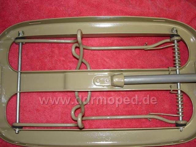

Geschrieben am: 18.01.2009, 18:30
Hallo Mobiler,
die Haltestange bekommst du nur raus, indem du die Quetschstelle auf der linken Seite am Ende abschleifst und du dir diese Stange dann neu anfertigst.
Das könnte dann im Endstadium auf der echten Seite so aussehen:

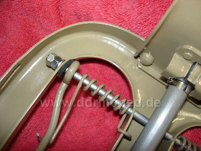

Geschrieben am: 19.01.2009, 20:56
Hallo Tony,
ich habe für die Strangen 5mm verzinkten Draht genommen und eine Seite wie beim Original gequetscht. Durch die Löcher auf der linken Seite kannst du die Stangen dann durchstecken und die rechte Seite mit Kontermuttern sichern. Die Löcher für die Montage sind ja original schon vorhanden. Neue Löcher zu bohren, ist da nicht erforderlich. Ich habe hier noch eine Gesamtaufnahme, wie es funktioniert:

Geschrieben am: 20.01.2009, 17:25
Hallo Tony,
es kann durchaus sein, dass es die Aluvariante auch noch in der modernisierten Form gab und der vordere Bügel bereits geklemmt war. Dann dürfte natürlich vorn rechts kein Loch sein.
Wenn du deinen Gepäckträger in der 57er Variante aufbauen willst und vorn kein Loch drin ist, dann wirst du das bohren müssen. Das dürfte aber kein Thema sein. Nach dem Lack ist nichts mehr zu sehen.
Noch was. Anders als beim Original, habe ich seitlich neben den Bügelösen zusätzlich Gummischeiben eingefügt. Dadurch wird die sonst übliche Klapperei abgemildert.
Viel Spaß noch beim Basteln, Jürgen
