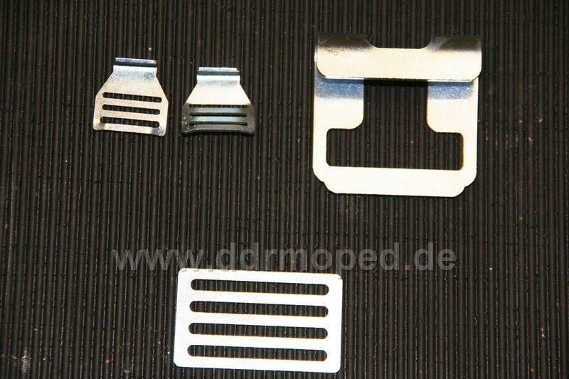

Kannst Du haben. biggrin.gif Auch mit Gurt. Kleinserienfertigung. Gelasert, Gebogen,Blauzink.

Und wie sieht es mit dem Drahtbügel aus, der bei dem rechten Teil noch mit dazugehört _uhm.gif

Die SR-"Schnallen" hatten keinen Drahtbügel. Spatz wohl schon...keine Ahnung hmm.gif Der ist auch für die Funktion völlig irrelevant.

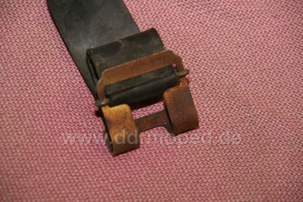

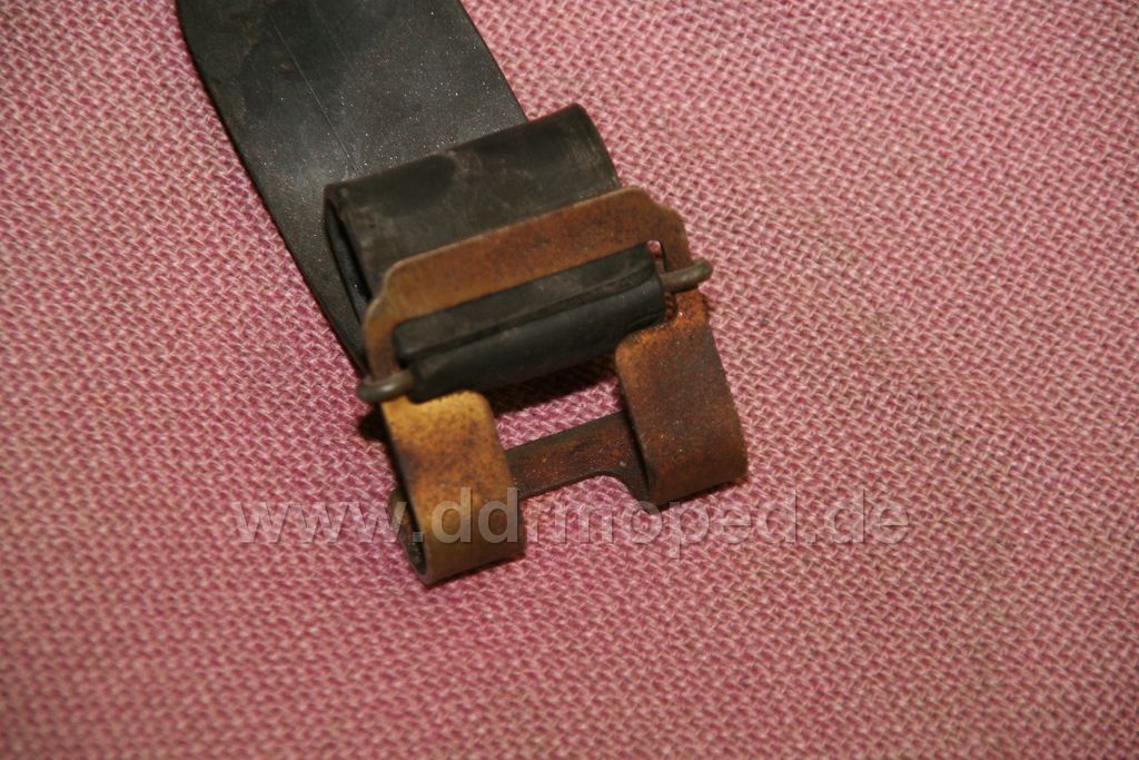

Oh Mann, jetzt zerre ich die halbschlafene Kamera nachts kurz vor Eins raus... laugh.gif
Foto: Mit Bügel (2mm Rund) alt von vorn

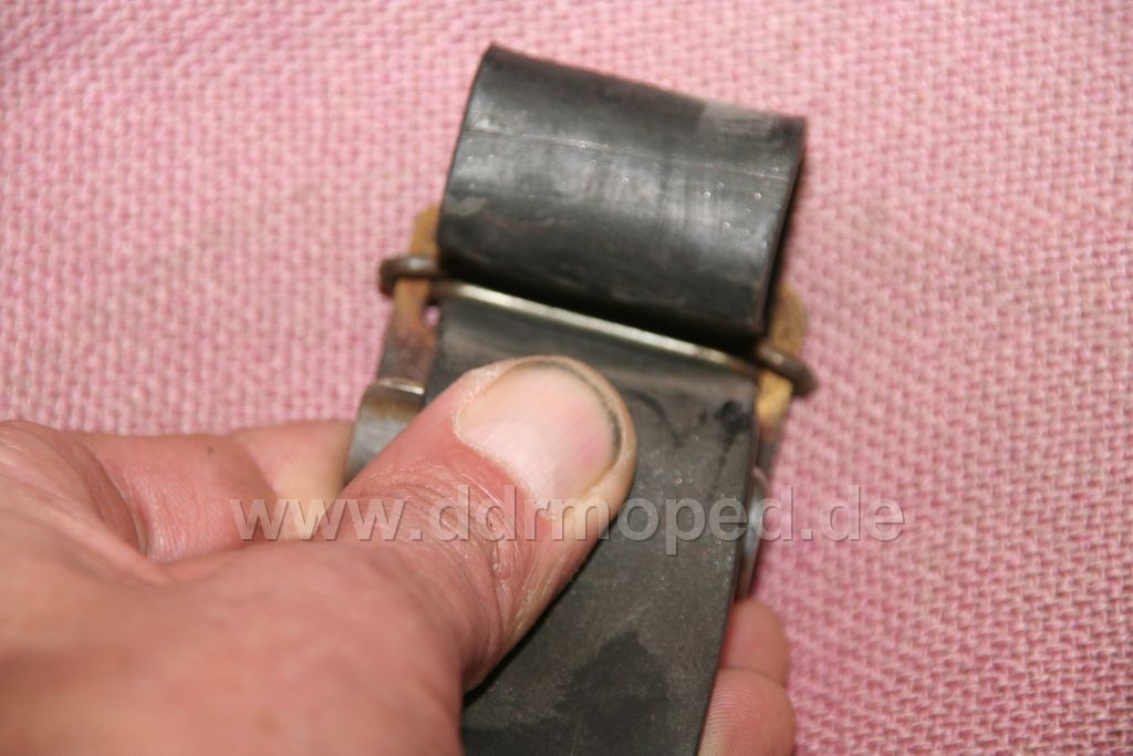

Soll ich 70mm 2mm Schweissdraht beilegen? Und ne Zange? laugh.gif Dann geht das aber zu dem Kampfpreis nicht mehr.... laugh.gif

Das Teil hat natürlich nur dann Bedeutung, wenn man das "Einfädelteil" nicht dazunimmt. Deine Vermutung ist richtig, beim Spatzen gehört der Drahtbügel dran. Aber wie siehts bei der 64er Schwalbe aus? Wenn dort kein Drahtbügel zugehören sollte, braucht man je zwei "Einfädelteile", eins oben am Gepäckträgerauge und eins am Haken _uhm.gif .
Blanke Schweißdrähte sind als Bügel auch nicht so richtig geeignet, Rostgefahr hmm.gif
Die müssten dann schon weißverzinkt sein wink.gif .

Wenn ein Gepäckträger diese 4 Schlitze als Aufnahme des Bandes hat (z.B. Sr2) braucht es nur eine der Schellen zur Längenverstellung. Diese auch mit 4 Schlitzen, wie auf dem Foto. Die Funktion des 2mm-Bügels hat sich mir bis heute nicht erschlossen.
