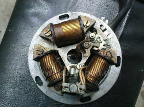

Und ich habe heute eine Grundplatte bekommen. Sie ist Baujahr 1980. Meine Frage, welche Spule ist für den vorderen Scheinwerfer verantwortlich und wieviel Watt hat sie bzw. wie kann ich das am besten messen?
Gruß Konsti
Im Normalfall müsste es die Spule links unten auf Deinem Bild sein. Im Original müsste ein Kabel rot/weiß von da abgehen.
Zur eindeutigen Klärung brauchst Du nur die Spulenanschlüsse genau anschauen.
-eine geht an den Unterbrecher und Kondensator = Primärspule
-eine hat zwei abgehende Kabel = Rücklicht/Ladespule
-eine hat nur ein abgehendes Kabel = Lichtspule für Hauptscheinwerfer
Der Vollständigkeit halber sei erwähnt das es (hauptsächlich für Export) auch komplett andere Spulenbelegungen gab, die ich aber persönlich auch noch nie gesehen habe.
Ob es eine 25W oder 35W kann man eigentlich mit einem Blick erkennen, da die 35W Spule gerade so auf die Grundplatte passt. Auf Deinem Bild ist es eine 25W, da sie im Vergleich zu der Rechten (21W) etwa gleich groß ist.
Im absoluten Notfall kannst Du auch den Widerstand messen.
25W ca. 0,30 Ohm / 35W ca. 0,15 Ohm gegen Masse.

So die neue Spule ist drin und funktioniert. Da ich noch keine 25W Birne habe, hab ich es mit der 15W probiert und man merkt den Unterschied deutlich. Jetzt muss ich gucken, dass ich eine gute Nachbaubirne erwische.
