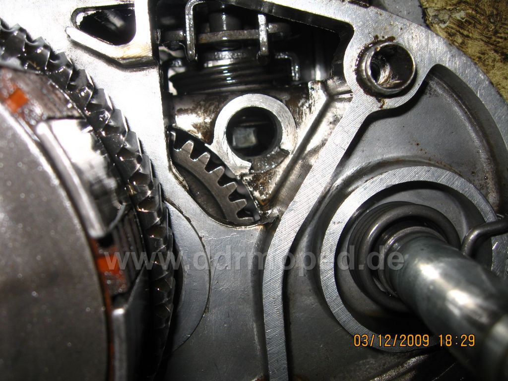

Gut, ich probiere es nochmal:

kann ich das Ding nun weiter verwenden und alles wieder zusammen bauen oder kann ich mich gleich nach einem neuen Motor umschauen?

Die Gänge werden sich nicht gut schalten lassen zwecks verkanten.
Ich würde es mir überlegen. Das ist Winterarbeit Konsti !

Hallo Apfelbaum !
Hast Du einen 3 Gang Motor mit Handschaltung drin?
