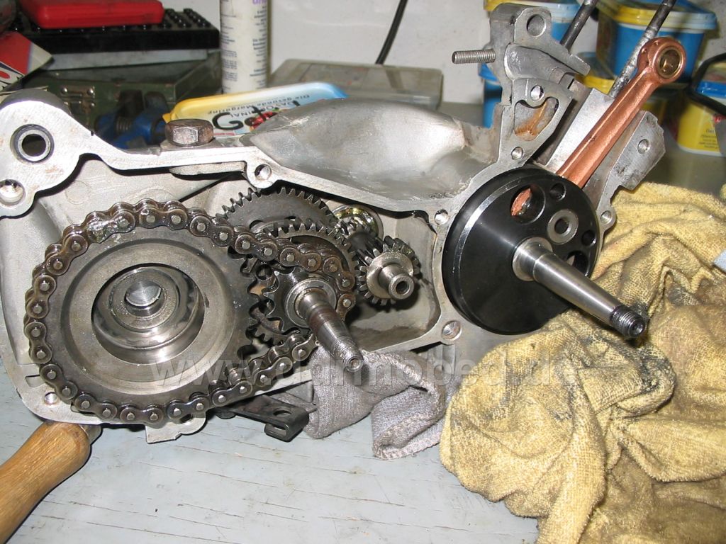

Nachbauwelle, ca. 1500Km, ohne Worte
Geschrieben am: 18.06.2010, 16:39
Steffen, ich weiss ja nicht, wie Du die KW`s verkaufst. So, wie Du sie bekommst? hmm.gif
Fabian in Neusalza-Spremberg ist mit Altteilen (Stümpfe, Pleuel) nun auch am bittren Ende angekommen. Aber er nimmt jede Welle, egal, ob regeneriert oder ne komplett neue, über die Wuchtbank. Die stimmen dann aufs müh.
Das sagt aber natürlich, wie im Falle des Bildes, nichts über irgendwelche Materialgüten aus. Das weiss ich schon.
Edit: Wo warst Du in Strahwalde? Nix gesehn. wink.gif

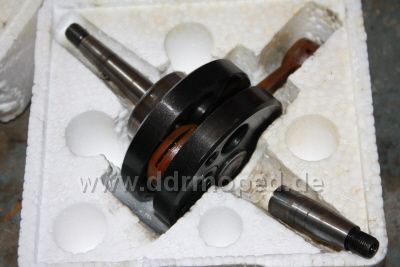

Ich habe ja das Problem gehabt das die Nut auf der
Polradseite viel zu groß ist (s50 KW) und somit unbrauchbar ist.
Aber das der gesamte Stumpf abbricht übertrift alles.

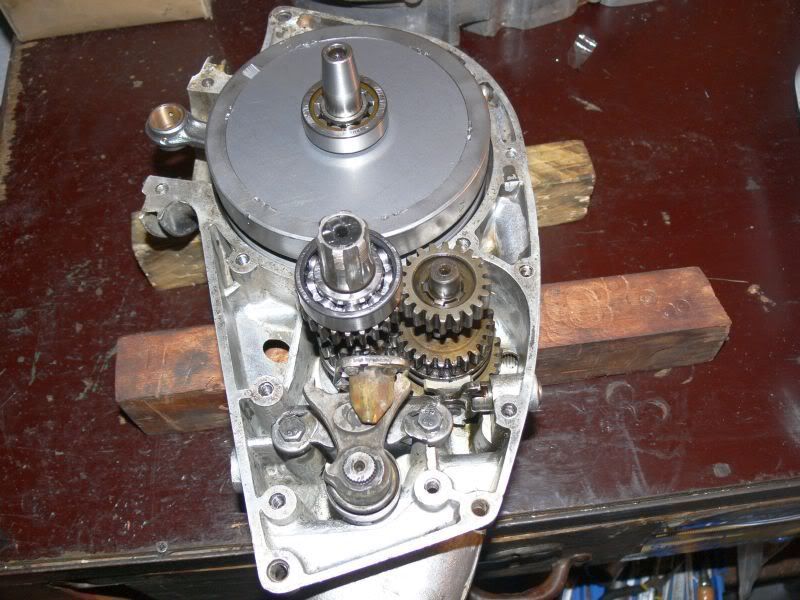

Im Prinzip müsste man jede Reuse von Motorrumpf aufkaufen um vielleicht noch verwertbare Teile rauszuholen. Ich habe mittlerweile Probleme mit Pedalwellen (schon länger) und auch vernünftigen Abtriebswellen Rh50.
Ich weiss aber auch, dass bei Fabian KW-mässig nix weggeschmissen wird!! Die zaubern Dir schon aus zwei alten Wangen eine "Neue", zumal er nun die Lagersitze aufchromen lassen kann.
Wusstest Du übrigens, dass die auch Hydraulikzylinder machen? So, wie ich den "Alten" verstanden habe, machen die Alles, was innen irgendwie hohl ist.(Ausser Personen natürlich laugh.gif ) Demzufolge müssten die auch die reibungsgedämpften Stossihülsen machen können. Ich frag morgen mal. Muss sowieso was abholen.
@simson SR2: Die Polradseite ist seltener. Öfter sind die Keilnuten der Abtriebswellen total ausgebissen und hinüber. Es hängt m.E. nach mit Güte und Härtegrad, aber auch mit dem Konussitz zusammen.
Merke aber auch bitte: Die Passfeder (Halbmond) hat mit dem "Sitz" absolut nichts zu tun. Die ist nur für die richtige "Stellung" da. Halten tut einzig und allein der Konus. Und der gehört bei Montage absolut fettfrei, sauber und angekracht. Das übersehen Viele. Ist die Passfeder weggeschert, die Konuspassung locker, dreht sich das draufsitzende Rad nicht richtig mit und man macht damit den Konus zur "Hure".

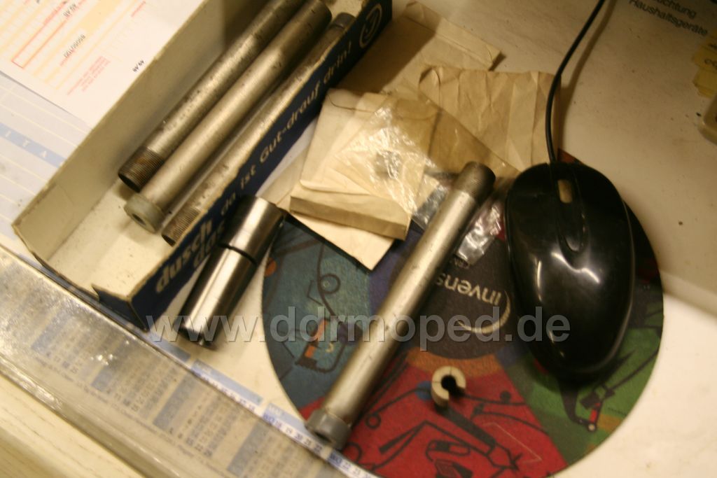

Nobbi, es hapert nicht nur bei den Hülsen der reibungsgedämpften Stossis, sondern
auch bei den Gleitrohren !
Da die Einspannstücke, die oben auf dem Gleitrohr aufgeschraubt sind, gerne mit den letzten Gewindegängen des Gleitrohres abbrechen, werden die Gleitrohre unbrauchbar . Nachschub dafür ist längst versiegt ! cry.gif
Kolbenstangen gibt's auch kaum noch, wie Reibsegmente .
Geschrieben am: 18.06.2010, 22:37
Ich meinte die Gleitrohre. Nicht die Hülsen! War ein Schreipveler.
Auf dem Foto ist mein letzter Satz und der ist für mich selber, bzw. ein Moped von mir.
Auch ein "Ausdrücken" der Rohre bringt m.E. nach nicht viel. S-U hatte da ja mal die Dorne nachfertigen lassen. Es fehlen immer noch die Segmente, die nicht so ohne Weiteres nachzufertigen gehn.
Da das Klientel für Reibungsgedämpfte recht klein ist, lohnt auch eine Nachfertigung nicht. Das Rohr neu gibt es ja. Der Rest ist pure Handarbeit, die Keiner bezahlen will. wink.gif
Und ja: die festgegammelten Aufnahmen kenne ich. wink.gif
