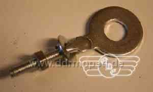

Ja was soll man sagen..das rad einstellen habe ich noch geschaft mur wenn man die mutter bzw den bolzen fest zieht bricht immer die gewinde stange vom blech huh.gif
Erst dachte ich naja war bestimt nur meine schuld oder so.
Also hab ich mir noch einen gekauft und bei dem war das gleiche.
Dabei viel mir auf das die alten kettenspanner mehr oder weniger geschweißt aussehen.

Ääääähhhh, du hast doch aber erst noch 'ne Scheibe unter die Mutter des Kettenspanners gemacht, oder ? _uhm.gif hmm.gif

Habe genau das selbe Problem gehabt.
Nun verwende ich nur noch die alten originalen Kettenspanner.
Die sind richtig geschwießt.
MfG : Rene

Ihr macht aber schon bei Kettespannen die Achsmuttern lose, oder?
Kenne viele die das nicht machen. Meine Nachbaukettenspanner halten schon 5 Jahre!

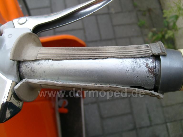

Tja heute war es soweit bei mir, diese scheiß Mofa Nachbeugriffe sind nach gerade mal einen halben Jahr im gebrauch schon hin.
Liebe grüße der Maik
andi2
Geschrieben am: 04.07.2010, 18:31
Beiträge: 3187
Mitgliedsnummer.: 1290
Mitglied seit: 31.05.2008
Hallo,ob der Maik da nicht zu nervös mit der Gashand wink.gif war?mfg andi cool.gif

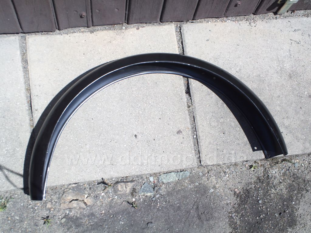

Brauchte ein neues Hinteres Schutzblech S 51.
Der Preis ist gut, das war es auch schon.
1.Es müsste vor dem Einbau noch mal Lackiert werden.
2.Das Schutzblech ist in der Breite 2 cm zu kürzer als das Original.
Habe es mal Probeweise eingebaut. Das Problem ist da 2 cm in der Breite fehlen wird das Hinterrad nicht richtig Abgedeckt.
Das wird besonders Spaß machen wenn man mal im Regen fahren muß
Hersteller ist MZA
Cloyd
Geschrieben am: 05.07.2010, 20:17
Beiträge: 3467
Mitgliedsnummer.: 2144
Würde wohl eher zum SL1 passen.
Oder sind die echt zu dämlich, Teile nach Originalzeichnung oder Vorlage nachzufertigen?
mfg Toni

Hallo,MZA lässt vieles in China nachfertigen das sagt einiges.An Blaster, ein gut gebrauchtes S 51 Schutzblech wäre hier sicher im Forum aufzutreiben.mfg andi cool.gif
Grüsse aus Bad Duerrenberg

Kettenspanner haben wir alternativen, und aus einem Stück
