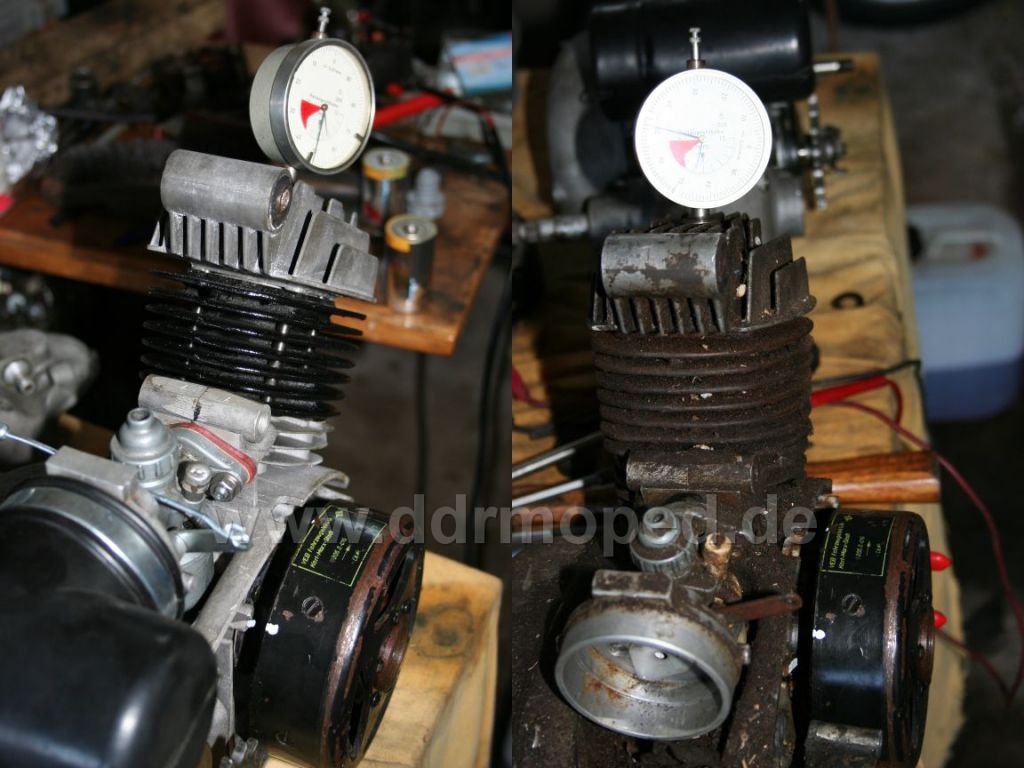

Ich hab hier auch noch ein Problem mit der SR2 Nachbau-Kurbelwelle.
Die Nut fürs Polrad ist nicht im richtigen Winkel. Beim KR50 hab ich die Grundplatte bis auf Anschlag verdreht, und bin gerade so auf 2,5mm Frühzündung gekommen. Heute wollte ich die Zündung am Spatz einstellen, da ist aber bei 1.5mm Schluß. Ich hab das Polrad zum Motorgehäuse markiert, und dann an einen anderen Motor mit originaler Welle angebaut. Der Unterschied, gemessen auf dem Polrad, ist ca. 1,5cm. blink.gif
Momentan hab ich keine Ahnung, wie ich da vernünftig die Zündung einstellen soll. _uhm.gif
Hier die Fotos:
links Nachbauwelle, rechts Originalwelle

Kezy...und Du bist Dir sicher, Du hast die richtige KW, die richtige Grundplatte, das richtige Polrad.... hmm.gif

100% sicher bin ich mir natürlich nicht, hab den Spatz als "Baustelle" bekommen.
Ich beschreibs mal ausführlich.
Linker Motor:
65er Kickstarter Spatz mit MZA-Welle (gibt ja nur eine für SR2, KR50 u. Spatz)
Rechter Motor (Schlachtmotor):
Pedal-Spatz Bj. ?
Das Polrad (auf beiden Bildern das Selbe) ist das Sternförmige, daß dem späteren "Simson-Polrädern" ähnlich sieht. Der Nocken ist aber definitiv anders angeordnet. (Hab das mit einem Polrad vom 3-Gang Motor verglichen)
An dem Pedal-Motor war ein Polrad mit zwei großen Aussparungen. Wenn ich das anbaue, komme ich zum gleichen Ergebnis.
Die beiden Grundplatten sind identisch.
Das Blöde ist halt, daß bim KR50, bei dem alle Teile original waren, die Grundplatte, nach dem Einbau der MZA-Welle, auch am Ende der Langlöcher steht.
Jetzt die Fragen
Gibt es original unterschiedliche Kurbelwellen?
Mache ich etwas verkehrt ? (ich will auf 2,5mm v.OT stellen, Polrad dreht sich im Uhrzeigersinn)
Habe ich sonst noch etwas übersehen?
Grüße, Thomas
Wann hört es endlich auf zu dauern?
Geschrieben am: 12.07.2010, 19:27
Thomas, nach Überlesen meiner Antwort von oben muss ich eine teilweise Revidierung machen: Die KW sollten alle gleich sein. D.h. die Fräsung für die Keilnut ist (sollte!!) immer an der selben Stelle sein.
Rh50(Essi) und Spatz unterscheiden sich in der Grundplatte und im Polrad. Dort besser im Nocken. Die Position der Unterbrecher ist auf den zwei Grundplatten unterschiedlich, daher muss es auch der Nocken sein.
Nach den Fotos hast Du aber die richtigen Polräder (soweit man es sehen kann) und wenn Du schreibst, Du kommst bis 1,5mm vor OT, kannst Du auch keine falschen Komponenten drin haben, denn Essi und Spatz sind 120°!! versetzt. Das ist ein Drittel des Kreises!!
Aus der Ferne sag ich jetzt mal: entweder Du hast eine KW, wo die Keilnutfräsung nicht stimmt (selber noch nie gehabt) oder Du oder ich hab einen Denkfehler. Solls ja geben. wink.gif
Wenn Du Deinen Denkfehler nicht beheben kannst oder wirklich eine falsch gefräste KW hast, bleibt Dir nur das Auffeilen der Langlöcher in der Grundplatte.
Damit kriegst Du sie "weiter rum". Musste ich in Bezug Abriss auch schon machen...nur nicht soviel. hmm.gif

Geschrieben am: 12.07.2010, 20:30
In der Beziehung muss ich Nobbi Recht geben . Ich fürchte, da ist 'ne versaute KW verbaut . _uhm.gif hmm.gif

Ist nur komisch, daß sonst noch keiner Probleme damit hatte. Die Keilnut wird doch sicher von einem CNC-Automaten gefräst.
Werde mal versuchen die Löcher etwas zu erweitern. Beim Oberen gehts leider sehr eng zu, da ist gleich die Halteschelle fürs Kabel.
