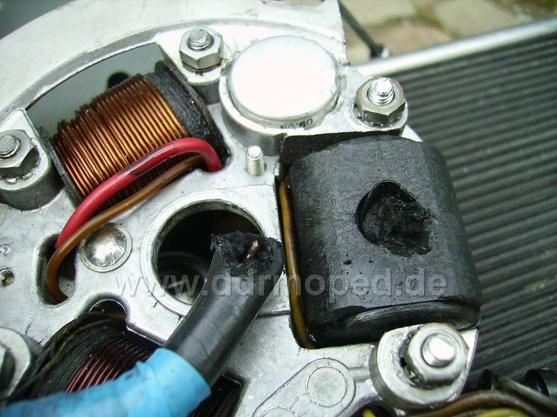

Ich habe bis jetzt schon 2 mal schlecht Erfahrung mit innenliegenden Zündspulen gemacht.
Bei den "original" Aussehenden mit gewickeltem Spulenkörper habe ich festgestellt, dass die Isolierung von Spule und Kabel nicht Hochspannungsfest ist und auf gesammter Länge durchschlägt. dry.gif
Hab das in mühevoller Kleinarbeit umgearbeitet, also Kabel neu isoliert und eine neue "Bandage um die Spule geklet. Ob es jetzt "dicht" ist weiß ich noch nicht, da der Testlauf noch austeht.
Aber auch mit den neueren, eingegossenen Zündspulen hab ich so meine schlechten Erfahrungen gemacht (hatte davon schonmal berichtet).
Das Positive ist, dass es verhältnismäßig leicht reparierbar war.

Matthias, Du wirst mit "normalem Band" nicht weit kommen. weep.gif Es erreicht die Durchschlagsfestigkeit nicht. Gute Erfahrungen habe ich mit Silikonband und Schlauch und Vergussmasse gemacht. Silikon hat eine sehr hohe Durchschlagsfestigkeit.
Eine weitere Möglichkeit ist die rein mechanische Fixierung und dann der Gang in eine Motorenwickelei, die es vergiessen und tempern.
Hat aber alles nichts damit zu tun, dass es von haus aus funktionieren müsste... mad.gif
