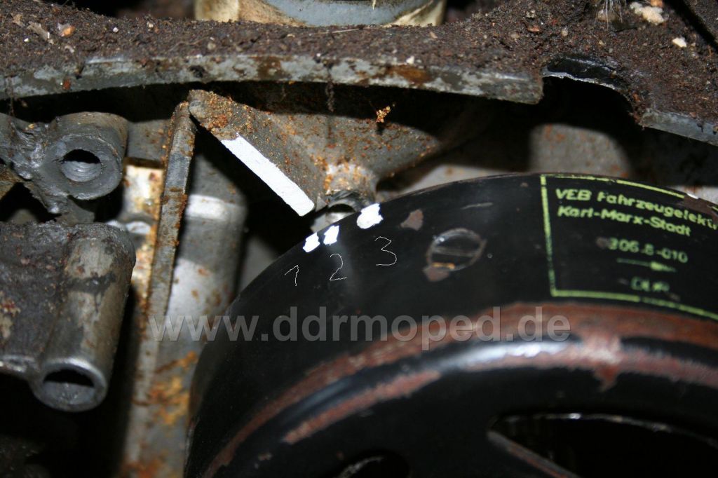

Heute hab ich mir die alten Kurbelwellen nochmal genauer angeschaut. Die Keilnut ist bei allen 3 Kurbelwellen exakt gegenüber vom Pleuellager-Bolzen.
Danach habe ich am KR50 das Polrad abgebaut, und mein markiertes aufgesteckt.
An dieser Welle ist der Versatz zwar nicht so groß wie an der anderen, aber er ist zu sehen. Die Wellen werden also doch PI mal Daumen zusammengebaut. Das ärgert mich schon sehr, denn in meinen Augen ist eine Kurbelwelle schon ein Präzisionsteil, und wenn dann schon der Durchmesser für die Lager und die Keilnut nicht auf Maß sind, dann möchte ich nicht wissen was da noch alles nicht stimmt. cry.gif
Für mich steht fest, daß die Welle da wieder raus muß. Die Grundplatte müßte mindestens 5mm weiter gedreht werden. Wenn das mit dem Abriß stimmen soll, dan wahrscheinlich mindestens einen Zentimeter.
Hier noch ein Foto:
1. Markierung - originale Welle
2. Markierung - Nachbauwelle im KR50
3. Markierung - Nachbauwelle im Spatz

Wenn Du schreibst, dass die Keilnut bei allen gleich positioniert ist, kanns nicht an den KW`s liegen. Die beiden KW-Stümpfe sind Schmiedeteile, die man nicht anders verpressen kann.
Ich habe ja auch manchmal Probleme mit Grundplatten und Polrädern dort einen vernüftigen Kompromiss zwischen ZZP, Abstand und Abriss zu finden und man ist auch mal schnell am Ende der Langlöcher, aber so heftig.... hmm.gif
Ich kanns mir echt nicht richtig erklären. hmm.gif Am Ende ist das Pleuel zu kurz laugh.gif Oder Du hast einen Kolben ohne Boden.... laugh.gif

@ Norbert: Bei den originalen Kurbelwellen ist die Keilnut gleich positioniert. Bei den Nachbauwellen ist die Nut definitiv anders.
Die Länge des Pleuels spielt doch auch keine Rolle. Du suchst doch nur den Umkehrpunkt, und drehst dann 2,5 zurück.
"Solange man es hinbekommt..." das wird in dem Fall nichts werden. So weit wird man die Löcher nicht machen können. Die Grundplatte trifft auch schon an der Hochspannungsdurchführung an. die Ecke müßte man dann auch wegschleifen.
Ich werde versuchen die Welle zurückzugeben, und die Alte regenerieren zu lassen.
