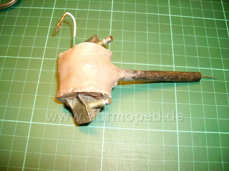

Ja nee, soweit ist mir das schon klar! Einfach bissl Isolierband reicht da bei weitem nicht! rolleyes.gif
Das Hochspannungskabel habe ich mit nem Stück original Zündkabelisolierung neu überzogen und die gesammte Spule danach mit GFK eingewickelt bzw. geklebt.
Somit sollte die ganze Sache Durchschlagfest sein.

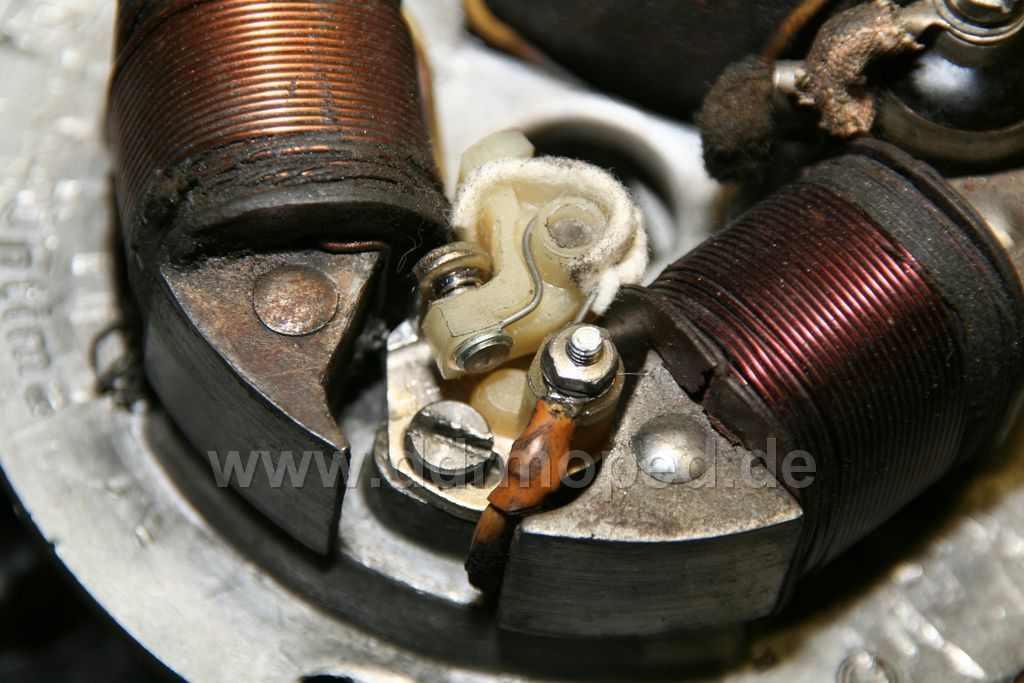

mad.gif Und da lauf ich mal zu fast Höchstform auf mad.gif Wer ist der g...verd...te A....., der diese "Unterbrecher" in den Umlauf bringt mad.gif Das kann nur ein Bauchladenhändler aus Fernost sein (entschuldigt bitte, liebe ehrliche Asiaten), der von Tuten und Blasen keine Ahnung hat. Einer, der 1000 Kinderhände bei Kerzenschein in einer abgewrackten feuchten Bude beschäftigt, denen den Monat 3 Dollar zahlt und hier von uns Idioten richtig Geld für Schund kassiert. Jawoll: Schund!! mad.gif Auspeitschen, Morgengraun, Augenbinde...das fällt mir dazu ein. mad.gif Es ist Schund!
Ich riskiere, da hier öffentlich (gerne!!!) die Abmahnung!
Man kann dieses "Teil" sehr wohl auf die 0,4mm einstellen. Kann man, nur mit welchem Aufwand. Ich zahl dafür richtig Geld und stell mich nochmal pro "Unterbrecher" ne halbe Stunde hin und biege das Ding, beschleife und befräse es, damit es halbewege geht.
Allein bei dem Kontaktversatz würde es ein ehrlicher Handwerker einfach in die Tonne treten. Ich sage nur einfach "pfui Teufel" obwohl mir noch bessere Worte einfallen. mad.gif
Meine "alten" sind leider alle.
