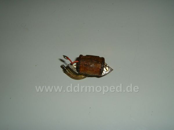

Hallo Freunde,
auch hier möchte ich das erste mal meinen Senf dazugeben: Eine Nachbauzündspule, gelaufen 2870km.

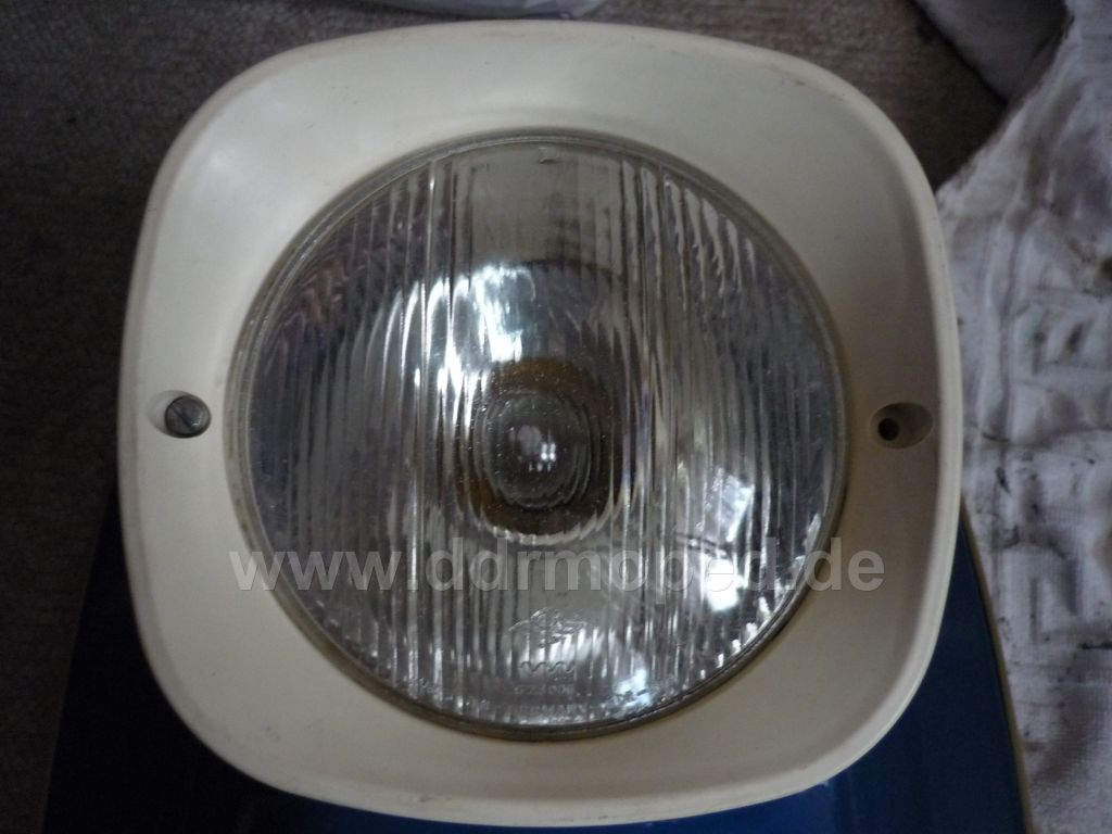

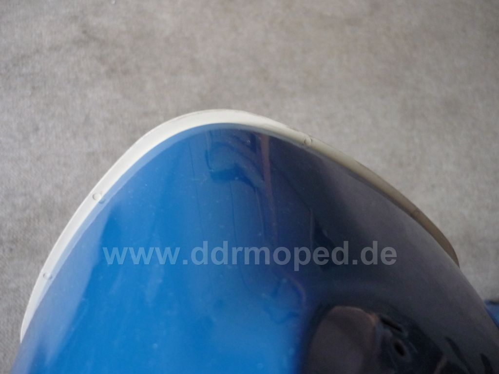

Ich hab mir ein weissen Lampenring als Nachbau gekauft , da der von meiner 66er Schwalbe recht bröselig ist .
Sieht ganz manierlich aus , passt auch gut . Leider stehen die Kanten viel zu weit raus .
Das sieht total beschi... aus. Hände weg von dem Mist !

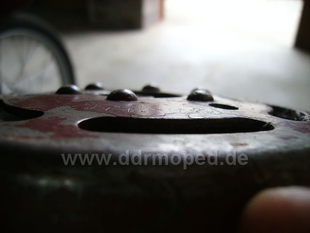

Nagelneu beim Fachhändler gekauft und schon beim Einbau, aber erst Recht bei der Endmontage und jetzigen ansetzen der Schwungmasse, fällt auf, dass da was nicht stimmt.
Zuerst dachte ich, die Welle wäre im ganzen zu kurz, aber das wahre Problem ist ein ganz anderes.
Der Kegel, auf dem die Schwungmasse sitzt ist zu dünn!
Somit rutscht beim Montieren die Schwungmasse zu weit in Richtung Motor und klemmt dadurch an der Grundplatte fest.
Verdeutlichen kann man es anhand des Gewindes, was im Normalfall nicht über die Schwungmasse heraus schaut.
-Bild der alten Kurbelwelle:
Schmied
Geschrieben am: 29.04.2009, 12:00
Beiträge: 5230
Mitgliedsnummer.: 423
Mitglied seit: 04.01.2007

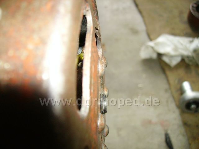

Bei der neuen Kurbelwelle sieht es jetzt so aus (hoffe man erkennt es):
Das was an Gewinde heraus schaut ist genau soviel, wie an Luft zwischen Schwungmasse und Grundplatte fehlt.
Weiter heraus bekomme ich aber den Wellenstumpf nicht, da das Primärritzel auch schon knapp vor dem Motorgehäuse läuft.
Da ich die Welle schon montiert habe kann ich auch leider den Kegel nicht exakt vermessen, um ein Vergleich mit dem Alten anzustellen. Zu dünn ist er allemal!
Abschließend die frage: Hat jemand von Euch schonmal ne neue Kurbelwelle mit diesem Problem eingebaut???
