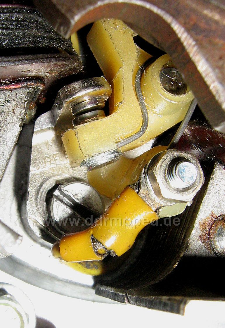

Nochmal dieser Nachbauunterbrecher vom Anfang dieses Themas.
Rein optisch sieht der aus wie der alte,nur kann man ihn nicht ohne feilen einbauen.
Da heist es Samstag Teilemarkt und schauen was Opa noch so hat.
Hoffentlich ist wenigstens der Kondensator Ok.

Nachtrag zum Thema Unterbrecher...
Samstag auf dem Teilemarkt in Perleberg hat mein Vater einen (!) neuen originalen Unterbrecher finden können.Der Händler wollte doch tatsächlich nur 1€ für das Ding!
Zu Hause eingebaut,Zündung genau auf 2,5mm vor OT,Abstand 0,4>die Buchte läuft!
