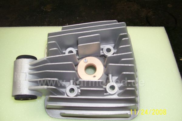

Hallo.ich mache heute mal 2 Bilder von einem umgebauten sperberkopf bis dann.mfg andi cool.gif

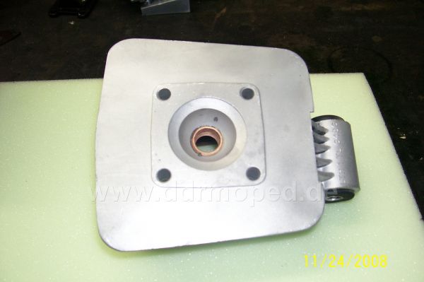

Hallo hier hätte ich eine Lösung .Eine Buchse aus Messing drehen lassen aussengewinde M 18 und innengewinde M14 oben einen bund stehen lassen und durch diesen mit einer Schraube M3-4 sichern.Ist 100 prozentig dicht und haltbar. Ich hänge 2 Fotos an zum besseren Verständnis.mfg andi cool.gif

hmm, das halte ich nicht für eine 100% saubere Lösung. Wie genau willst du das Dicht kriegen? Sind die Messingbuche und der Zylinder eine Passung?
Wie dichtest du die Löcher der Schrauben zum Brennraum ab?
Gruß Hille
andi2
Geschrieben am: 25.11.2008, 07:35
Beiträge: 3186
Mitgliedsnummer.: 1290
Mitglied seit: 31.05.2008
Hallo,die von mir gezeigte Variante wurde so z.B. zu DDR Zeiten angewandt.Natürlich kann man Helicoil nehmem oder auch eine Alu Buchse.Es ist dicht.Mfg andi cool.gif

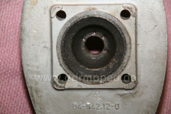

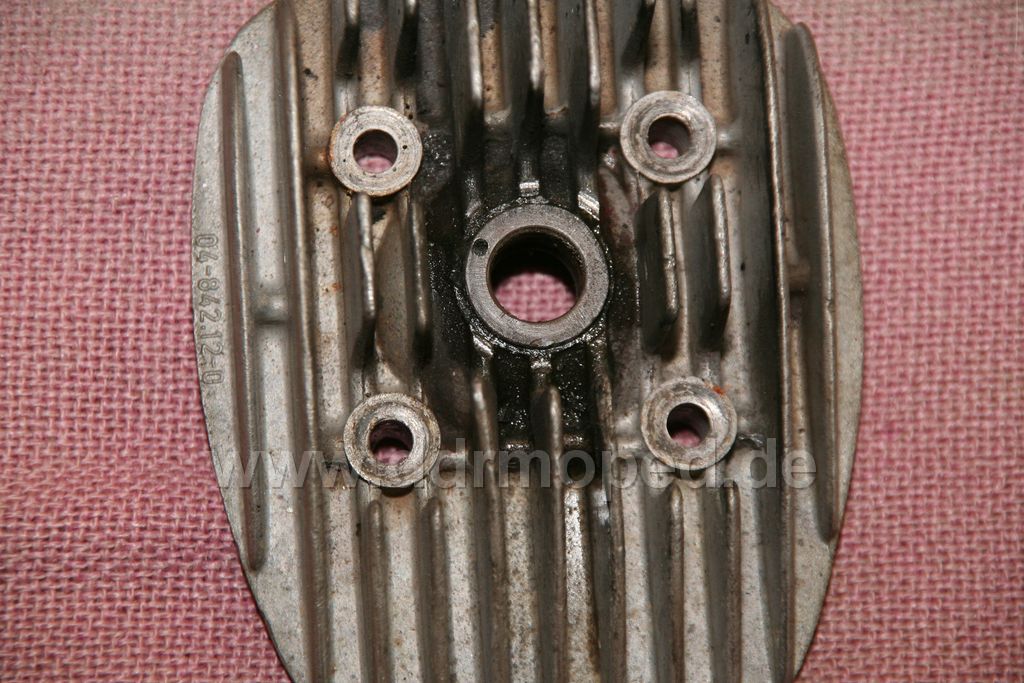

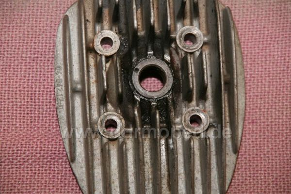

1. die sagenumwobenen Helicoil kenne ich nur vom "hörensagen". Hat da Jemand Erfahrung/ein Bild?
2. Andis Variante war Usus zu DDR-Zeiten: Kopf aufgeschnitten auf M18>Gewindestück rein. Das gab es kurzzeitig sogar zu kaufen!!
3. Ich habe auf der Werkbank einen solchen Kopf (allerdings SR2, ist aber egal) liegen. Man muss den Kopf vor dem Einschrauben (richtiger: Festkrachen!) des Stückes Erwärmen!!!
Auf dem Foto ist so ein Teil. Allerdings aus St65, kein Messing oder Rotguss. Anfangs nur "kalt eingeschraubt" zeigte es bei Betriebstemperatur "Undichtheiten". biggrin.gif
Geschrieben am: 25.11.2008, 12:50
Beiträge: 14959
Nach "Festkrachen" im heissen Kopf und "Verkörnern" von unten ist es dicht und fest.
