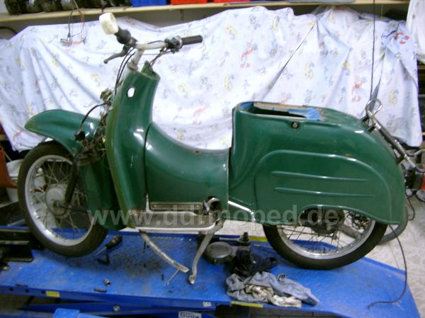

aber ich bin guter Hoffnung das ich das die Schwalbe wieder hin bekomme smile.gif
Sie ist BJ 82 mit einen 3Gang Motor,welcher Vergaser brauche ich (fehlt)
mfg Erwin

Hallo Erwin!
Du benötigst den 16 N 1-12!
Ich wünsch dir alles Gute für dein "wieder hin bekommen" wink.gif biggrin.gif

Ist das richtig das die einen 3Gang Motor verbaut wurde?
oder hatte die mal einen 4Gang Motor
mfg Erwin

Wenn es eine KR 51/2 N ist, dann gehört da der 3-Gang-Motor rein!
Ob es eine "echte" N- oder vielleicht doch eine L- oder E-Schwalbe ist, erkennst du an den Stoßdämpfern. Sind sie mechanisch, ist es eine N!

nein es sind keine mechanisch,es sind Hydraulische

Ok!
Dann ist es eine E oder L, sofern nicht einfach nur die Stoßdämpfer ausgetauscht wurden, aber das halte ich für unwahrscheinlicher, als nur den Motor zu tauschen, weil, zum Beispiel, der Alte kaputt war.
Was hast du für eine elektrische Anlage drin? 35W Scheinwerfer und E-Zündung würden bedeuten, dass es eine L ist.
Eine Frage an die Farbexperten: Stimmt es, dass es billardgrün nur bei E und dieses rot nur bei der L gab? Kann mich jedenfalls an keine rote E oder grüne L erinnern... hmm.gif

Hat leider keine Lampenmaske beim kauf,so auf keinen Lampe
Kann man das an der Fargest.heraus finden
Erwin

Nicht das ich wüsste... hmm.gif Denk aber schon, dass es eine E ist...

E heißt:
- M541 als Motor
- hydraulische Stoßdämpfer
Max
EDIT: Für weitere Informationen kannst du auch den entsprechenden Wikipediaartikel durchlesen, aber weiß einer, ob das mit den Farben stimmt?! _uhm.gif

Ist es denn überhaupt der orginal und ursprüngliche Lack _uhm.gif Bei mir scheint es so als ob der Panzer innen blau ist, das würde wieder auf die N deuten. Ist der genaue /2 Typ nicht auch auf dem Typenschild eingeprägt?

Nein es steht nur KR51/2auf dem Typenschild

Nein das kann nicht stimmen da meine grüne auch ne originale L ist!!! biggrin.gif

Meine ist auch Original Grün habe heute etwas vom Lack abgekratzt und dabei
fest bestehlt das unten die Grundierung hersaus
