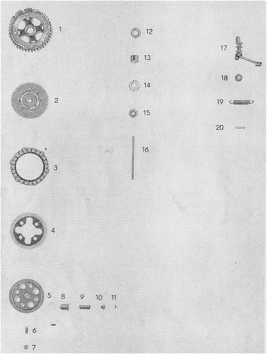

wenn du teil 18 meinst so geh am besten zu ner feien werkstatt und zeig denen die dichtung. im normalfall haben die solch wellendichtringe in zig größen.
Grüße Karl
Geschrieben am: 04.05.2006, 17:10
Ja, Karle, er wird Teil 18 meinen. Und sowas zu bekommen ist nicht ganz so einfach, da es eine spezielle Lippendichtung ist. Original waren sie zu, aber beim Ersetzen wurden sie gern schräg aufgeschnitten, da die Montage etwas poplig ist.
@ boettchi: Sorry für den Spasss mit dem Jens wink.gif
Wie Du den Kupplungshebel unten rausbekommst, weisst Du?
Wenn Du ihn draussen hast, lässt Du die originale Dichtung dran. Unter Dieser ist noch einmal ein "Fach" (von derv Dichtung getrennt durch eine Scheibe/Ring)
Jetzt nimmst Du Dir einen Weinkorken und bohrst mittig ein 6er Loch durch. Dann drehst oder schleifst Du ihn schön rund auf ca. 17mm. davon schneidest Du ein passendes Stück ab und dann schräg auf und schnappst es vorsichtig in dieses "Fach". Fertig.
Kork hat die wundervolle Eigenschaft, resistent gegen Öl und Sprit zu sein und gibt ein hervorragendes Dichtungsmaterial.
Pedalwelle ist schwieriger. Musst Du sagen rechts oder links und welche Ausführung. Es gab davon 3 verschiedene: Mit Simmerring links, mit innenliegendem 0-Ring links und ganz blank.
Grüsse Norbert

Kachelkarl
Geschrieben am: 09.05.2006, 17:45
Beiträge: 65
Mitgliedsnummer.: 250
Mitglied seit: 13.04.2006
die dichtungen sind aus normalem dichtungspapier. denke 0,7 mm stark.
nr 19 ist kurbelwelle die fürs antriebsritzel ist leider nicht auf der abbildung
Grüße Karl
