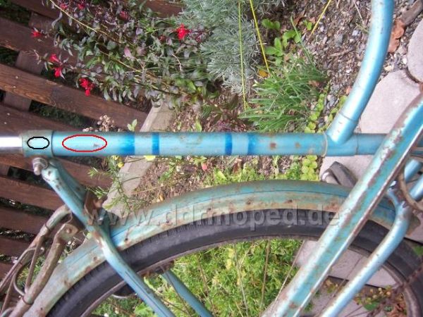

zu dem fahrrad: rahmennummer ist: 1703134
grüße marius

Nach der Nr könnte es 1951 sein. Nun mal noch die Frage, wo denn die Rahmennummer ist. Rot oder schwarz? Kann es bisher immernoch nicht so recht glauben, dass das wirklich ein Simson-Fahrrad ist.

die nummer findet sich im schwarzen bereich wieder

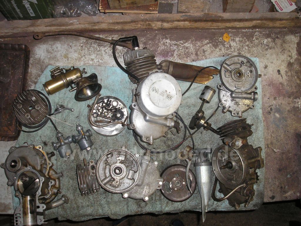

nachdem ich zuerst keinen maw an land ziehen konnte habe ich jetzt gleich mehrere bekommen. ersatzteile habe ich jetzt jedenfalls genug. mir fehlt nur noch ein tank.
besonders stolz bin ich auf das vorderlicht. würde mich freuen wenn ich eine paar kommentare dazu bekommen könnte.
aber seht selbst:
gruß marius

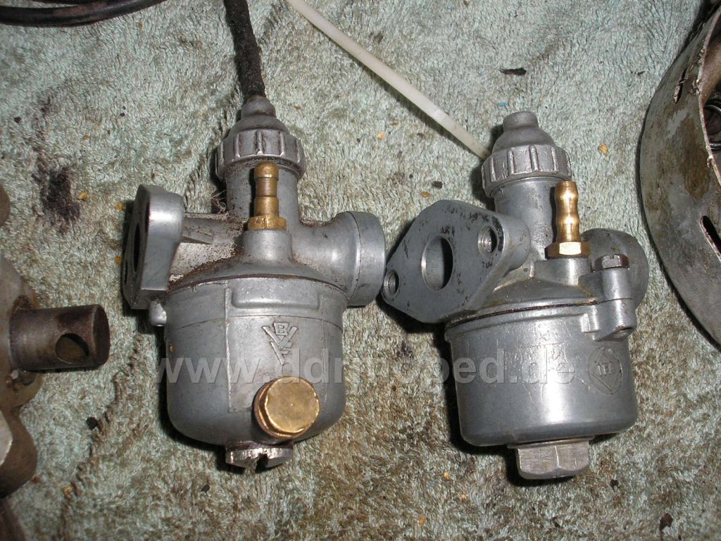

3 bin mir nicht sicher aber welcher vergaser ist der richtige? ich glaube der vin ifa oder?
mir wurde gesagt ich benötige eine 32 er hauptdüse. stimmt das?

Ja das Vorderlicht ist eine Carbit-Lampe. Wenn du die austesten willst, fülle zuerst nur ganz wenig Karbit rein, weil es vorkommen kann, dass die dir "durchbrennt", d.h dass der Entwickler nicht ganz dicht ist(kann ja nach gut 80 Jahren schon mal passieren).
Carbit gibts im Baumarkt als Wühlmausgift. Das is zu rund 80% Carbit und der Rest ist irgendwas andres damit die Wühlmaus schneller umkippt tongue.gif
Das Carbit kommt unten, Wasser in den oberen Tank. Oben hast du ja auch so ein Rädchen, damit stellst du ein wie viel Wasser durchläuft, d.h du regelst also wie viel Acetylen entsteht und somit auch die Helligkeit und Größe der Flamme.
Zu deinem Simson passt die aber nicht, die ist was für Vorkriegsräder.
