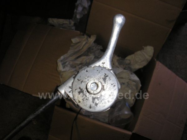

wie sieht das eigentlich mit dem gasgriffaus?
kann es sein das es dort zwei varianten gibt?
weil der den ich habe eigenlich so aussiet als wenn er vom maw pfeil ist.
kann mir nicht vorstellen das sich das gut handhaben lässt am fahrrad.

Kann sein. Auf jedenfall ist der noch der Gasgriff für den SL1 Rsenmäher und der Schockgriff für die TS. Der soll auch noch an verschiedenen landwirtschaftlichen Geräten Verwendung gefunden haben.

Nico hat recht und Du auch!
Das Teil, was Du hast, ist ja eigentlich ein "Gasgriff" in dem Sinne oder wie auch immer biggrin.gif
Aber wie Du schon erwähnt hast _clap_1.gif , wurde das Teil auch für den MAW vertrieben, halt nur für den Wassersport! wink.gif
Demzufolge, liegst Du auch richtig mit der Lösung A: "Pfeil" _clap_1.gif thumbsup.gif

Aber für nen richtigen orginalen Griff (hab leider jetzt kein Bild da blink.gif ), möchtest Du schon ein paar Kohlen locker machen... cry.gif
Oder Du improvisierst erst mal, und lässt die bei der Suche Zeit...

genau da liegt der hase im pfeffer ich habe kein bock soviel kohle für nen gasgriff auszugeben. also entweder suchen und billig finden, einen von sr2 benutzen,den nachbau von hühnerschreck.de nehmen (obwohl der auch 50€ kostet) oder halt so lassen wink.gif

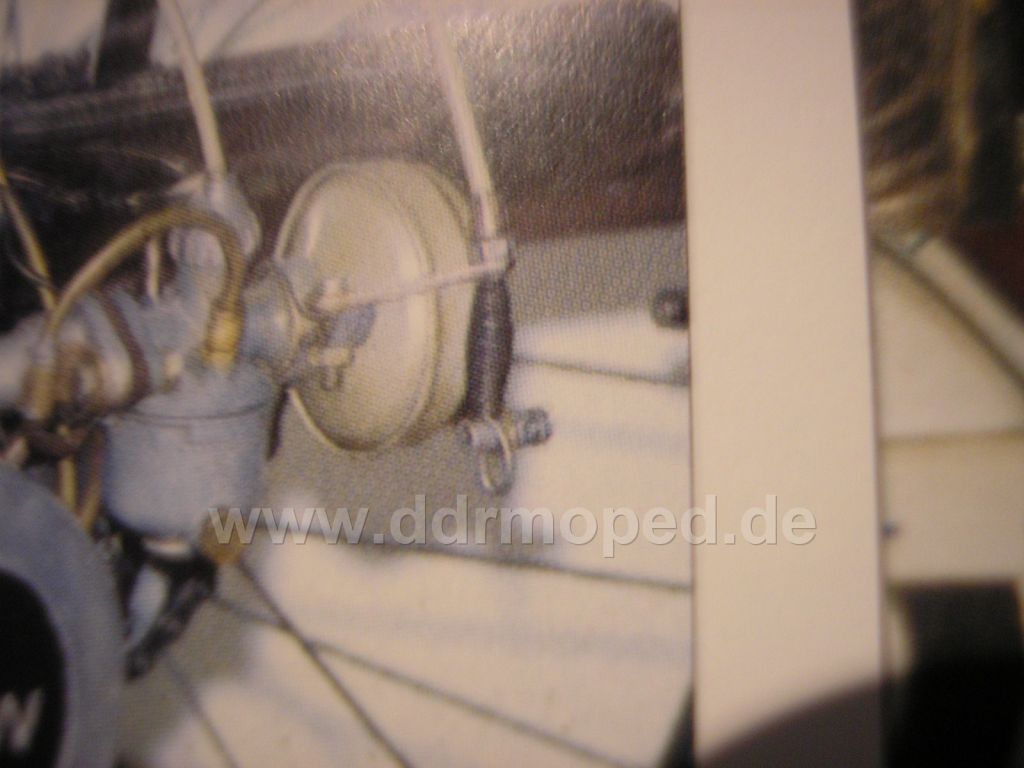

Diesen Handhebel habe ich auch an meinem MAW, aber nicht als Gasgriff sondern als Hebel für den Luftfilter zum auf- und zumachen.
Für den Gasgriff gibt es sicherlich viele Alternativen, die auch preiswerter sind. Der Originale war ohnehin schon in den ersten Testberichten kritisiert worden. Ist aber Original. Original ist eben Original.
Jetzt steh ich grad vor einem Rätsel, denn ich kenn von meinen Luftfiltern nur die manuelle Betätigungsweise... hmm.gif

Das mit dem Luftfilter ist sicherlich eine Bastelarbeit, die es so nicht original gab. Ich habe es auch schon Live gesehen und fand es eigentlich gar nicht schlecht. Mal sehen vielleicht kommt sowas auch noch dran.

so hier mal nen bild von der apparatur....eigentlich nicht schlecht....
grüße marius

Hast jut hingekriegt, is zwar nich orginal, aber wenn´sfunktioniert. _clap_1.gif

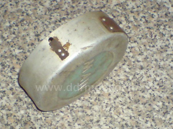

hallo, beim stöbern auf der hühnerschreckseite bin ich über zwei bauteile gestolpert dessen funktion mir nicht ganz klar ist. _uhm.gif
das wäre die federspange mit nieten sowie blockschelle-motorspanner.

Die Federspanner wurden / sind am LiMa- Deckel angebracht, und werden durch die Nieten in Position gehalten! wink.gif
Bei meinem hier sind sie auch mal wieder hinüber, zumindest hab ich sie auch noch nicht erneurt... dry.gif
Guckst Du:
Vom unteren Nietpaar ist die Rede, dass andere (obere) ist das Typschild...
