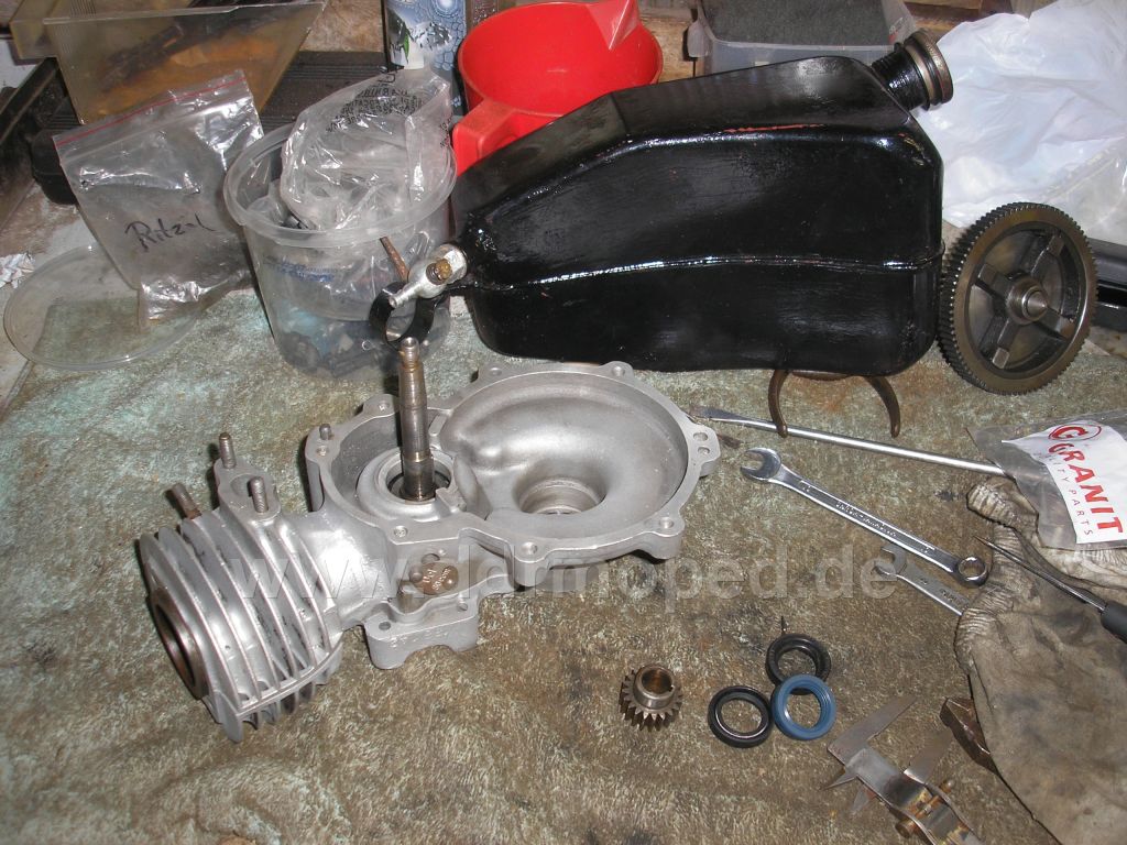

guten tag allerseits habe letztens mal wieder mit meinem maw weitergemacht (habe mir jetzt auch mal endlich einen tank zugelegt) und auch gleich ne wichtige frage. tongue.gif
bin gerade dabei das kleine zahnrad zu montieren und habe deshalb auch aufmerksam diesen beitrag studiert hier
jedenfalls habe ich neue welendichtringe bestellt, logischerweise die gleiche (oder die selbe tongue.gif ) größe.
ABER was ich nicht nachvollziehen kann ist:
der alte wellendichtring hat die größe 20x30x7 ist aber genau 20x30x8 warum?
konnte es was mit dem von tom beschriebenen problem liegen das der wellendichtring nicht bis anschlag reingedrückt werden sollte sondern 1-2 mm 2spiel" haben sollte, sozusagen als ausgleich?
aber der neue wellendichtring passt nicht passieg über das kleine zahnrad da ist ein "riesenspalt".
wohingegen der alte schön eng draufsitzt.
hat einer ne idee?
besten gruß, Marius

alles klar hat sich geklärt ich benötige 18x30x7 dann passt das nämlich auch die dichtfläche am kleinen zahnrad ist ja 18,5mm stark....
wundert mich aber trotzdem das auf dem ausgebauten simmering 20x30x7 stand...... _uhm.gif
muss ich halt n neuen kaufen
gruß marius

Will mich ja nicht direkt in deine Arbeit reinhängen, aber du hättest die Zylinderseite erstmal unangetastet lassen sollen und die 2. Motorhälfte vorher montieren sollen, da du jetzt die Kurbelwelle nicht gegenhalten kannst beim montieren der 2. Motorhälfte und somit die Wahrscheinlichkeit sehr groß ist, dass du die Kurbelwelle verschiebst und sich dann deine Kurbelwelle nicht mehr durchdrehen lässt. wink.gif

Es sei denn du nutzt das Gewinde der Kurbelwelle um die zweite Hälfte zu montieren.

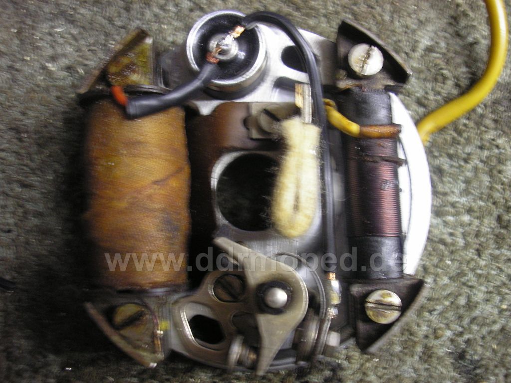

hab mich in letzter zeit etwas um die zündung gekümmert.
das heißt komplett auseinandergebaut mit benzin und pinsel vorsichtig gereinigt und mit druckluft ausgepustet.
dann den unterbrecher von meiner anderen zündung verbaut weil der aktuelle doch arg verschlissen war. desweiteren noch einen neuen schmierfilz angebracht und die lichtspule ausgetauscht. aber nun erstamal ein paar bilder

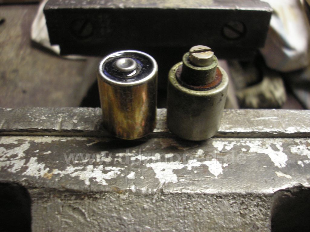

auch ein neuer kondensator fand den weg in meine zündanlage.
kostenpunkt5,80€.
da der neue etwas kleiner ist habe ich ihn mit etwas isolierband umwickelt...jetzt passt er perfekt.
hier nochmal ein bild zum vergleich

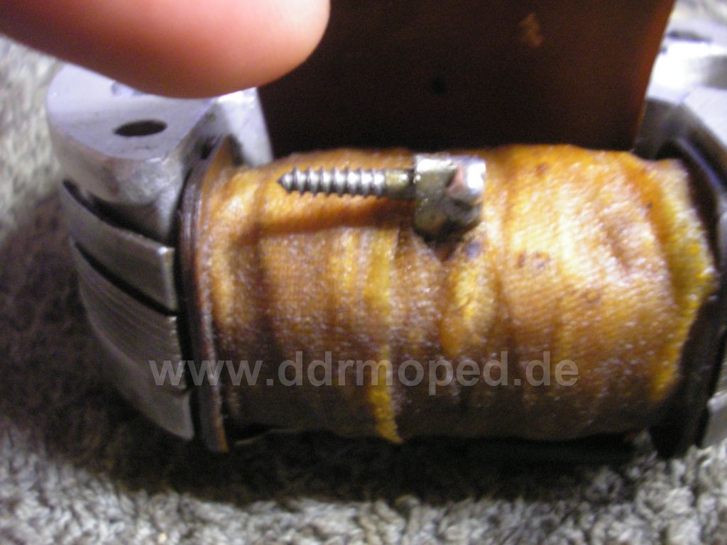

dann habe ich noch den anschluss des zündkabels an der spule etwas verändert:
original ,wenn es denn so war, war bei mir eine art hülse in der das kupferkabel des zündungskabels verlötete war. dieses wiederrum war verbunden mit der zündspule ...ist ja lögisch tongue.gif
jedenfalls musste das ja alles mal etwas überholt bzw, erneuert werden und da habe ich einfach von einen alten kerzenstecker die gewindespitze entfert und an der zündspule angelötete.
ich hoffe das es später auch alles hält sonst muss ich mir nochmal was anderes überlegen.
wie habt ihr das problem gelöst?

Deine Lösung mit dem Isoband um den Kondensator solltest du nochmal überdenken. Wenn das Isoband so gut isoliert wie es heißt, dann gibt es keine Verbindung von Grundplatte zum Kondensator die aber wichtig ist.
