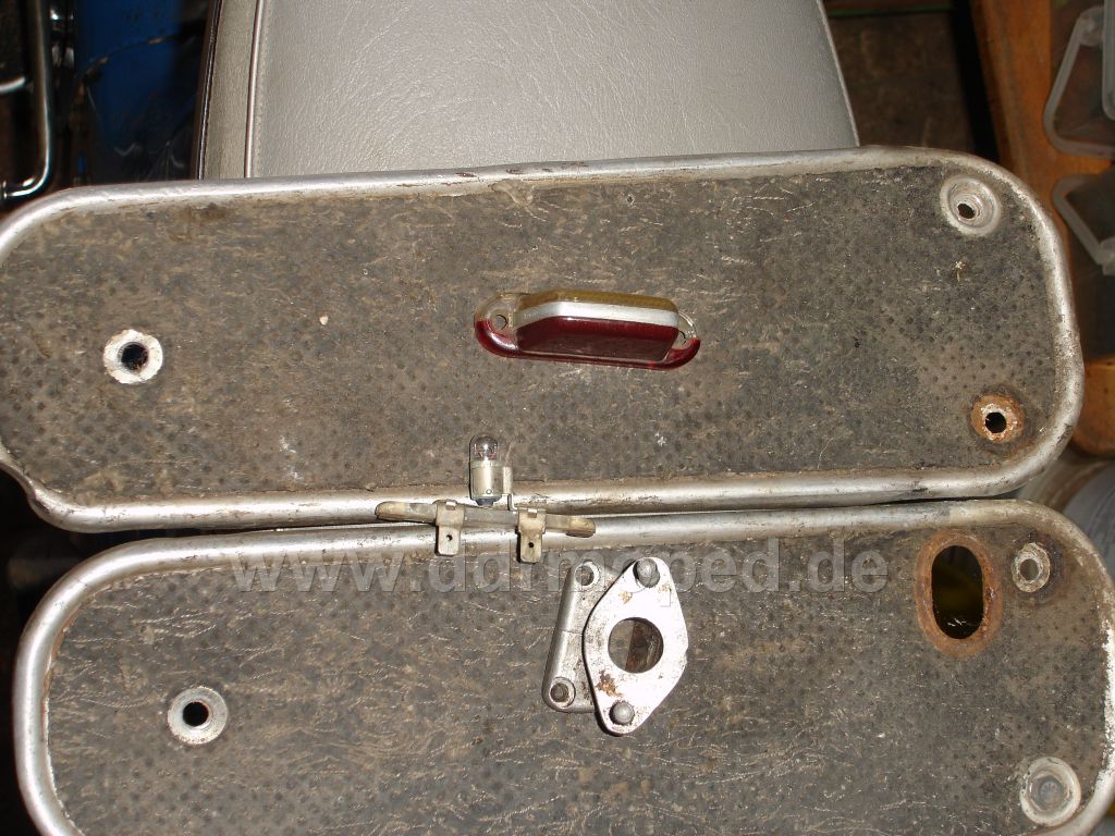

ist mit dem 2 auf 2 stück das hier gemeint ? :

QUOTE (shanana @ 25.11.2008, 14:12)
aber kontrolliere deinen Schwimmerstand bzw. das Nadelventil, da steht ne menge Sprit unterm Vergaser wink.gif laugh.gif
MfG. Christian M.

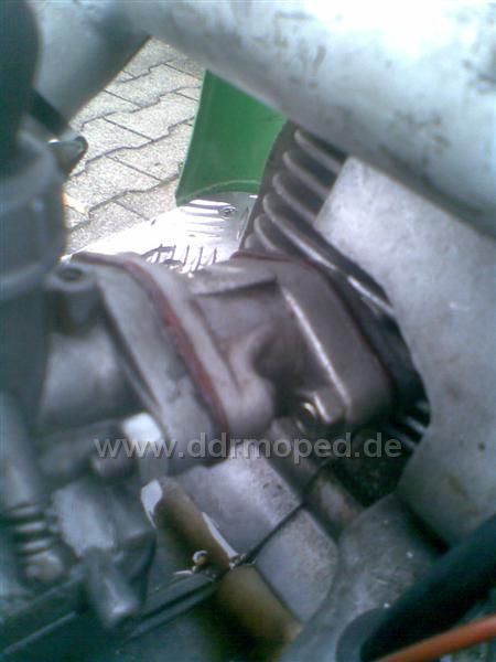

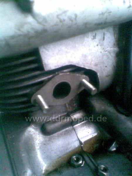

hi ostbiker
das kam vom demontieren, hab geschaut was für eine düse verbaut ist.
das problem ist bei dem verbauten zwischenstück ist folgendes: ( siehe bild)
Ostbiker
Geschrieben am: 26.11.2008, 18:28
Beiträge: 6825
Mitgliedsnummer.: 75
Mitglied seit: 08.06.2005
hmm.gif Da musst Du wohl selber eine Art Zwischenstück bauen. Die beiden Stehbolzen aus dem Zylinder drehen (mittels Konterung) und gegen längere ersetzen (abgesägte M6 Schrauben machen es auch, (Länge variabel) entweder baust Du dir aus einem Alu Rohling mittels bohren ein 15-20mm langes zwischenstück oder Du versuchst eben vorher mittels Dichtscheiben den Leistungstechnisch perfekten Abstand zwischen Zyl. und Vergaser zu "erfahren" und anschließend die Sache so zu belassen oder jenen Rohling zu bearbeiten in entsprechender Länge... thumbsup.gif
