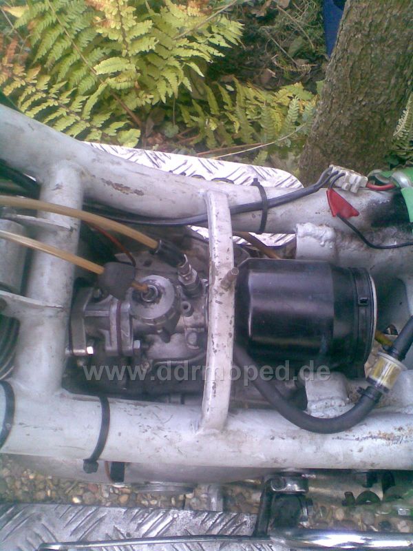

Das ist übrigens das Problem, welches ich auch schon hatte, neuer Motor und alter Filter, das passt nicht, da es zu der Zeit, wo der alte Filter verwendet wurde den Zwischenflansch noch nicht gab (zumindest den längeren von 2 auf 2, hab ich mal so gehört). Ich hab damals einfach den T-Filter senkrecht gestellt und bin ohne Tunnel gefahren laugh.gif
momentan fahre ich auch ohne tunnel. allerdings sollte das vorallem auch bei regen keine dauerhafte lösung sein.
deshalb habe ich moich erstmal für die lösung für das zwischenstück vom luftberuhigungskasten entschieden.
etwas anderes ist mir nicht eingefallen.
vielleicht werde ich aber auch etwas vom rahmen abnehmen, damit dann das t-stück trotzdem reinpasst. oder ich werde ein tunnelstück umarbeiten, so das dass t-stück reinpasst wenn ich es auf den kopf stell.
wir werden sehen und ich werde euch auf dem laufenden halten. vielleicht bzw. warscheinlich werd ich euch hier noch ab und zu mit fragen quälen.

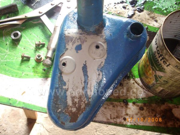

Warum bauste nun nicht noch den Luftberuhigungsbehälter unten rein so frisst die karre doch bloss den sprit weg und du wirst nie eine Rehbraune Kerze bekommen
Is der behälter noch mit dran kannst sogar ne 67 HD reinbauen =weniger spritverbrauch ausserdem geht die gute dann auch mehr als 60Kmh spitze is ja altbekannt bei Simson.
So schaut der Behälter aus und wird eigentlich nur am rahmen verschraubt und fertsch.
Gruss
Dirk

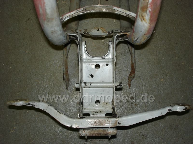

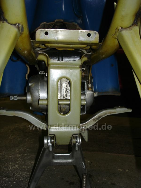

Der Kasten passt nicht rein, der KR51 Rahmen ist anders. Und wenn du noch ein originales Knieblech hast, fehlt dir vorn der Halter für den Luftfilter.
bikenils
Geschrieben am: 30.11.2008, 09:20
Beiträge: 5853
Mitgliedsnummer.: 358
Mitglied seit: 26.10.2006
Hier dagegen ein Rahmen mit Aufnahme für den Kasten:

ok, danke für die bilder, dann hat sich das also auch erledigt.

Achso das is ja mist dachte die Rahmen wären identisch
Dennoch würde der Kasten reingehen mann muss sich nur was einfallen lassen wie man diesen befestigt(ich wüsste schon wie cool.gif )
Den Luftfilterpatronenhalter welcher sich wie schon gesagt am knieblech befindet wäre ja nicht unbedingt von nöten
Man könnte die patrone ja auch so belassen wie sie schon ist bei der /2 wars ja auch so den schlauch kann man dennoch oben am Rahmenrohr befestigen
