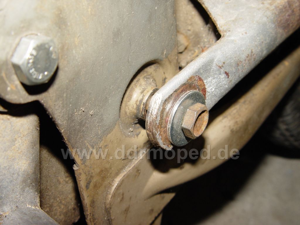

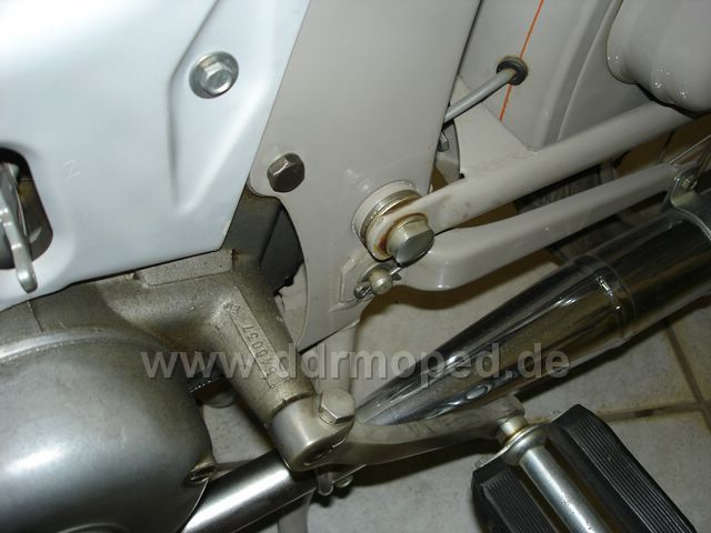

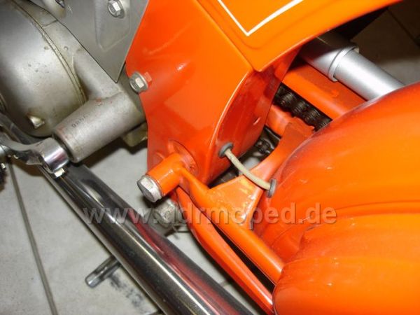

Geschrieben am: 24.11.2008, 20:31
QUOTE (Bastel @ 24.11.2008, 18:29)
Richtig,
der passende Hinterrahmen und der richtige Schwingenbolzen.
so wie auf dem Foto müsste das ausehen:
Geschrieben am: 24.11.2008, 20:44
Oder eine Ausführung früher:
Geschrieben am: 24.11.2008, 20:46
Oder noch eine Ausführung früher:
Bastel
Geschrieben am: 24.11.2008, 21:38
Beiträge: 406
Mitgliedsnummer.: 508
Mitglied seit: 03.03.2007
also ich hab ja noch nen anderen 62iger, nur da wurd genau an der Stelle am Rahmen geschweist, darum kann ich dort schlecht vergleichen...
Aber die Schwinge ist rein optisch so wie auf Bild 2 und 3. Und der Bolzen ist auch mit Schmiernippel.
Meinst du wirklich ich brauch eine andere Schwinge? Und wenn ja welche?
Geschrieben am: 24.11.2008, 23:08
Jürgen, aber 1962 wurden die wartungsfreien Schwingen doch noch garnicht gebaut. _uhm.gif
bikenils
Geschrieben am: 25.11.2008, 07:57
Beiträge: 5853
Mitgliedsnummer.: 358
Mitglied seit: 26.10.2006
Aber man sieht es doch deutlich am Rahmen, dass die spätere Schwinge dran muss. thumbsup.gif
Geschrieben am: 25.11.2008, 08:42
Geschrieben am: 25.11.2008, 19:10
Die Rahmennummer wäre mal interessant. Nach meinem jetzigen Kenntnisstand könnte die Umrüstung auf die wartungsfreie Schwinge Ende 1962, kurz vor Weihnachten wink.gif erfolgt sein.
