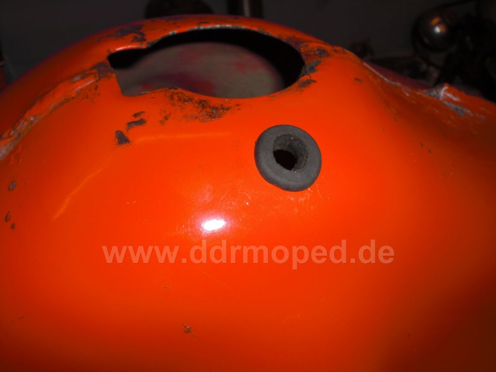

> Ich bräuchte mal ein paar Meinungen zu KR51/1 S
schlagzeucher
Geschrieben am: 21.12.2008, 22:11
Beiträge: 4605
Mitgliedsnummer.: 382
Mitglied seit: 19.11.2006
Ich wär mir nicht sicher ob dies die Originalfarbe ist. Das Rot der S ist ein richtiges leuchtendes Rot! Was darauf hinweisen würde ist der Schriftzug. Zum lackieren musste er ab, und danach kam halt ein normaler dran...nur ne Idee.
Nick
Facebook.com/mopedjungs
fruit-of-the-loop
Geschrieben am: 22.12.2008, 11:20
Das ist ja ne ziemlich späte S, die hatten nur noch den Schwalbe Schriftzug. Das S hat man eingespart.

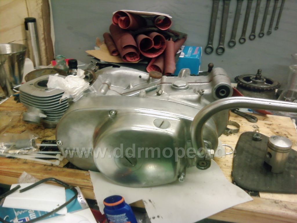

Moin moin,
Gestern war ich nach der Arbeit mal wieder in meiner Werkstatt und habe ein wenig weiter gemacht. Ich werde sie als Patina Moped aufbauen, was für mich auch die Benutzung von zum Teil leicht anoxidierten Schrauben gerechtfertigt. Wenn es am Ende nicht passt kann ich immernoch neue nehmen.

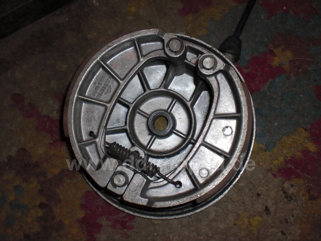

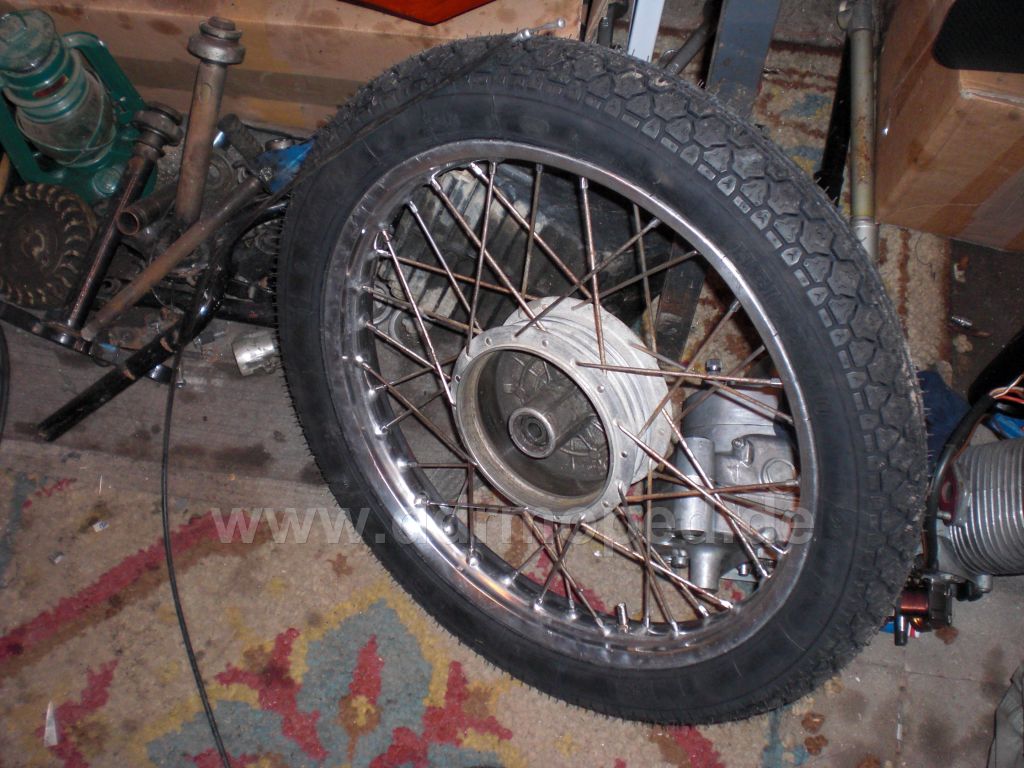

Dann war ich irgentwann an meiner Lieblingsstelle angelangt, der Durchführung des Bremsbowdenzuges, aber dort habe ich mir was ausgedacht. Die Vorderradbremse hatte ich noch da, die Felge war vorher als nicht mehr rettbar bei mir gelandet.
mfg Richard

Die Woche kommt noch der Motor rein.
mfg Richard

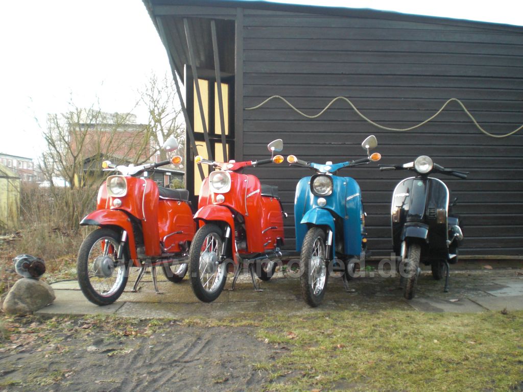

So und hier mal das gute Stück, extra wegen dem Doc ist ein Alulenkerblech verbaut. Kotflügel wird noch ausgebessert. Zu den unterschiedlichen Ständerhöhen hatte ich mal nen Fred gestartet. Ich bitte darum meine kleine Italienerin zu tolerieren wink.gif
mfg Richard

Ach ja: Hier sind ein paar Bilder von der Herbstausfahrt hier bei uns ... 166RAA ist meine.
