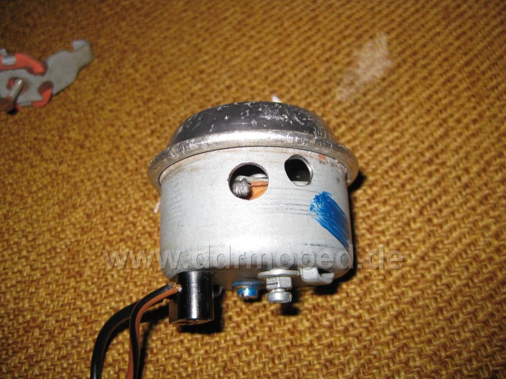

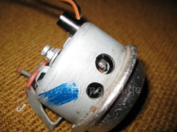

ich habe nicht gespühlt, die Begründung ist plausibel, an die Spule habe ich nicht gedacht. Ich glaube, dass der Grund fürs teilweise Nichthupen ein anderer ist. Der Arbeitspunkt der Hupe ist seeeeehr klein, d.h. beim Drehen der Einstellschraube ist der Bereich "Hupen" minimalst. Ich denke es liegt am "Schwing-weg" des Hammers, der ist wohl zu klein. Man müsste ein Endoskop haben, um genauer zu forschen. Ich tippe auch auf einen Eisenspan durchs Bohren. Aber ich bekomme das noch raus - hoffe ich!!! ;-)))

Hier einige Bilder!

Bild 2
