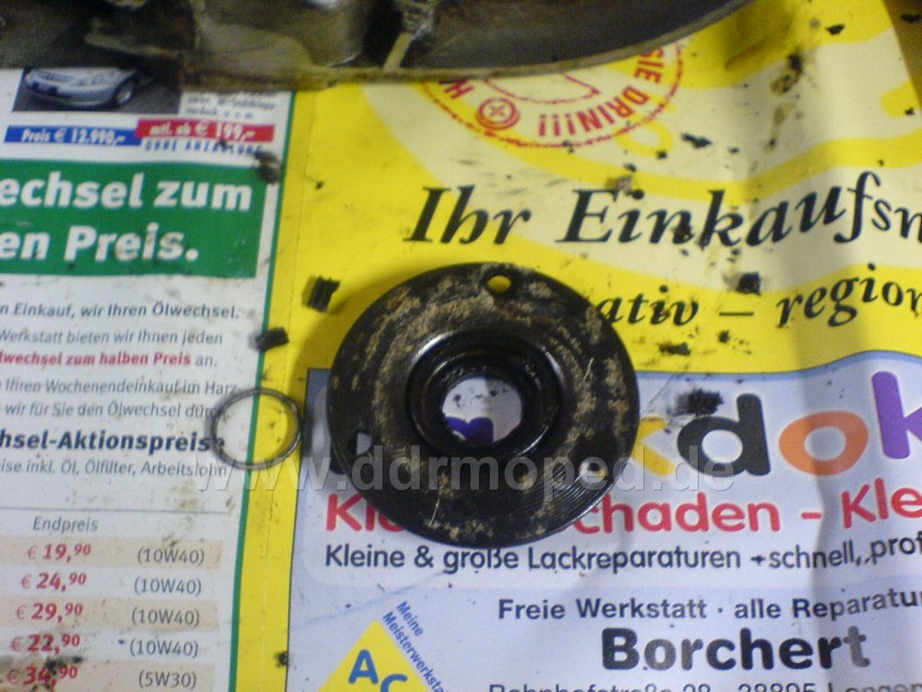

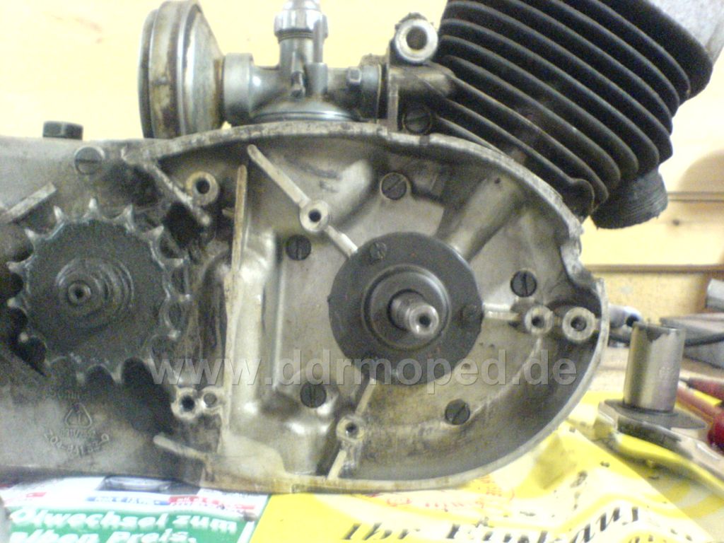

Ja Leute was soll ich sagen, Glück gehabt,denn ich habe eine Chefin. Sie ist vom Wuchs etwas geringer als ich und somit nicht in der Lage durch mein Fenster zuspähen.So nun Spass beiseite , der Fehler wurde lokalisiert. blink.gif Schwungmasse,Grundplatte runter,Abdeckung zur Dichtung ab und da kam mir der Simmerring in seinen Einzelteilen entgegen.

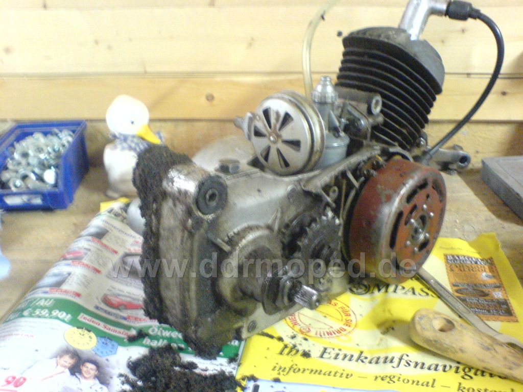

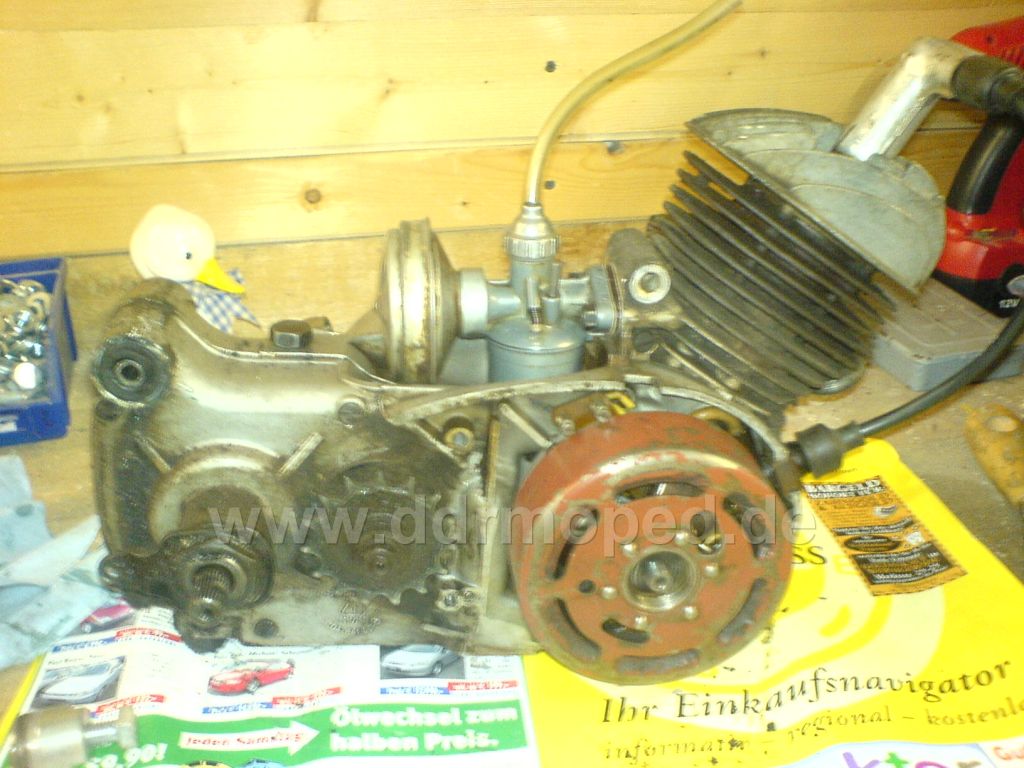

Bilder in Folge zur Demontage

Das Erdreich im vorigen Bild ist adlig.

Viel Öl war nicht zu sehen. Nicht wundern die Bilder hab ich mit einer tragbaren Telefonzelle gemacht
