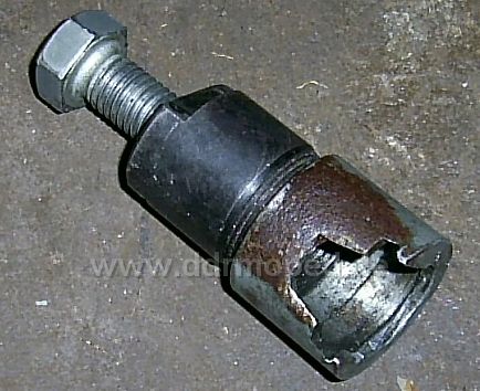

gibt es für diese Art von Primärzahnrädern einen entsprechenden Abzieher, der sonst übliche tut es ja auch ohne Aufsatz nicht ????
Gruß Axel
"Älterwerden ist gar nicht so schlecht, wenn man die Alternative bedenkt." Maurice Chevalier
Geschrieben am: 17.12.2008, 20:45
Beiträge: 4104
Hallo Axel,
für die Art von Primärrädern gibt es auch Abzieher.
Kannst gern mal vorbei kommen dann kann ich Dir meinen mal leihen, oder kommst mit dem Motor mal rum.
Gruß Mathias
tommy266
Geschrieben am: 17.12.2008, 20:57
Beiträge: 293
Mitgliedsnummer.: 997
Mitglied seit: 30.12.2007
Genau, schraub den Einsatz einfach raus und das Gewinde vom Abzieher einfach auf das Gewinde auf das Primärrad drauf und dann oben die Schraube anziehen. Du hast alles was du brauchst.
Mfg Thomas
PME-MailICQMSN
Lexa
Geschrieben am: 17.12.2008, 23:11
Beiträge: 106
Mitgliedsnummer.: 1684
Mitglied seit: 21.11.2008
Nö, geht nicht. Ich habe einen Abzieher mit Aufsatz. Der Aufsatz hat Innengewinde und das Grundteil Außengewinde - aber kein zusätzliches Innengewinde. Und für das Ritzel benötigt man ein passendes Innengewinde!!! Sicher gibt es verschiedene Typen.
@Mathias: Ich denke, ich werd mal mit dem Motor rumkommen. Sende mir (PM) mal deine Telefonnummer, ich melde mich dann mal.
Besten Dank
Axel

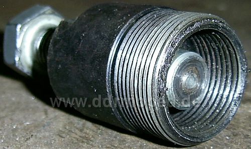

Geschrieben am: 17.12.2008, 23:13
Dann musst du dir mal einen vernünftigen Abzieher besorgen. Jeder DDR-Abzieher hat auch Innengewinde.
tommy266
Geschrieben am: 18.12.2008, 12:56
Beiträge: 293
Eigentlich ein normaler Abzieher für die Schwungmasse mit Aufsatz für die neuen Ritzel.
PME-MailICQMSN
tommy266
Geschrieben am: 18.12.2008, 12:57
Beiträge: 293
hier kann man das Innengewinde ziemlich gut sehen
PME-MailICQMSN
