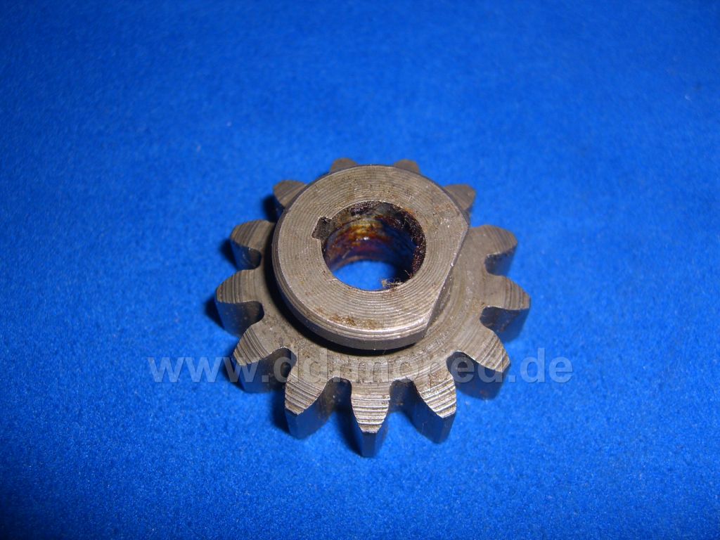

und was ist das dann für ein 13er Primärzahnrad mit angeschrägten Zähnen und einem *fehlendem* Stück des *Nutkreises* ????

Tino, dieses fehlende Stück dient dazu, das Sicherungsblech für die Mutter dort umzuschlagen.Das verhindert das Verdrehen des Bleches.

Tino, die einfache Antwort auf Deine eigentliche Frage: Auf dem Foto ist ein stino Primärritzel der ersten Untersetzung Rh50. Zu deutsch: ist links auf der Kurbelwelle drauf und Standard. wink.gif

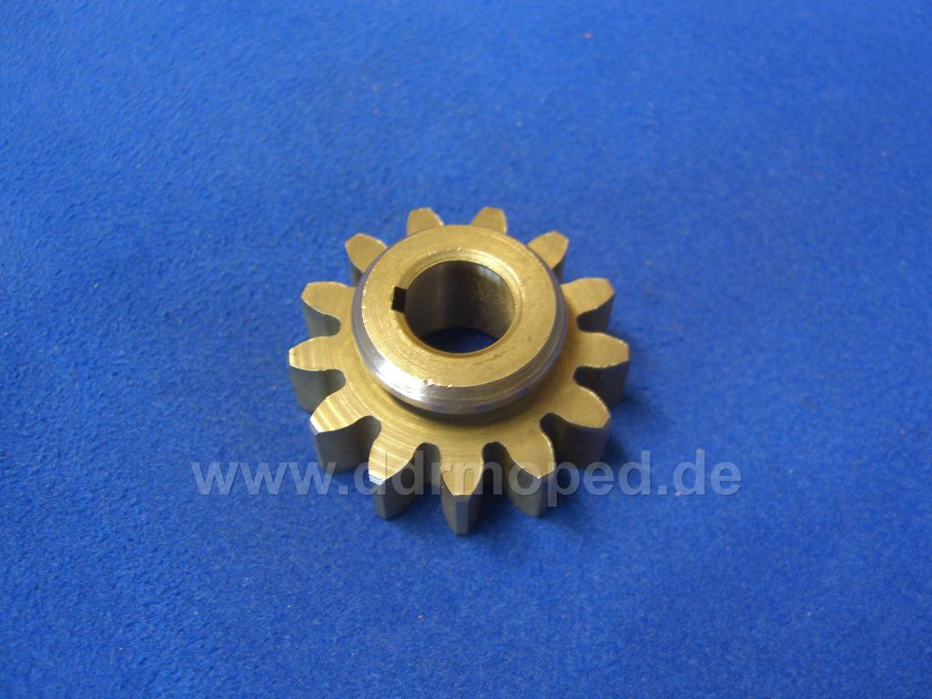

und Norbert, ist das mit den angeschrägten Zähnen dann sozusagen von den ersten Motoren und das auf dem angefügtem Bild von den "neueren" RH50 II ??

Geschrieben am: 25.01.2010, 20:33
Hallo Toni,
Mit dem Erscheinen der neuen Kupplungskörbe war die Abschrägung an den Zahnflanken nicht mehr erforderlich. Für diese neue Ausführung des Zahnrades gab es dann auch ein neues Sicherungsblech. Bei diesen Blechen war eine kleine Nase dran, welche innen in die Federnut eingreift. Außen wurde das Blech zur Sicherung an die Mutter angelegt.

Hallo , bin jetzt im Bilde ....
schrägverzahnt = alte Version
geradverzahnt = neue Version
vielen Dank und Gruß
Tino
MfG Tino
Man(n) lernt nie aus ...
SR1 Bj. 55 maron (original)
Husqvarna WR240 Bj. 83 weiß
Geschrieben am: 25.01.2010, 21:20
Dann bist du nicht im Bilde. wink.gif Beim SR gab es nur geradverzahnte Primärritzel.
