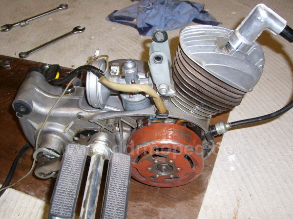

Hallo Gemeinde!
Wollte am Wochenende den Zylinder mit Zylinderdeckel mal richtig schön sauber machen, so das sie wieder richtig schön funkeln cool.gif . Nun meine Frage, wie bekomme ich die am besten wieder sauber? Die Teile sind zwar noch im guten Zustand(Bild),will es aber trotzdem mal versuchen. Vieleicht geht ja noch etwas Dreck ab wink.gif .
Lackieren, mit so Hitzespray(silber,schwarz) würde das gehen hmm.gif ?
Mfg Rico

Den Zylinder kannst du mit schwarzem Ofenlack pinseln, den Kopf einfach strahlen oder so lassen, sieht doch gut aus. Aber den Kopf würde ich niemals lackieren, warum auch?

Ich nehm immer ein altes Stück feines Drahtseil, bzw. ein Stückchen alter Bowdenzug (ca. 15 cm lang) und spanne es in Akkubohrer oder Bohrmaschine ein. Damit kommst du zwischen die Rippen und in alle Ritzen, es klappt wirklich gut. thumbsup.gif

Oder du nimmst eine Messingdrahtbürste und ein Metallpolierzusatz (ich mache keine Werbung hier für: n..... oder el.....)

Nach dem gründlichen Reinigen behandle ich die Aluteile noch mit Alureiniger. Das hellt die Aluteile auf und verleiht die helle, matte Aluoptik. Um diese tolle Optik zu erhalten gibt es so ein Schutzspray (mir fällt der Name grad nicht ein _uhm.gif ). Der Schutzfilm bewahrt das Alu dann vor erneuter Oxidation mit dem Sauerstoff der Luft. Den Alureiniger habe ich in Pulverform beim Ammon Technik gekauft. Zusammen mit heißem Wasser entsteht das Reinigungsbad.

Aluteile kann man gut im Geschirrspüler reinigen (Vorsicht: Frau oder Mutter muss auf Arbeit, besser auf Kur sein laugh.gif ). Es funktioniert auch gut an Tankstellen/Waschanlagen die SB-Sache mit heissem Wasser, etwas Chemie und Druck.
Bei Kopf und auch Zylinder ist es wichtig, zu entfetten. Ich selbst habe eine Strahlkabine, wo je nach Strahlmittel nach dem Entfetten die unterschiedlichsten Oberflächen erzielt werden können. Das wird nicht Jeder haben.
Die Aluköpfe lasse ich immer matt ohne Schutzlack (Schutzlack für Motoren gibt es auch z.B. als Spray von der Fa. Berner). Da kann man in einer KFZ-Aufbereitung/-Wäscherei mal fragen.
Für die Zylinder habe ich von doccolor Thermolack schwarz. Der muss bei (weissnicht mehr, wieviel Grad biggrin.gif ) eingebrannt werden und ergibt eine harte, temperaturbeständige, mattschwarze Oberfläche. Neu sieht das super aus und beim Vitrinenmotor wird das auch ewig halten... wink.gif
