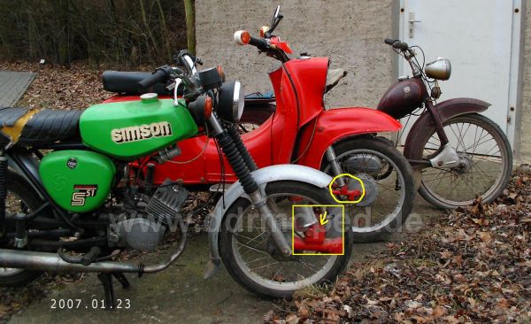

Und nun die Frage der Fragen...!!!
Wieso haben dann 3 meiner Stare original auch diese Doppelböcke gehabt??? Getauscht wurden die Schwingen definitiv nicht, höchstens schon im Werk, das mal wieder ein Engpass bei den nomalen herrschte. hmm.gif wink.gif
hier ein Beispielbild
Und wer hat bei der saharafarbenen /1er die schwarze Lenkerabdeckung draufgebaut, ich glaub ich werd nicht mehr.... sad.gif
