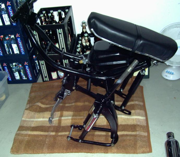

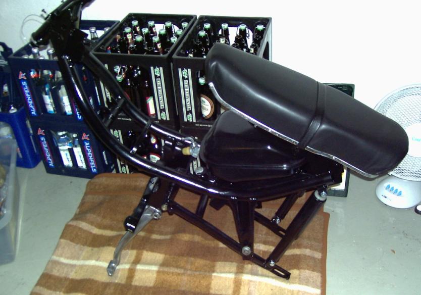

der wahnsinn auf zwei schwingen geht weida.
guckst du....
diesmal mit wieninger doppelbock !!!

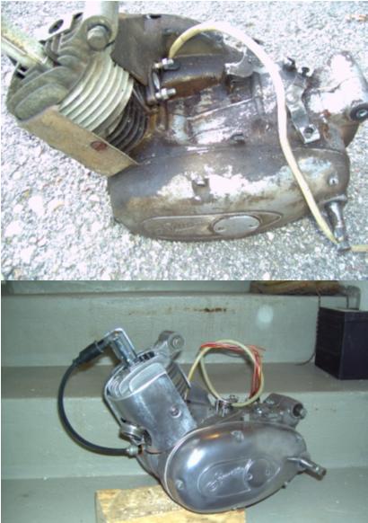

ällerbätsch der motor.... etwas poliert vom hisi...
vorher-nachher-show

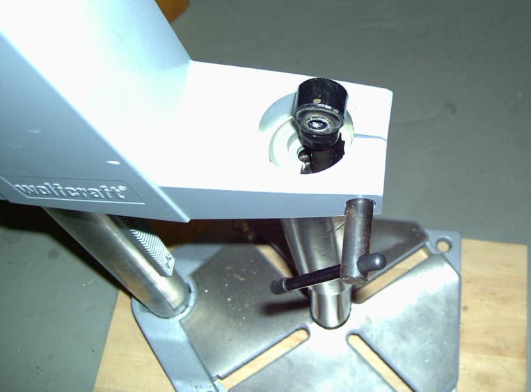

und ein kleiner tipp------
wie montiere ich einfach stößdämpfer....
inne bohrständer, ausnutzen der hebelkräfte zum spannen der
feder und einlegen der platz-keile zwischen feder und hülse...
hssu kopf, kannstu denken....

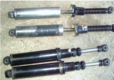

Geschrieben am: 18.12.2006, 16:11
Ich nochmal.
Ich hab weiter oben die Stossdämpfergeschichte gelesen. Jeromchen wird schon Recht haben, aber wer konnte, hat die reibungsgedämpften rausgeschmissen (ich auch) und hydraulische reingemacht. Die Reibungsgedämpften gaben nach kurzer Zeit Töne wie gequälte Katzen von sich biggrin.gif
Hisi, eine Dämpfung hatten die schon. Rein mechanisch über ein Reibsegment im Rohr, was rein leicht ging, aber raus durch Reibung an der Rohrinnenwand verzögert hat. Und das machte die Geräusche.
Beim Werner im Buch ist da ne schöne Funktions und Reperaturbeschreibung.
Grüsse Norbert

yepp norbert,
danke für den hinweis, nur waren bei dieser schwalbe bereits
vorn und hinten hydraulische dämpfer drin, oder anders gesagt,
und dankeschön vom hisi

eingebaut schaut das dann so aus....

Die Reibungsgedämpften hab ich zum Schweigen gebracht! 4 Schmiernippel und Fettpresse reichen dafür biggrin.gif
Die KR51/1 K (komfort) hatte nicht diese quitschgranaten drinne!

Ihr habt einfach hydraulische noch nicht quitschen hören, die hören sich erstmal grausam an, aber da wird kurzer Prozess gemacht. Auseinanderbauen, Rost weg, Fett rein, fertig!
PS: Zum runterdrücken benutze ich immer den Schraubstock(ich warte nur noch auf den Moment in dem die Dinger abrutschen und durch die Garage fliegen).

schraubstock ist gut, mußt nur die dämpfer halten,
also z.B. mit draht an den backen als "letzter anker"
fixieren.....
kaum zu glauben, an meiner 150-tscher habe ich früher
die dämpfer mit den händen runtergedrückt und die freundin
mußte die PVC-klötzchen einlegen..... tolle flucherei, das !!!
