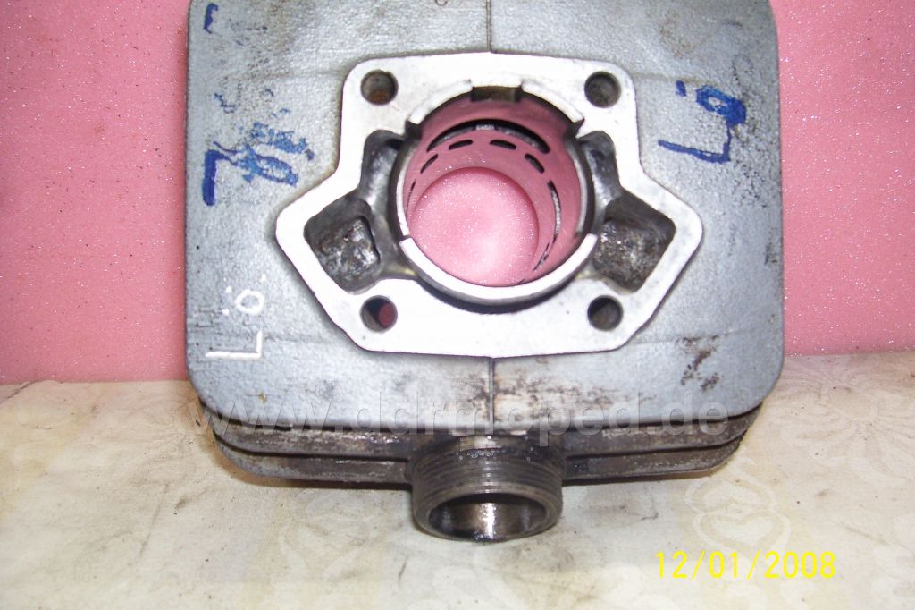

Hallo,vielleicht sieht der Zylinder dann in etwa so aus(wenn er gut gemacht ist).Die Leistung wird OK sein,die Haltbarkeit kann man fast in Betriebsstunden abrechnen.Der zylinder steht zum verkauf. mfg andi cool.gif

Hi Andi, jetzt sag doch mal Zahlen.
Wie lange hält sowas? Welche Leistung darf man erwarten?

vandomas
Geschrieben am: 03.12.2008, 20:08
Beiträge: 222
Mitgliedsnummer.: 1279
Mitglied seit: 21.05.2008
@meisterB
bei 6 Kanälen hat das überhaupt nichts mehr mit alltagstauglichkeit zu tun wink.gif
erwarte keine große Lebensdauer, sowas macht man nur für Rennen( denn sonst wäre es ziemlich sinnfrei)
zur Leistung können die andere mehr und genaueres vermitteln, ich kann nur schreiben, dass das noch mit Hubraum, Vergaser, Einlass, Auslass, Auspuff und Zündung zusammenhängt, was man aus 6 Kanälen rausholen kann laugh.gif

Dave
Geschrieben am: 03.12.2008, 21:08
Beiträge: 2222
Mitgliedsnummer.: 1561
Mitglied seit: 23.09.2008
Wenn ein 60er richtig,wirklich richtig gut gemacht ist,sind bei passenden Anbauteilen schon so ca. 100-105 Km/h möglich.Siehe KBMracing.
Von Alltagstauglichkeit oder gar Haltbarkeit kann dann aber keine Rede mehr sein.
Solche Zylinder sind nur was für die Rennstrecke.

starlinerf
Geschrieben am: 06.12.2008, 22:59
Beiträge: 207
Mitgliedsnummer.: 727
Mitglied seit: 25.07.2007
dieser zylinder ist eher auf endleistung ausgelegt. ein 5 gang getriebe ist hier pflicht.
wären alle 6 strömer gestuft/öffnen also nacheinander...zb in der reihenfolge
HS..SS..BP..dann wäre dieser zylinder trotz 6 kanälen alltagstauglich..
soll bedeuten...die reine anzahl der kanäle sagt rein garnichts über die fahrbarkeit sowie das drehzahlband/fahrbarer bereich aus....(eher schon die horizontal/vertikal auslegung/auslegung des nutzhubes/einlasszeit/...
nachlesbar zb im
-bönsch
-riek
-bell
-küntschner
-gordon blair
-jenning
-robinson
andi2
Geschrieben am: 07.12.2008, 18:52
Beiträge: 3187
Mitgliedsnummer.: 1290
Mitglied seit: 31.05.2008
Hallo,auf welchen Zylinder beziehst du dich?Fachliteratur ist gut und notwendig und alles gibt das Internet auch nicht her.Die Praxis ist der Prüfstein, es sollen schon zylinder in der Schrottkiste gelandet sein.mfg andi cool.gif

meisterB
Geschrieben am: 07.12.2008, 19:20
Beiträge: 2378
Mitgliedsnummer.: 1031
Mitglied seit: 13.01.2008
QUOTE (starlinerf @ 06.12.2008, 22:59)
Und warum?
Das Resultat ist doch das Gleiche? Mehr Sprit im Brennraum.
