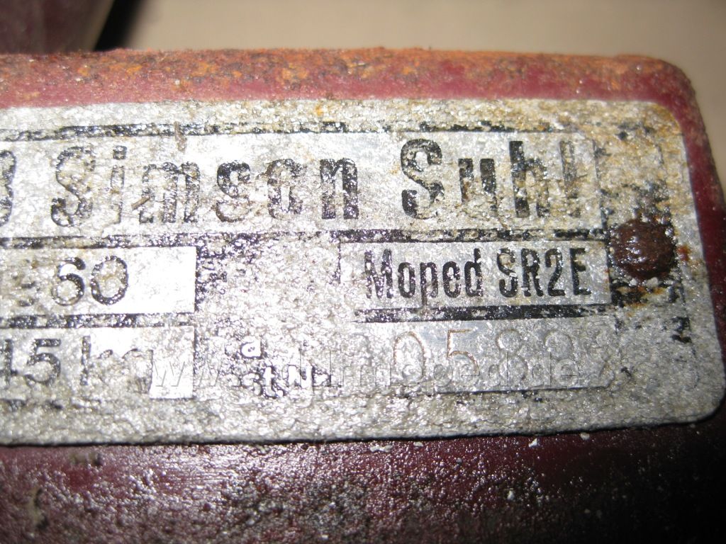

ich habe vor, mir einen SR2 oder SR2E aufzubauen. Bin mir aber noch nicht im Klaren, was ich aufbauen will. Als Basis habe ich verschiedene Rahmen. Hier geht es um einen SR2E Rahmen Baujahr 1960. Der Rahmen hat vorn das SIMSON - Kupferschild. Die Rahmennummer ist nicht 100%ig zu erkennen. Augrund euerer Excelliste gehe ich aber von der Rahmennummer 605892 aus. Der Rahmen hat einen Rohrständer und Metallbuchsen für die Hinterradschwinge.

Bild Rahmen 605892

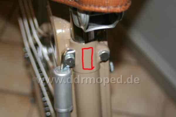

Wenn die Rahmennummer auf dem Typenschld nicht lesbar ist, dann such´ doch mal nach der Nummer im Rahmen unterhalb des Sattels.

Hallo Axel,
mit der Nummer 605892 handelt es sich also um einen sehr frühen SR 2E. Der wurde kurz nach Umstellung auf die "E" Variante hergestellt und trägt dadurch noch viele Ausstattungsmerkmale des SR 2. Hautsächlich ging es zunächst nur um die Umstellung der Federung, weg von den Gummifedern. Die richtige "Modernisierungswelle" kam erst später. Ich hoffe, ich vergesse nichts:

Die Rahmennummer am Rahmen direkt sieht ebenso schlecht aus, bin mir aber sicher, dass es die genannte ist. Die erste Ziffer ist entweder eine 6 oder eine 8. Die 8 stimmt nicht mit dem Baujahr überein, also ist es die 6. Alles andere konnte ich zweifelsfrei erkennen.

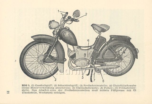

so sollte dein SR 2E nach der Fertigstellung aussehen:

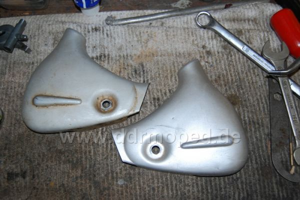

danke, ich hab aber nochmal ne Frage. Ab wann sind die Verkleidungsbleche an der Vorderradschwinge aus "natur" Alu und größer?
Ich dachte die kleinen gibts nur beim SR2.

Hallo Axel. Der SR2 hatte gar keine Gabelbleche. Das ist die Gabel selber. Beim E waren am Anfang die kleinen mit 2 Schrauben, dann Größere mit 2 Schrauben und später Große mit einer Schraube!
Zu Alu oder lackiert kann ich nichts sagen, außer, dass die letzten immer Alu "natur" waren.
Bild siehe unten:
