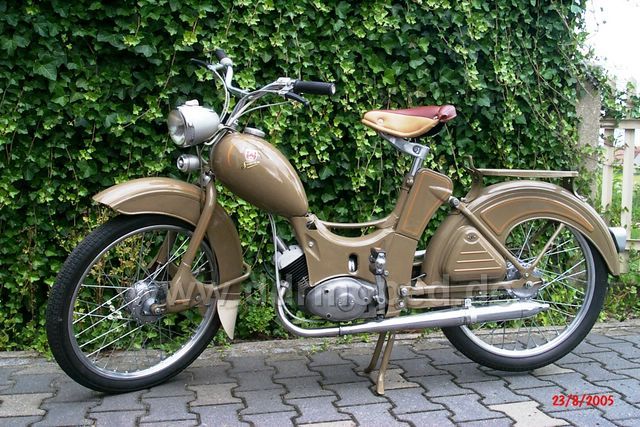

Ein besseres Bild habe ich zur Zeit nicht: SR2E
Der Herr Papa hat mir natürlich gleich ein Bild in einer BA gezeigt. biggrin.gif
Geschrieben am: 07.12.2008, 10:46
Das Moped stimmt bauarttechnisch nicht so ganz. Die Bleche, also Gabel- und Motorbleche waren aber schon vor der Restauration lackiert.

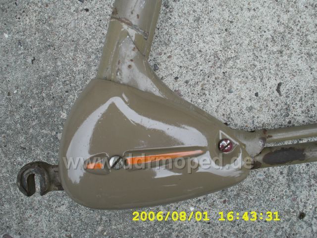

Hallo Axel,
hier noch eine Nahaufnahme von den ersten kleinen Gabelblechen. Danke an Hotte für das Foto. thumbsup.gif
Diese Ausführung gab es nur bis etwa Sommer 1960, dann kamen die etwas größeren.
Jürgen

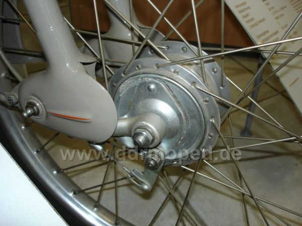

Geschrieben am: 07.12.2008, 10:57
Zum Vergleich die SR 2-Gabel, hier gab es keinen abschraubbaren Deckel!:
PS.: Scheiß Farbe! (Museumsfahrzeug! ohmy.gif )

Die 2 Lochbleche bis Sommer gab es also doch... Hab welche in meiner Kiste liegen und dachte immer die wären privat getunt worden...
