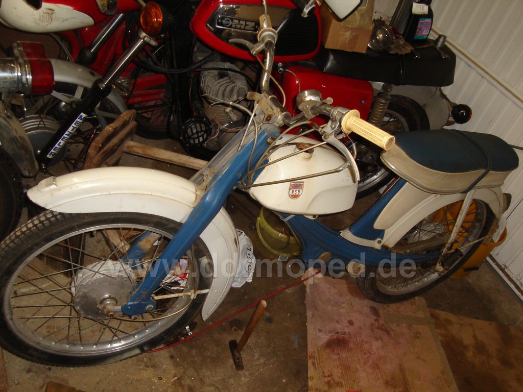

An dieser Stelle möchte ich mal meine Quickly vorstellen.
NSU Quickly F23-2, Baujahr 1964, 1,7PS, 3-Gang Handschaltung, Kurschwinge vorn, starres Rahmenheck, Doppelsitzbank.
Der Motor ist gerade zerlegt in der provisorischen Werkstatt. Ist einer, den ich mal bei ebay ersteigert hatte. Der liess sich von Anfang an ganz schwer treten.
Wie sich herausstellt war eine Feder kaputt, welche ich noch im Ersatzteillager liegen hatte...Außerdem fehlten zu meiner Verwunderung die Clips die den Kolbenbolzen halten...Gefährliche Sache!
Ich warte noch auf die bestellten Teile und dann gehts ans zusammenbauen.

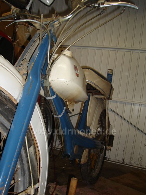

Desweiteren habe ich den Tank gereinigt...Das Benzin kommt jetzt wieder klar durch den Benzinhahn gerauscht und nicht in bordeaux- bis kaminrot wink.gif
Den Scheinewerfer habe ich grade demontiert, da ich noch einen neuen Lichtschalter verbauen möchte, denn der alte Schalter hat sich zerlegt...

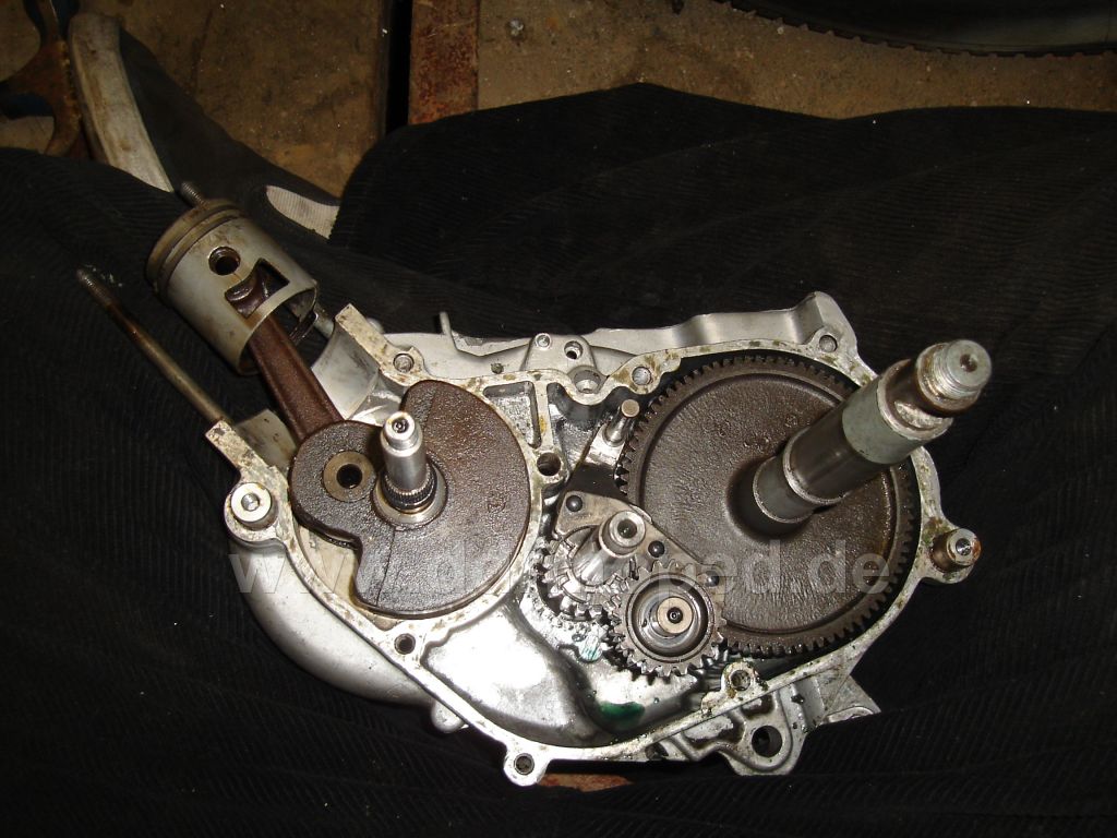

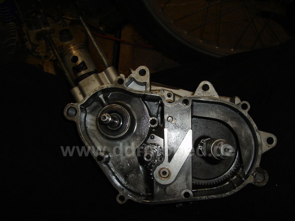

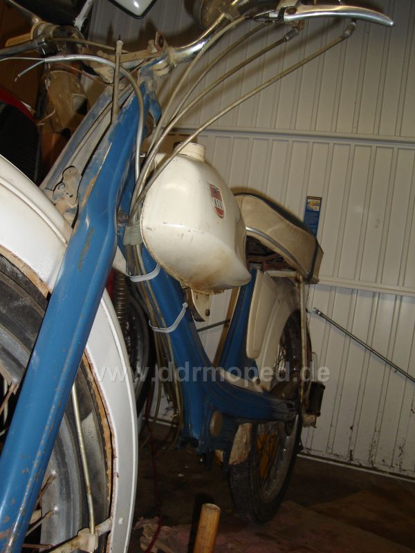

Und die linke Motorhälfte aufgesetzt.
Die Feder, die kaputt war, sitzt übrigens unter dem großen Zahnrad rechts im Bilde wink.gif
