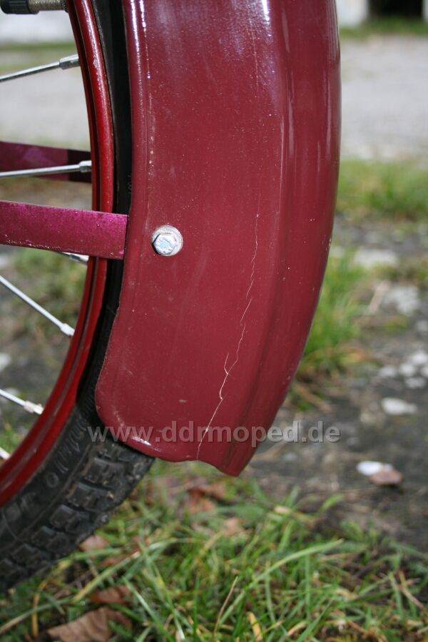

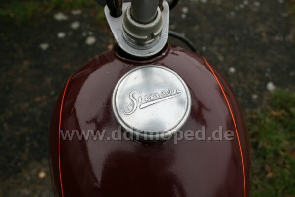

Hallo Markus, ich gebe auch noch meinen Senf dazu: 1. falsche Klingel 2. Schaltamatur vom SR 2 3. Abblendschalter 4. Tankdeckel vom SR 2/2 E 5. Linierung auf den Schutzblechen fehlt. 6. Lampenhalterung Na wenn du den in der originalen Ausstattung hinstellen willst, musst du aber nochmals tief in die Schatulle greifen. Alles was beim Einser richtig Geld kosten kann, fehlt bei dir. Lass dich nicht entmutigen, die Basis ist ganz gut. Den Rest wirst du schon noch machen. Viele Grüße, Jürgen

Jürgen! Sattel auch!

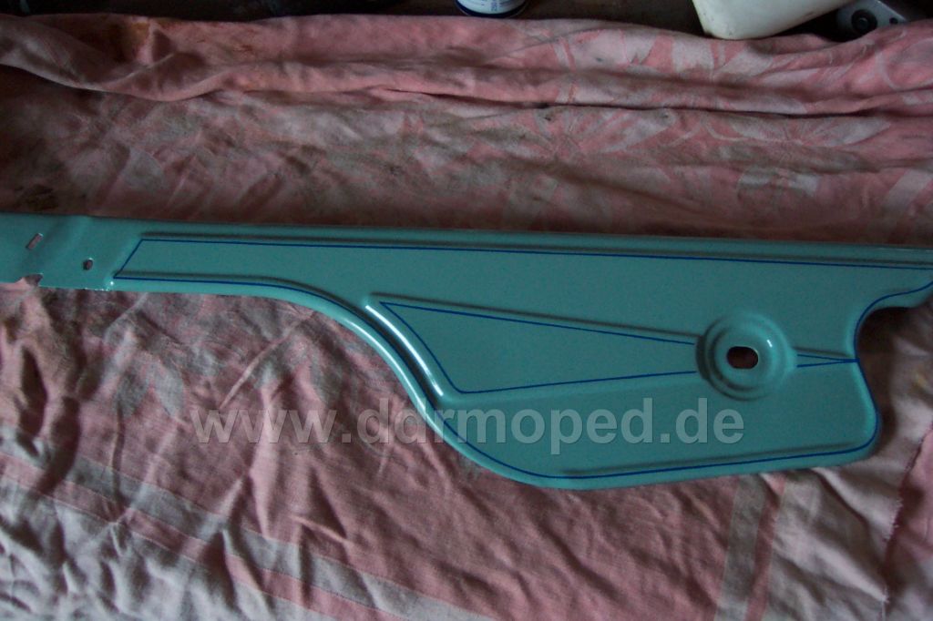

Nochmal Senf: - Rücklicht na ja  (Originales sieht schöner aus ...) - Überlaufstrebe vorn geht über das Schutzblech und glänzt (Chrom/Zink) - Schutzblechstrebe hinten erscheint mir zu hoch - Pedalarme zu kurz (SR 1 waren länger - 18 cm) - Luftpumpenhalterung oben - unten fehlen - Linierung der Schutzbleche fehlt (wurde schon erwähnt glaub ich) - Kettenschutzlinierung - Kettenschutzmutter (was soll das denn sein  sieht man nicht richtig) Ansonsten Kopf hoch das wird schon dank Ihhbähh und Teilemarkt. Und immer schön sparen ..... Aber trotzdem Willkommen im Club.
