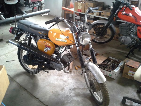

Ich freu mich auch.
Auf Märkten war, wenn überhaupt, nur umgespritztes Zeug zu finden.
Man muss auch mal Glück haben, habe über 1 Jahr gesucht.

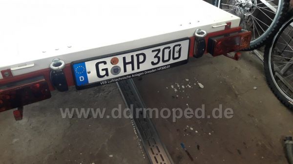

Hänger zugelassen...

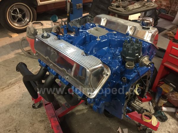

Nach längerer Abstinenz auch von mir mal wieder was. Zwar weder Ostblock und erst recht nicht Simson aber aus meiner Werkstatt...

Bigblock?

Ist klassisch n small block mit diversen Feinheiten vom big block.
Ursprünglich 400 cui (6,6 L), jetzt 431 cui (7,1 L). Also vom Hubraum her etwas größer.
Bei Interesse erzähl ich etwas mehr über die durchgeführten Arbeiten.

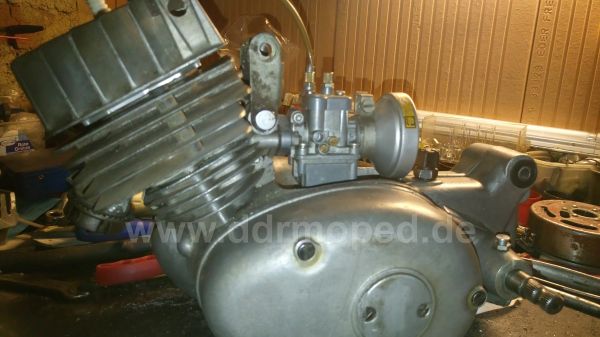

Habe heute auch was machen können

Mensch Gerald da bist du ja schon weiter wie ich. Läuft das gute Stück schon?

Also wie gesagt ist es ursprünglich ein verhältnismäßig unbeliebter Ford modified mit 400 cui.
Ist nen small block mit big block Getriebeschema, stärkeren Lagerböcken und größerem Hub.
Original waren die Teile eher als Zugmaschinen also mit Drehmoment statt PS ausgestattet.
Meiner ist jetzt frisch gebohrt und gehohnt. Hat dazu ne Stroker-Kurbelwelle mit nochmals vergrößertem Hub bekommen. Dazu Schmiedekolben und nen Umbau von 2V Ansaugbrücke auf 4V.
Wie ab 1972 üblich war auch hier eine Abgasrückführung (EGR) verbaut, um die strenger werdenden Abgasbestimmungen zu erfüllen. Dadurch sank die Leistung jedoch noch weiter. Das System ist mittlerweile zurück gebaut. Zudem wurde das Deck auf 0-Maß geplant, um die Verdichtung zu erhöhen. Die alten Zylinderköpfe mit zu großem Brennraum und viel zu großen Ein- und Auslässen wurde gegen deutlich besser fließende 2V Aussie Köpfe vom Cleveland getauscht.
Laut Werksangaben lag die Verdichtung um die 8.0:1 jetzt sollte sie bei etwa 10.5:1 liegen.
Dazu wurden die Einlässe und Auslässe sowie die Brücke geportet. Hooker Longtube Fächerkrümmer sind das Einzige was es für mein Auto gibt.
Zu guter letzt gibt es anstatt des alten Motorcraft 2V Vergasers eine EFI... dann noch die passende Auspuffanlage dazu und der Kleine sollte fertig sein.
Der Rest ist nur kosmetischer Natur.
Ursprünglich wollte ich einfach nur die Ölwanne abdichten, und dann kommt halt soetwas bei raus, wenn man einmal dabei ist.
Sebastian

thumbsup.gif Top zum Glück bin ich mit meinem erstmal im großen und ganzen zufrieden. Das einzige was gemacht werden müsste sind die Krümmer Dichtungen.

Nein noch nicht

Maik, meiner lief auch wie ein Uhrwerk und wie gesagt, wollte ich nur die Ölwannendichtung wechseln. Und dann kommt der Spieltrieb... Wenn er schonmal draußen ist, kann ich ja gleich noch dies mit machen und das. Das eine ergibt das andere und schon ist so ein Block komplett neu aufgebaut...
