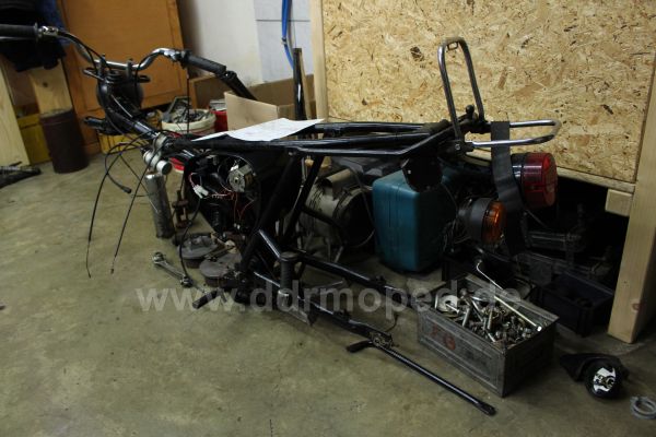

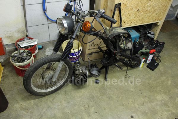

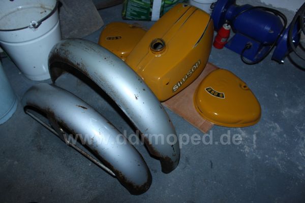

Lackaufarbeitung, soll alles Orginal bleiben.

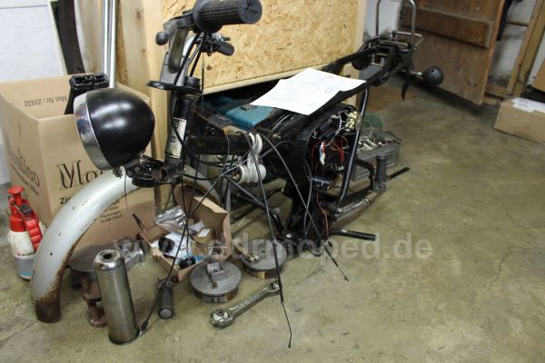

Neuen Kablebaum verlegt, der alte war komplett fertig.

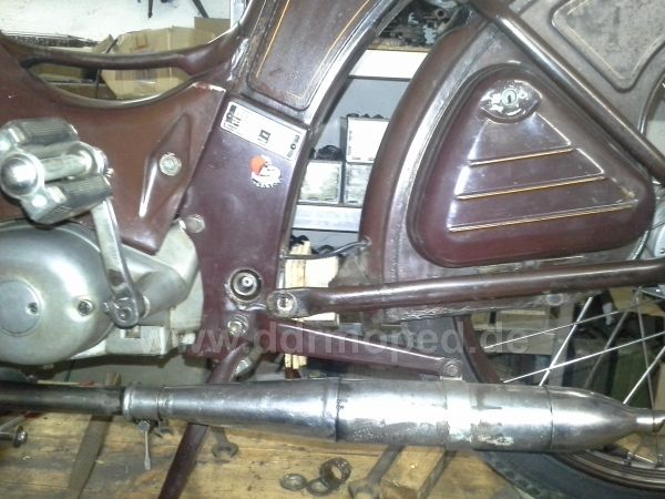

Habe mir neulich neue Schaltsegmente für den SR2 gefertigt .
Das ständige Gegendrücken beim 1. Gang hat nun endlich ein Ende .
Ausgesägt und gefeilt aus einer 2mm-Karo-Scheibe .
Und durch das Nacharbeiten an der Schaltarmatur habe ich dort zwischen Schaltsegment und Schalthebel fast nen halben Zentimeter Überdeckung erreicht .

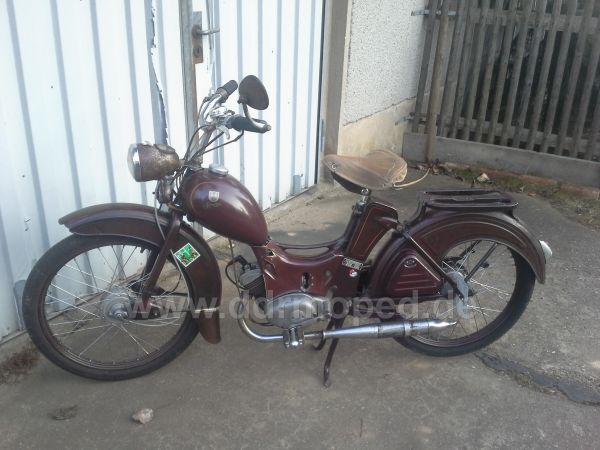

Ich hab die Tage den Lohn meines Suchens geerntet. Nach zu vielen Jahren mit kaputtem Lenklager am SR 2 konnte ich heute endlich meine zusammengesuchten Gebrauchtteile einbauen. Da ich trotz langem suchen auf einigen TMs keinen Gabellaufring gefunden habe, hat mir Matze (Doc Holliday) einen zugeschickt. Vielen Dank nochmal! thumbsup.gif
Und als Zugabe gabs gleich noch neue Plastebuchsen um den Schwingenbolzen. Sitzt jetzt wieder sehr straff. Ich freu mich schon wahnsinnig auf die ersten Kilometer biggrin.gif cool.gif
