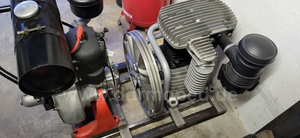

Ich binn auch gerade dabei, mein Projekt EL308 und Kompressor zu vollenden sleep.gif
Ich hhoffe mal, dass der kleine Motor das auch schafft den Verdichter zu betreiben.
Die Geräte wurden erstmal nur zur Übersicht zusammen gesetzt. Das Untergestell ist noch in Arbeit.
Danach wird der Verbindungsflansch vom Getriebe zum Riemenrad vom Verdichter gemacht.
Angetrieben wird das dann wie bei Simson mit diesem Hinterradmitnehmer. Mit Gummis und Bolzen. Muss ja Ruchgedämpft sein.

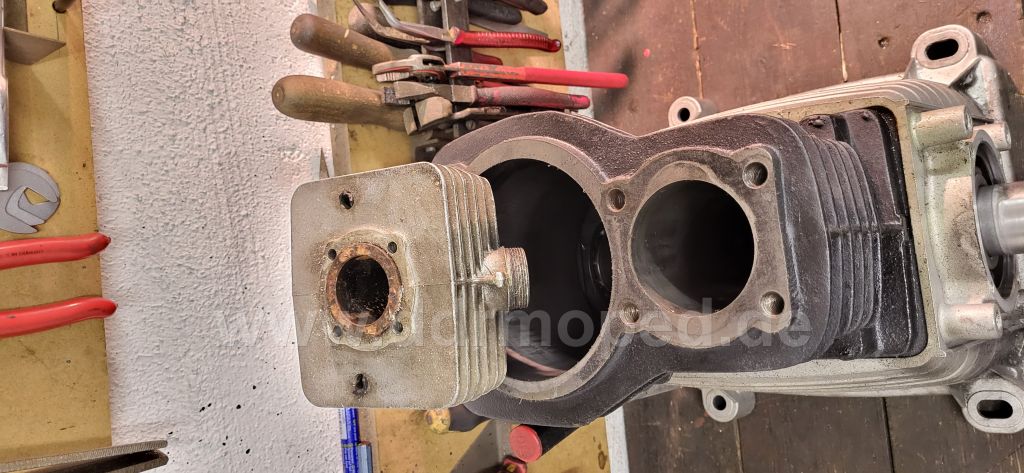

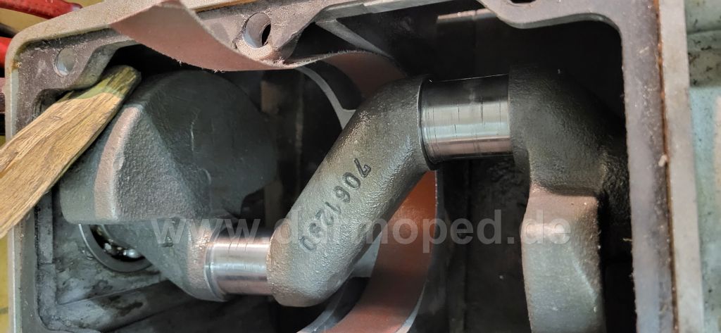

Der Motor hab ich soweit wieder frisch gemacht.
Neue Lager, Dichtungen, Zündspule (Neu gewickelt).
Alles was rostig war, gestrahlt und Lack drauf.
Kurbelwelle und Zylinder hab ich nicht erneuert. Bei 300ccm und 3500U/min. hat man selbst bei Verschleiß kaum Leistungsverlust. Ich hab die Ringnuten Alle wieder schon sauber gemacht, die Kanten von den Kolbenringen gebrochen und die Kanalkanten gebrochen. Das Motörchen läuft richtig schön ruhig mit satten 2 Takt Klang.

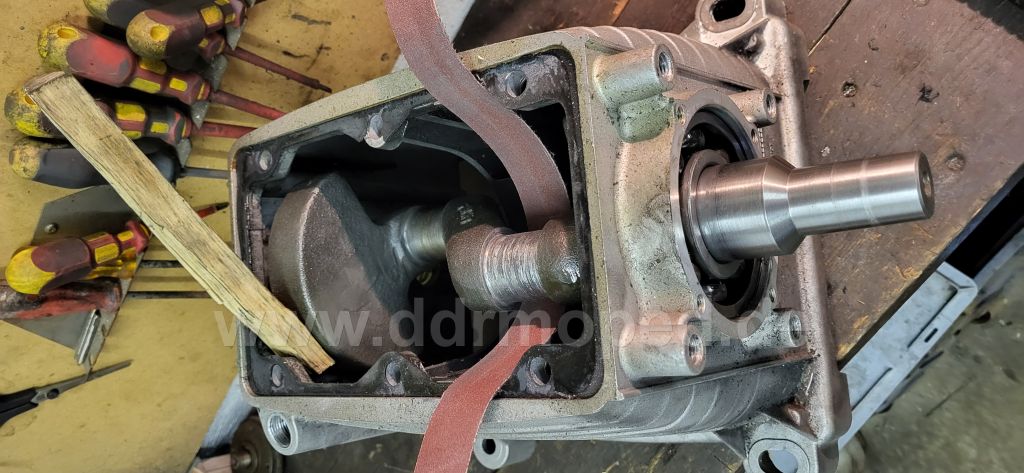

Beim Verdichter handelt es sich um ein Aerotec B7000 Aggregat. Hubvolumen ca. 1L/U.
Hatte es vor Jahren mal als Defekt gekauft. Ein Lager hatte gefressen und das Pleul ist dann gebrochen. Beim zweitem Pleul hat das Lager auch angefangen zu fressen.
Erst war es schwierig Privat an Ersatzteile heran zu kommen. Bzw. konnten Die mir nicht sagen, was es in etwa kosten könnte.
Seit einiger Zeit haben die einen Online Shop. Allerdings sind die Bezeichnungen sehr mager und Lieferzeiten von 4 Wochen.

Lagersitze sind geschliffen. Die neuen Lagerschalen (Für beide Pleule) gleiten wieder. Dichtungen sind Alle neu gekommen. Alles gereinigt. Die Ventilplatte gereining.

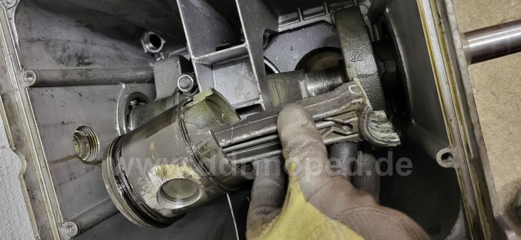

Schönes Projekt, gute Arbeit.

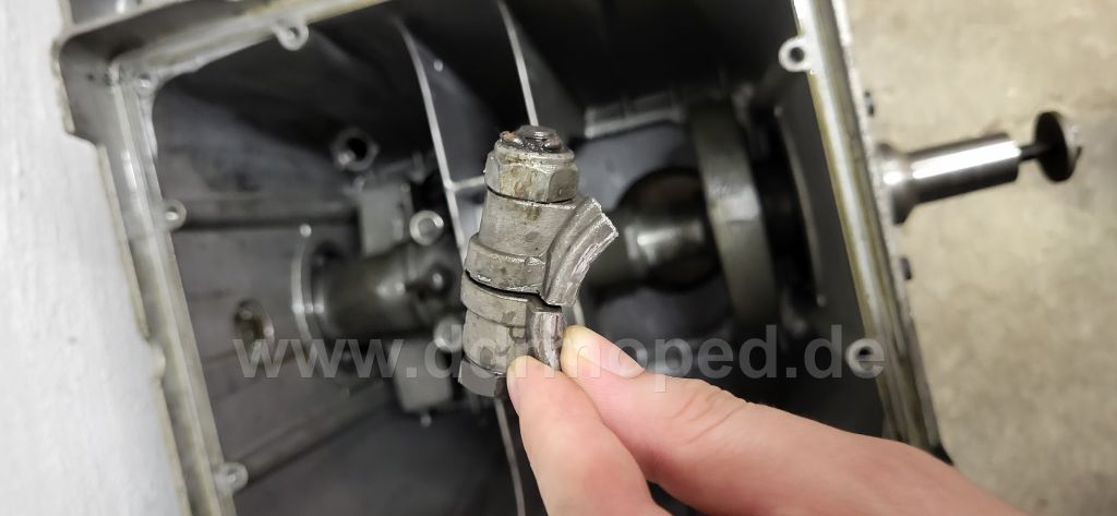

Zeig mal das gebrochene Pleuel - entweder gleich hier oder früher gab es ja eine eigene Rubrik für "geile Schäden" oder so.

Den kolben zum Druck aufbauen hat es auch erwischt. Aber da es in diesem Shop die teile immer nur einzeln gibt. Kahm der neue kolben ohne Zubehör...
Nicht mal Ringe waren dran. Oben die 3 waren noch ok. Unten der eine ölabstreifer war auch zerbrochen. Hab den weg gelassen. Da es eh der druck kolben ist, saugt er auch nichts an. Da ist immer etwas Überdruck drauf.

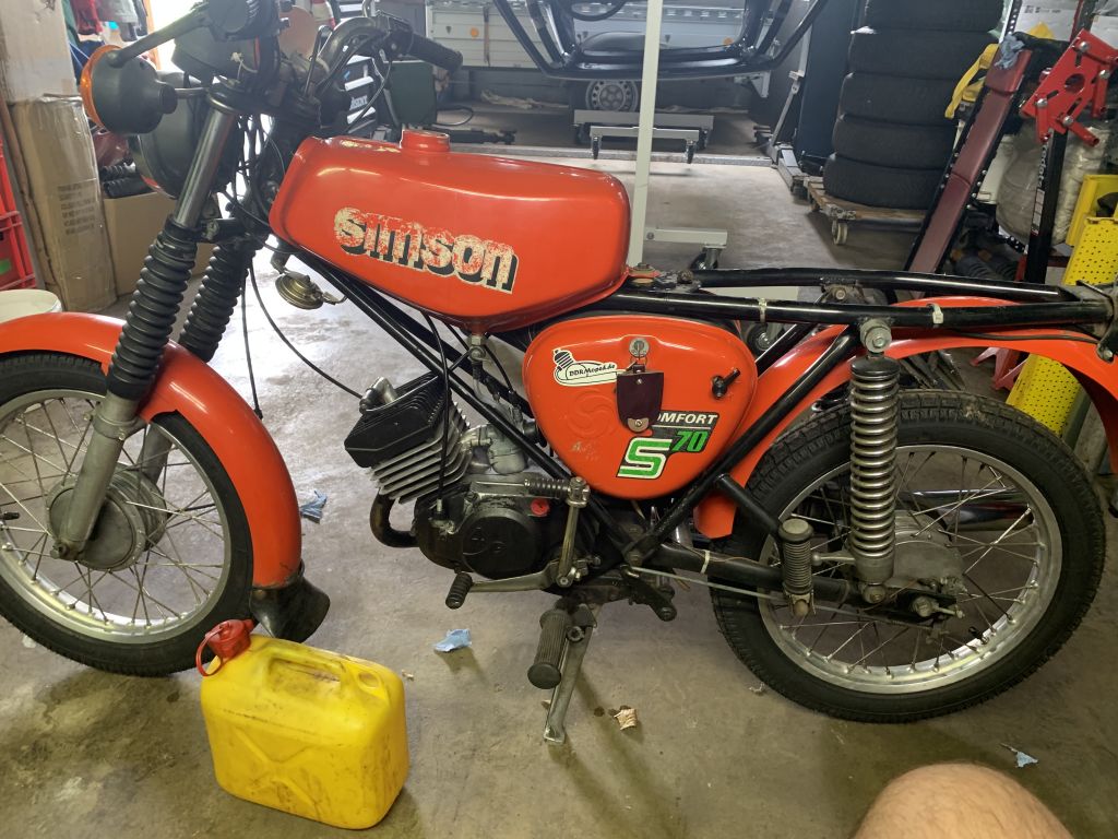

Ich habe mal den Tank meiner S70 entrostet und alles wieder schick gemacht, da der nächste TÜV ansteht.

Da war ich fast fertig.
Die Probefahrt verlief ohne Probleme.

Schönes Mokick in einer seltenen Farbe. Hab ich so auch noch nicht gesehen. TÜV war dann kein Problem, denke ich?
