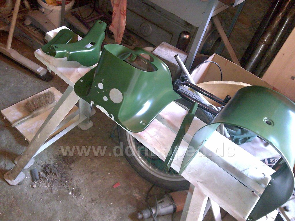

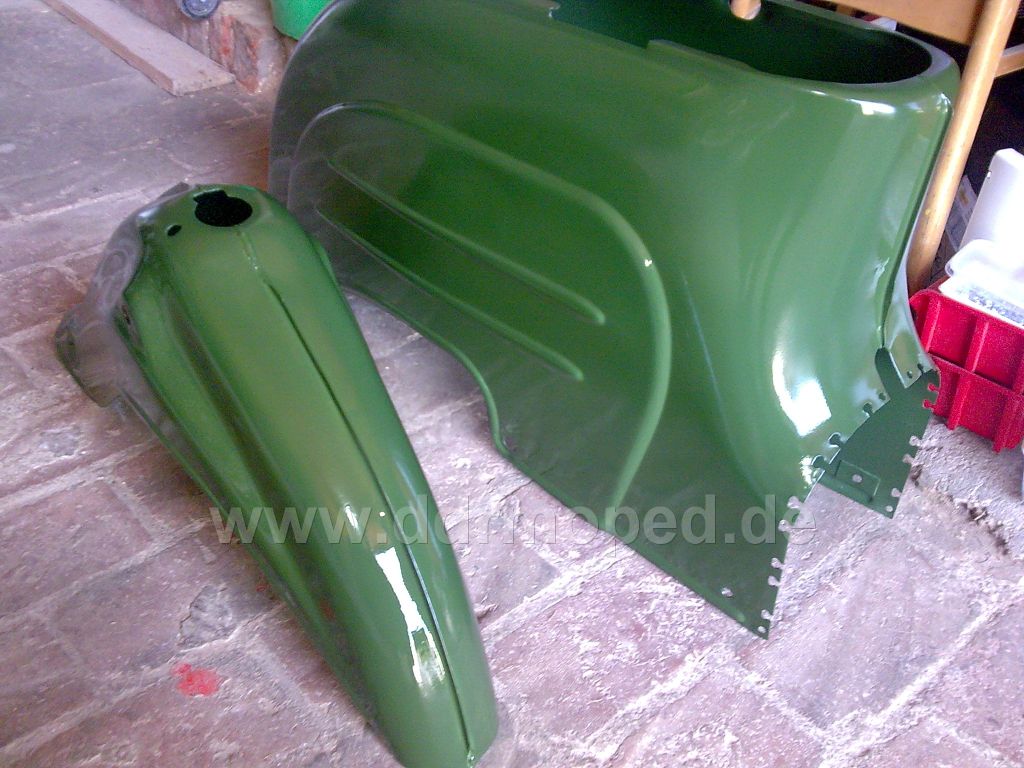

Auch ich hab Verkleidung Lackiert bin sogar recht gut mit der Menge hingekommen nur 500ml für alles innen und außen

Sieht aber fast ein wenig so aus als ob ein bisschen mehr drauf gekonnt hätte, okay das Bild kann täuschen.
Ach und irgendwie würde es mir in der Seele weh tun frisch lackierte Teil auf einen Steinboden zu packen. laugh.gif

Was glaubst du was Passiert wenn man zuviel drauf Rotzt ja man hat Rotznasen dann lieber etwas zu wenig und später nochmal rüber tongue.gif
Dennoch kann ich dich beruhigen es hat gepasst muss wohl täuschen auf den Foto was auch immer du gesehen hast.
Zumal kommt noch Klarlack drüber das Grün dient somit mehr als Farbgebung.

Naja ich meine auf den Bildern sieht es etwas krieslich aus, so als ob viele kleine punkte drauf währen...

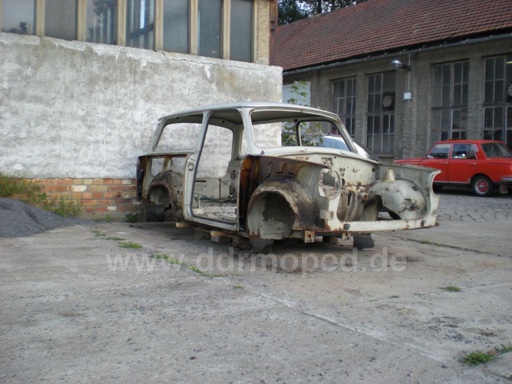

Am Wochenende hieß es Pappen ab, sonst setzt was... und ein paar Kleinteile hab ich abgebaut, bis auf ein paar Türgummis und 2-3 absolut festgegammelte Teile (Nebelscheinwerferrelais und dazugehöriger Sicherungskasten) ist sie nun soweit nackt.
PS: Ja, das Dach bleibt erstmal drauf.

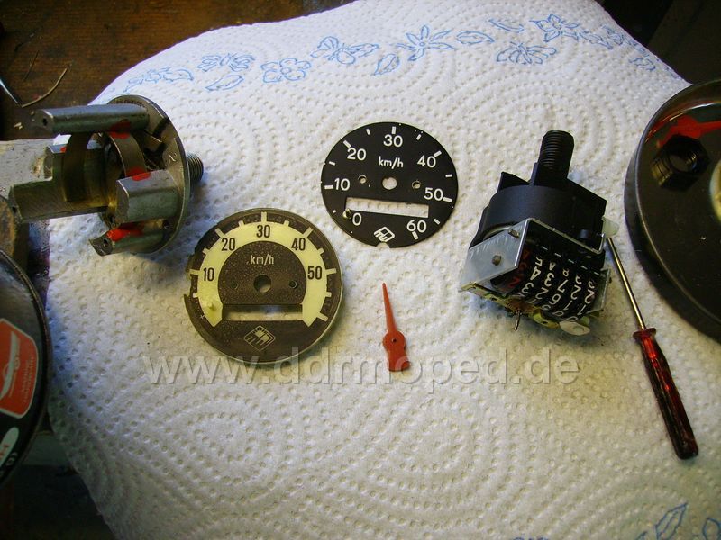

Ich habe mich eher dem Filigraneren zu gewendet und aus Neu, Alt gemacht. wink.gif
Sprich, für mein KR50 hab ich mir endlich wieder einen funktionsfähigen Tacho gebastelt, und das mit modernem Innenleben.
Somit wurde ein (sowieso reparaturbedürftiger) "modernen" Tacho zerlegt und mit altbeständen kombiniert...

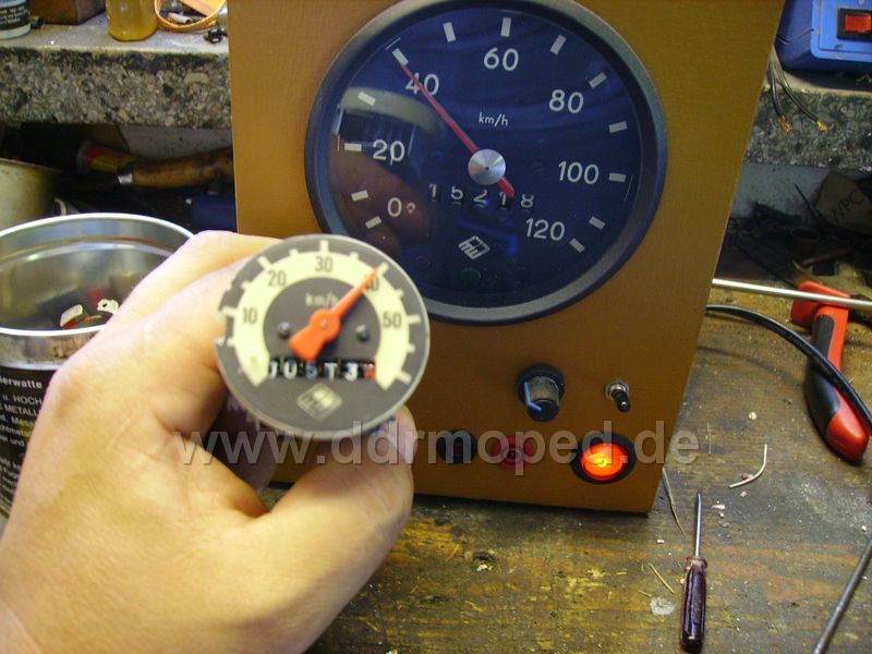

Nachdem die Montage erfolgreich abgeschlossen war, kam der kompliziertere Teil der Arbeit.
Da das alte Tachoblatt eine etwas andere Aufteilung besitzt musste vor dem eigentlichen Eichen noch die Ansprechdynamik des Tachos verändert werden.
Denn er soll am Ende natürlich auch die richtige Geschwindigkeit anzeigen... rolleyes.gif

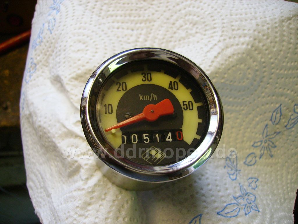

Jetzt wartet er nur noch auf den Einbau ins Moped.
