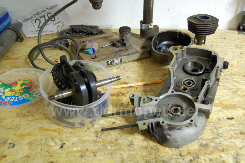

Nen Motor für unseren Kollegen Christoph (STAR 73) ....

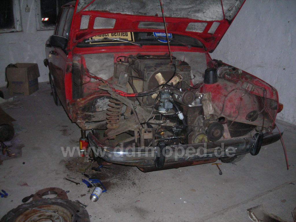

Ludwig, bevor du fragst, mal nachdenken! Mittelkühler weil der Kühler bei diesem Modell noch in der Mitte sitzt. Und nicht wie später an der Front. Da da nur ein Wabu aufm Bild ist und Joker auch so sofort weis was ich meine, war das verständlich smile.gif

Woher soll ich denn wissen wo beim Wartburg der Kühler sitzt oder nicht, von der Logik her am sinnvollsten ist nunmal hinter der Stoßstange. tongue.gif

Ja, genau, ist beim Wartburg so eine Eigenart.
Man sollte dazu sagen, dass der Kühler mittig vom Motorraum sitzt, also praktisch fast mittig zwischen Motor und Getriebe. Mitte der achziger wanderte er dann wie bei normalen Autos vorn hinter das Grill.
MfG joker317

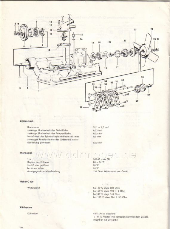

m nochmal ein wenig Sachen zu erzählen, die keiner wissen will:
Eigentlich ist die Variante mit dem Hochkühler die schlechtere beim Wartburg, weil eben kaum Fahrtwind an den Kühler kommt und das Gebläse den Kühler kühlen muss.
Eigentlich war der Kühler dort oben weil beim F9 (und IMHO auchnoch die ersten 311er) eine Thermosiphonkühlung angewendet wurde, die völlig ohne Wasserpumpe auskam, aber aber einen hochgelegen Kühler erforderte.
Dabei wurde das Wasser im Motor erhitzt, ist dann nach oben in den Kühler gestiegen und wurde dann dort abgekühlt. Anschließend floß es zurück in den Motorblock(sinkt im Kühler ab).
Beim 353er ist diese Anordnung eigentlich quatsch, weil dieser über eine permant mitlaufende Wasserpumpe verfügt, die das Wasser durchs System drückt. Was ja, wie man später beim Frontkühler gesehen hat auch ganz gut funktioniert.
Aber die Anordnung des Kühlers ist noch aus dieser Zeit.
MfG joker317

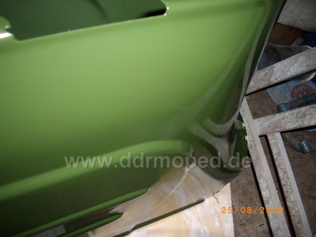

Isch habe Fertsch
Lackiert
Ist doch recht gut geworden für ne Garagenlackierung oder nicht

Mensch Christoph,
ich würd an Deiner Stelle beim Getränkegroßhandel anrufen und 2 50l Fässer incl. Zapfanlage besorgen ......
Den Dank kannst Du behalten, da hab ich schon nen ganzen Keller voll laugh.gif
(Spaß muss sein) . Leg lieber schon mal den "kleine E-Ingenieur" parat .....
Ich meld mich wenn das Ding brummt.
Gruß Matze

@ Dirk: Ich nehm alles zurück, sieht gut aus, nur auf den anderen Bildchen sah es so fleckig aus, lag dann wohl an der Kamera oder sonstwas laugh.gif

Die Lackierung ist spitze! _clap_1.gif Mit Pistole oder mit Spraydose?

Hallo.Das Lüfterad am 353 hat einiges an Leistung genommen und Lärm gebracht.Bei den späteren Frontkühlern war zwar das Lüftergeräusch nicht mehr vorhanden dafür hat man ev.Kolbenklappern oder Kurbelwellen geräusche besonders gut wahrgenommen.mfg andi cool.gif
