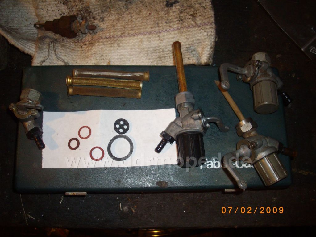

Die Wassersackdichtungen gibts sehr wohl das einzigste was es nicht mehr gibt sind die Reserveröhrchen.
Ja selbst den Wassersack an sich gibbet noch sogar einen Original Nachbau des ganzen Hahnes hab ich bei meinem Händler gesehen fürn 10er hätt ich eigentlich kaufen müssen.
Hier zu sehen komplette dichtungen die Vierlochdichtung gehört an den original Star Benzinhahn ohne Wassersack die für die abgebildeten Hähne sind grösser.
Gruss
Dirk
Du Kannst sie gerne Testen
Sie sind die allerbesten

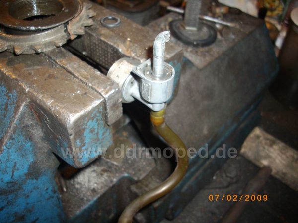

Dieser Hahn macht mir sorgen gehört an ein jawamofa da gibts wirklich nix mehr oder hat noch einer einen zu liegen
Wie zu sehen ist der Hebel abgebrochen ausserdem sind die dichtungen natürlich
tot
Es passen die Siebe von den Simson hähnen rein das ist schonmal gut auch die Vierlochdichtung passt vom durchmesser rein nur passen die löcher nicht da bei diesem Hahn der ablauf mittig sitzt und die zuläufe recht und links daneben.
Kennt jemand ein Jawa händler in Dresden,Freiberg oder umland
Ich kann ja nicht mal ein Simson Hahn nehmen da das Anschlussgewinde 21er SW hat hingegen Simson 19er SW
Da müsst ich mir ein Adapter drehen lassen wie es die auch bei Gas Wasser Scheisse gibt um von 1/2 zoll auf 1/4 zoll zu kommen beispielsweise

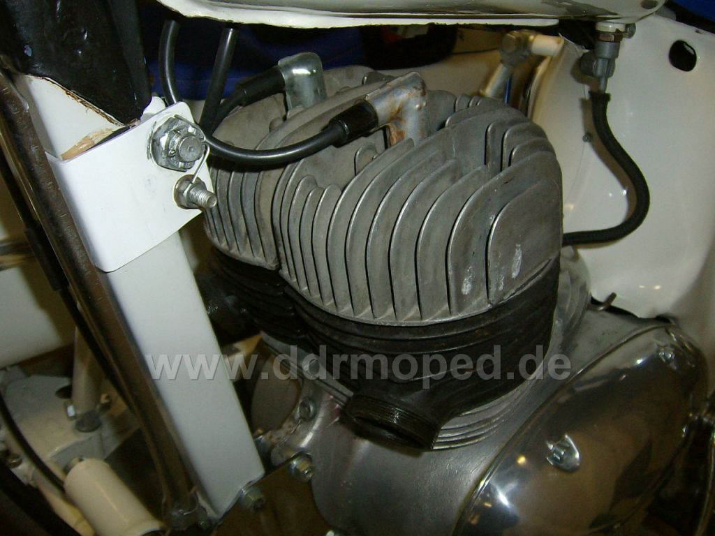

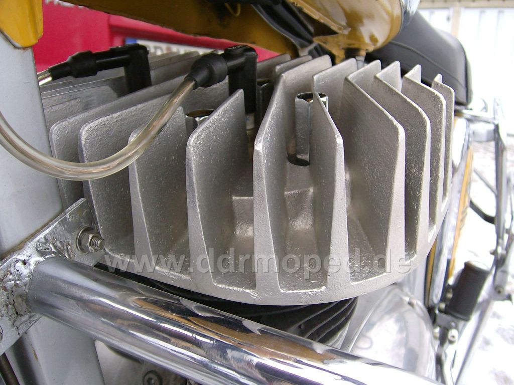

so heute habe ich wieder bei ca. 5- 10 Grad weitergebastelt.
Unsere Zylinderköpfe sind vom glasperlenstrahlen zurück und mein Nachbar hat diese auch gleich passiviert (dadurch bleiben sie lange schön hell, da die Oberfläche veredelt worden ist).
Hier die neuen "Zylinderköpfe" von meinem Bruder....
Ludwig
Geschrieben am: 14.02.2009, 15:08
Beiträge: 2706
Mitgliedsnummer.: 1101
Mitglied seit: 15.02.2008
Sind die muttern original die den Kopf halten?
Mfg Ludwig
Grüße, Ludwig
