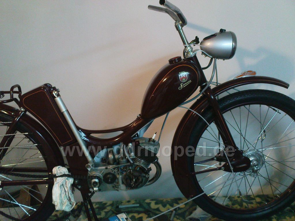

wie schön sehen die jetzt aus einfach gggggeeeeeiiiiilllllll biggrin.gif biggrin.gif biggrin.gif biggrin.gif biggrin.gif
jawabuetti
Geschrieben am: 14.02.2009, 15:12
Beiträge: 200
Mitgliedsnummer.: 706
Mitglied seit: 19.07.2007
Hallo Ludwig,
die Kopfschrauben sind nicht original und wurden auch gleich neu verchrom, da diese sehr schlecht vorher aussahen.....
