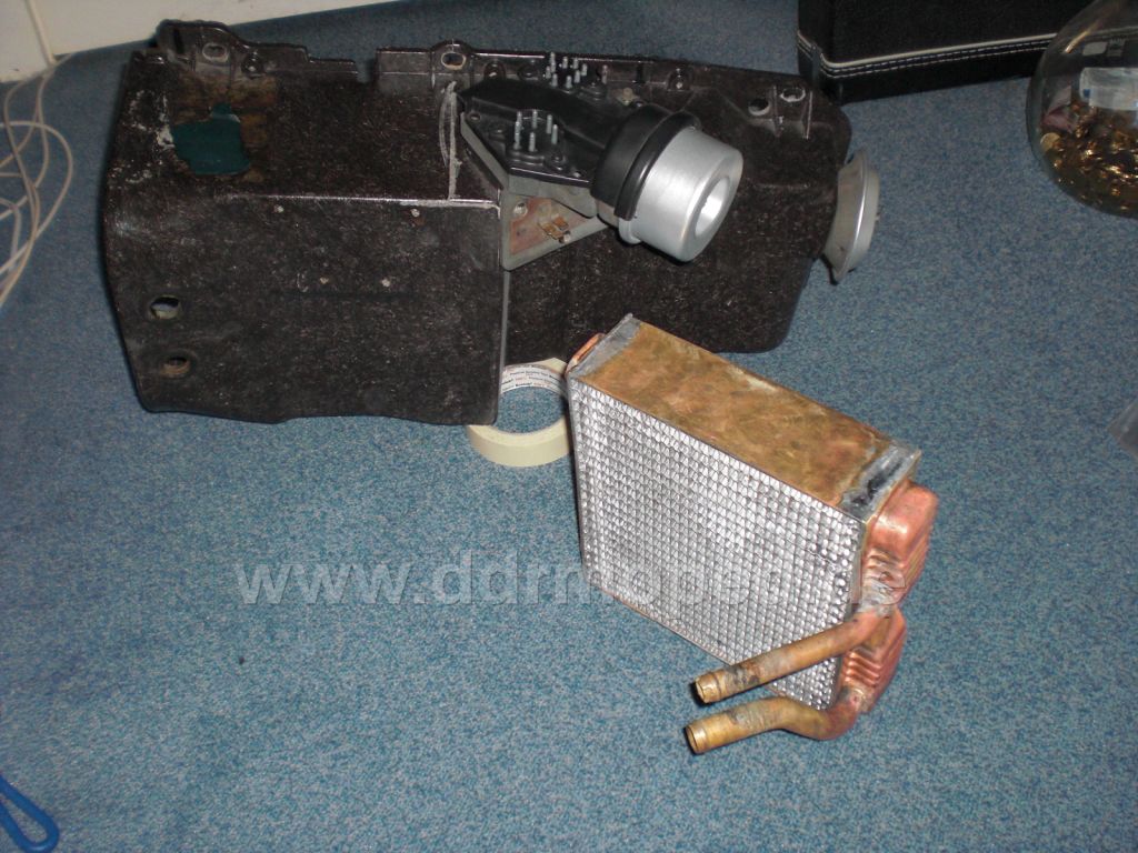

Heute habe ich meinen Wärmetauscher von der Werkstatt abgeholt, toll! Das Ding musste bis auf die Wasserkästen komplett neu gemacht werden. Naja, ich selbst habs mir nicht zugetraut, also musste ich dafür zahlen. Naja....
Aber dafür habe ich danach eine wieder funktionierende Klimaautomatik biggrin.gif

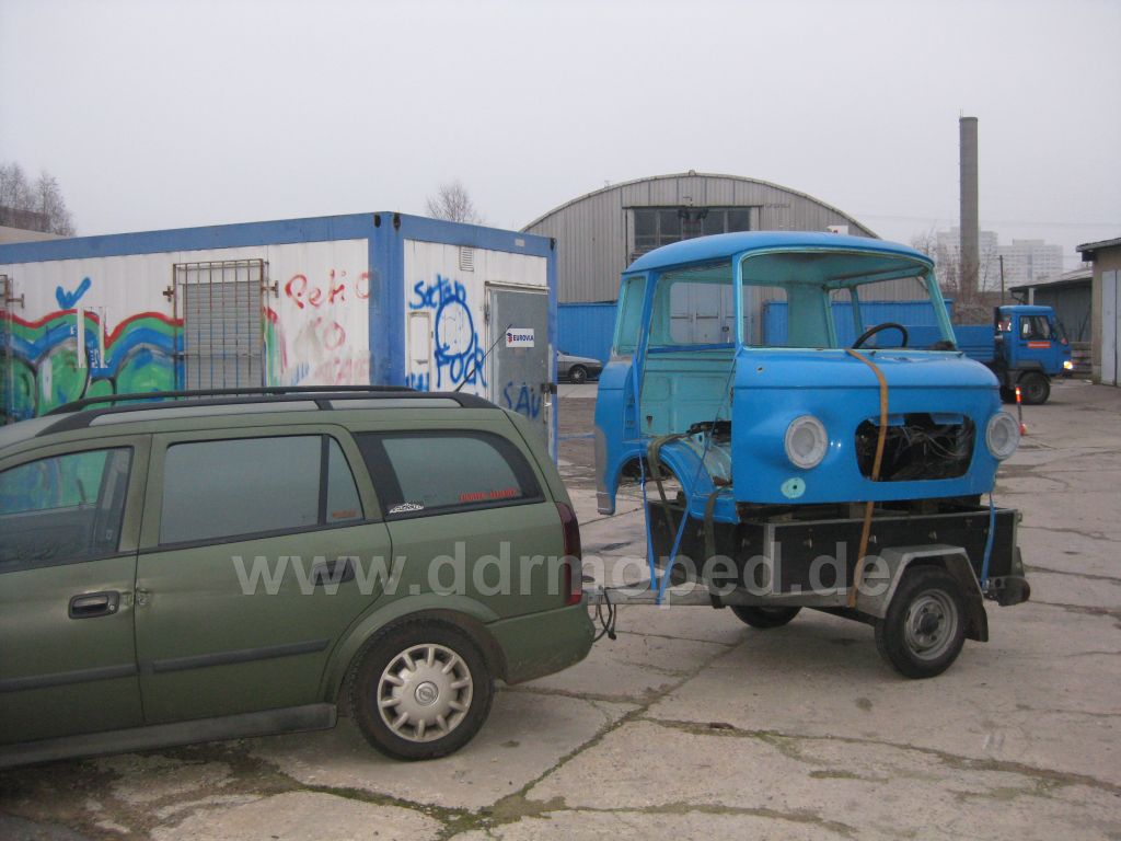

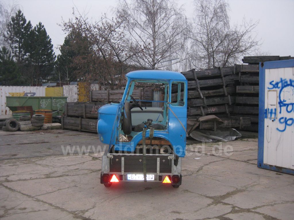

ich hab heut garage aufgeräumt und den barkas umgelagert

hol ich mir wieder wenn ich da dran weitermache, erstma den rahmen schnieke machen

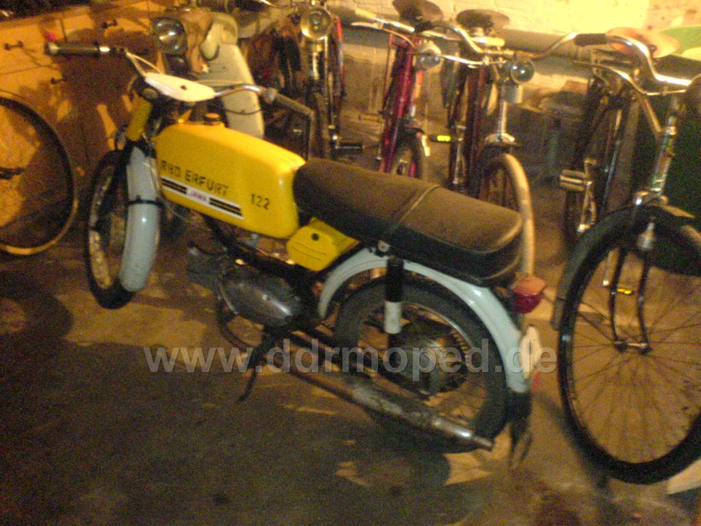

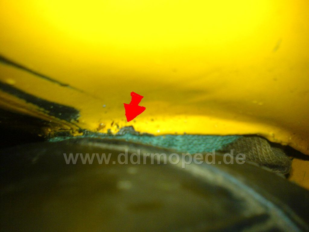

Ich hab mal die oberste Lackschicht vom Jawa Tank weggerieben, sowie Reste der ersten Beschriftung, und die orginal Aufkleber raufgetan.
Leider musste ich feststellen das der Tank an der weggebrochenen Halterung ( unter der Sitzbank ) ein Loch hat und bei mehr als halber Füllung leckt. sad.gif
Gibts es eine Möglichleit ohne schweissen das dichtzubekommen, weil ich will den Lack nicht wegbrennen bzw. ihn danach schleifen und lackieren müssen.
Geschrieben am: 07.12.2009, 11:15
Loch

Du kannst es mit löten probieren. Brauchst dazu Löttinktur/Fett, Lötzinn und nen dicken Lötkolben. Die Stelle schön blank machen und entfetten... Tinktur/Fett drauf; Lötzinn dran und den dicken heißen Lötkolben. Der sollte aber deutlich über 100 Watt haben sonst braucht nicht erst anzufangen.
Gaaaanz früher wurden auch Konserven einfach gelötet und waren dicht wink.gif

Joah, entweder Löten oder nen benzinresistenten 2K-Kleber suchen. Bei der Größe des Lochs dürfte das auch schon reichen.
Wenn die Naht rostfrei ist, kannst du es auch einfach mit ner Kombizange versuchen zuzubiegen. Ist aber eher riskant, weil dir das Blech auch einfach abbrechen kann.
Beim Löten kannst du auch etwas improvisieren, wenn du Geschick und keinen passenden Lötkolben hast. Wir hatten mal auf Arbeit bei nem ähnlich gefertigtem Tank den Spalt einfach mit nem Sturmfeuerzeug (die mit der heißen Flamme) erwärmt und mit Elektroniklötzinn (das alte, bleihaltige) verschlossen. Hat bei dem doch sehr dünnen Blech erheblich besser geklappt, als man im ersten Moment vielleicht meinen mag. Der Tank ist übrigens auch heute noch dicht (Kapillarwirkung 4tw laugh.gif ) . wink.gif

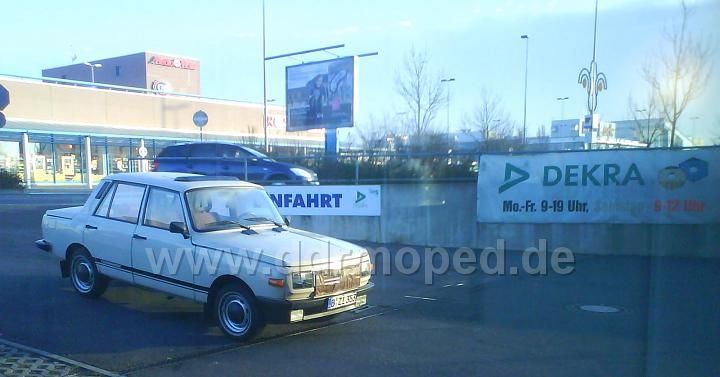

so freitag war tüv mit dem frontkühler angesagt....
fazit : durchgefallen
bremsleitung und spritleitung zu verrostet
fin schlecht lesbar
motor und getriebe verölt
bremswirkung vorne rechts zu schwach

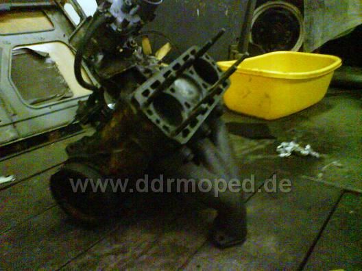

freitag dann auch noch den motor vom blauen ausgebaut und aufgemacht
beim mittlerem kolben war der obere kolbenring gebrochen ......erneuert und wieder zusammen gebaut
