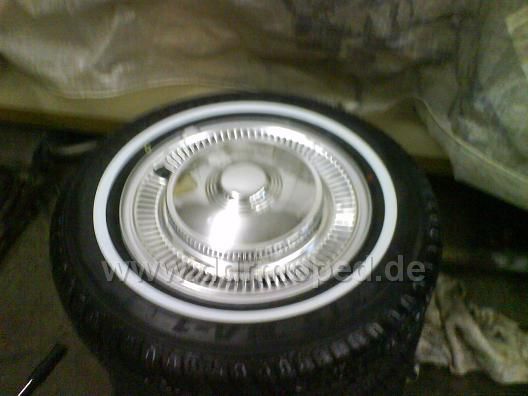

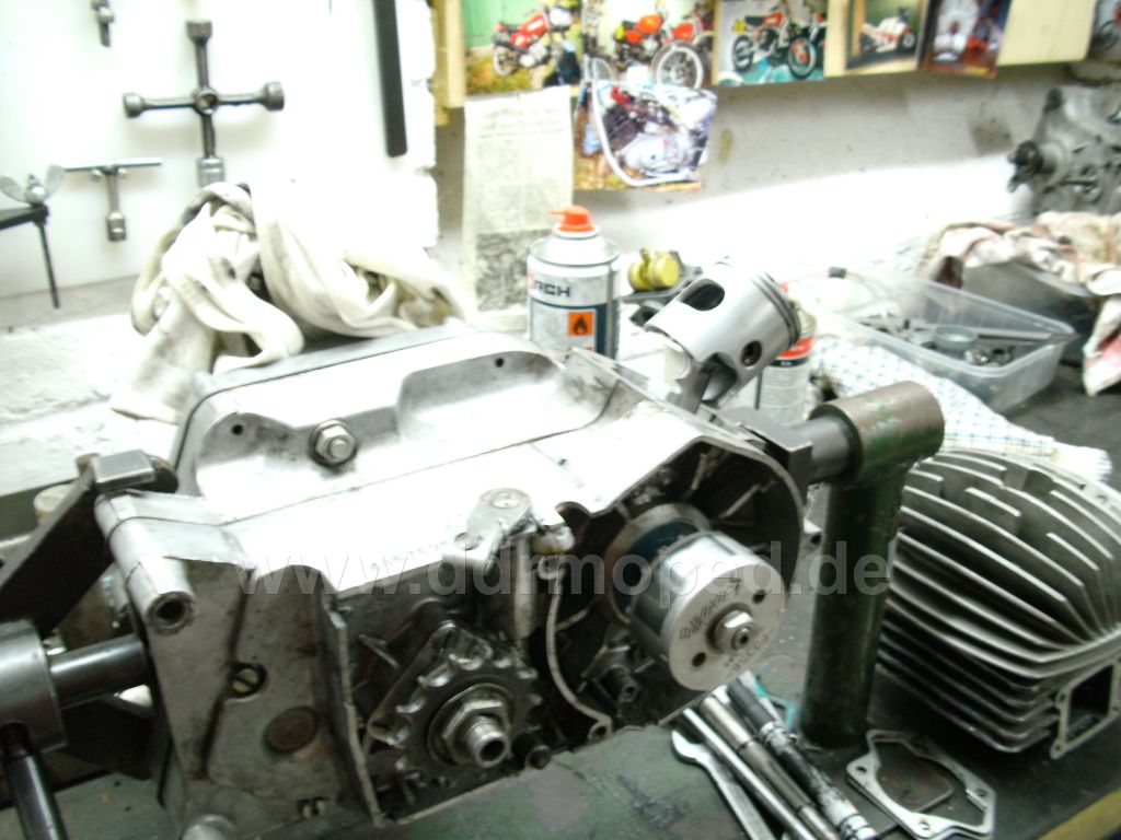

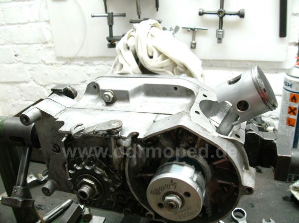

Hallo,mache grade eine Revision am 09er Simson Cross Motor damit er 2010 wieder fit und gestärkt ins Rennen gehen kann.mfg andi cool.gif

Andi die Drehvorrichtung ist ja mal lässig.
Doch was ist da an Stelle der Schwungmasse?
mfg Toni

Hallo Toni,das ist die Schwungmasse.Es ist eine Innenrotor Zündung ohne Licht nur für Motorsportzwecke.Vorteil der Motor hängt wirklich gut am Gas und dreht extrem schnell hoch.Der Montagebock ist Original Simson Werkstattaurüstung wie auch anderes(Gegenhalter,Montagehülsen,Motortrennvorrichtung usw).mfg andi cool.gif

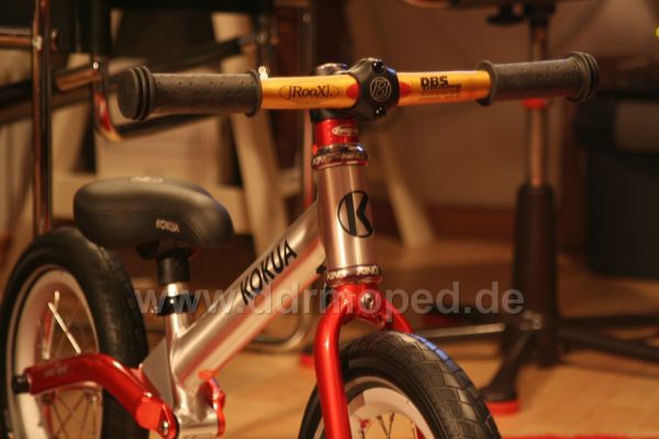

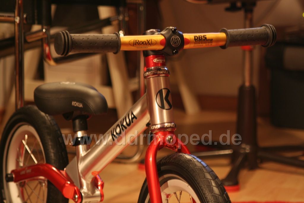

...das Laufrad der Tochter ein bisserl "pimpen" wink.gif E.

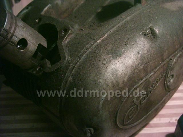

.... meinen frisch ergatterten KR51/1 Motor begutachtet. Den hat noch nie jemand aufgeschraubt. Komplett voll mit einer öligen Flüssigkeit konserviert. Alle Schrauben ohne Kerben. Leider Kolben im Ar..... cry.gif
Soemtron
Geschrieben am: 09.12.2009, 21:12
Beiträge: 920
Mitgliedsnummer.: 2148
...Mist, Bild vergessen. Hier ist es !

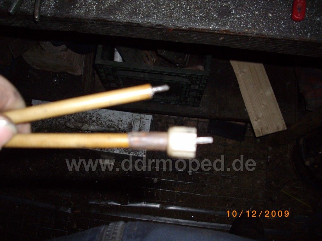

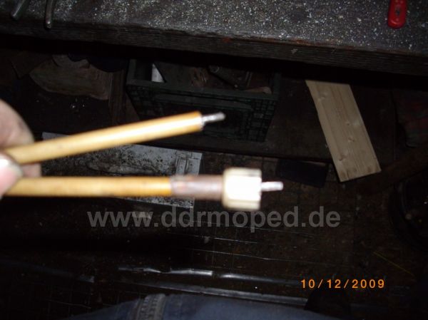

Mich hats heut gerissen und ich hab mich mal an die Reperatur einer Beigen Tachowelle gemacht
Es ist alles erstmal eine Probe und die vorraussetzung ist das die welle an dem Vierkant gerissen ist.
Als erstes muss die endhülse abgezogen werden geht das nicht notfalls die welle dahinter abkneifen und die Reste dann asu der Hülse popeln

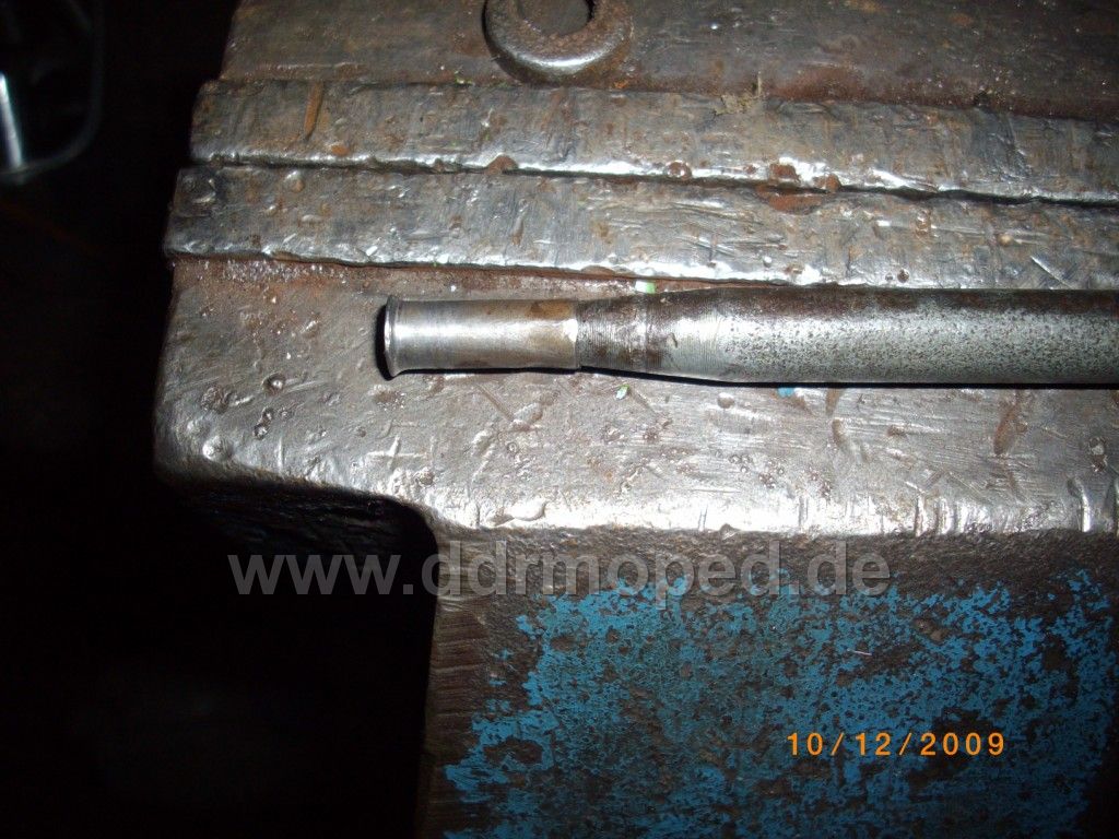

Dann mit nem passenden Dorn die quetschung am ende wie rundklopfen dann passt die Hülse wieder über die Welle und man kann sie weit genug zurückschieben
