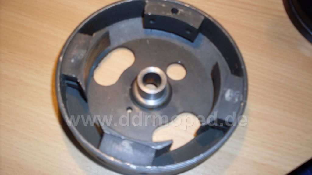

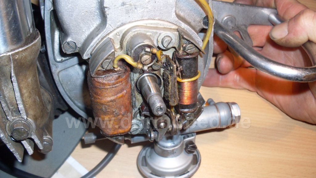

Hab heute die Zündung instand gesetzt. Ich habe wie verrückt gesucht, aber einen Keil fand ich nicht.
Grüße Gerald
SR Prinz
Geschrieben am: 09.01.2010, 16:10
Beiträge: 3151
Mitgliedsnummer.: 824
Mitglied seit: 22.09.2007
Ist das ein FM 38?
Thomas
SR Prinz
Geschrieben am: 09.01.2010, 16:13
Beiträge: 3151
Ist das ein FM 38?
Thomas
Geschrieben am: 09.01.2010, 16:18
Gerald, an meinem FM50 hat man es so gelöst, dass man einfach durch den KW-Konus ein ca. 3mm Loch gebohrt hat und einen Stift zur lagerichtigen Fixierung eingesetzt hat.
Auch ich dachte erst, es ist nichts da (Stift bündig weggeschert) bis ichs gefunden hatte. Schau nochmal.
essiquäler
Geschrieben am: 09.01.2010, 17:42
Beiträge: 2713
Mitgliedsnummer.: 1154
Mitglied seit: 06.03.2008
Ja das ist ein FM 38 L.
Nobert da ist nichts mit Stift. Unter Zündung einstellen, ist beschrieben, dass man die Kurbelwelle auf 1,5 vor OT stellen soll. Dann soll man das Polrad lösen und den Unterbrecher so einstellen, das er gerade öffnet. Danach das Polrad wieder festziehen.
Deshalb scheint wirklich nichts mit Keil zu sein.
Grüße Gerald
Geschrieben am: 09.01.2010, 17:48
Und Du hast auch keine Nut im Innenkonus des Polrades?
essiquäler
Geschrieben am: 09.01.2010, 18:13
Beiträge: 2713
Ist alles blank. Nirgends eine Nut zu sehen. Nur mehrere Abdrücke von der Kurbelwelle.
Die gleichen sind auch in dem Polrad zu sehen.
Grüße Gerald
essiquäler
Geschrieben am: 09.01.2010, 18:14
Beiträge: 2713
Polrad
Grüße Gerald
essiquäler
Geschrieben am: 09.01.2010, 18:25
Beiträge: 2713
Wahrscheinlich ist das so. Man sieht die Abdrücke im Polrad, aber man fühlt sie nicht.
