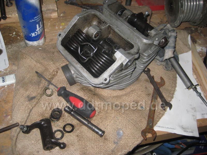

Bin gerade dabei, den Motor für die AWO wieder fertig zu machen.
Kipphebel raus, Ventile auf Dichtheit prüfen und alles schön wieder zusammenbauen.

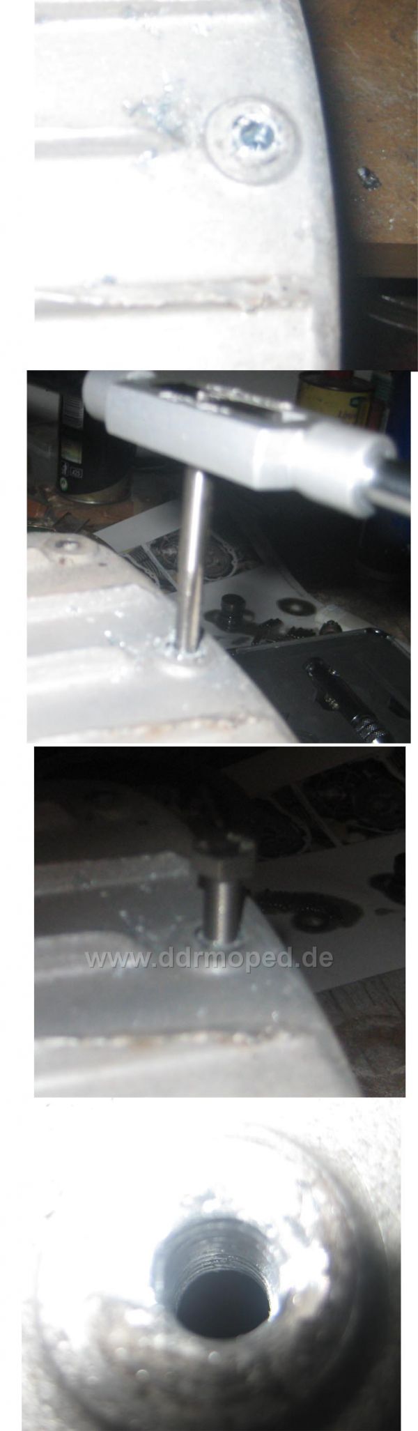

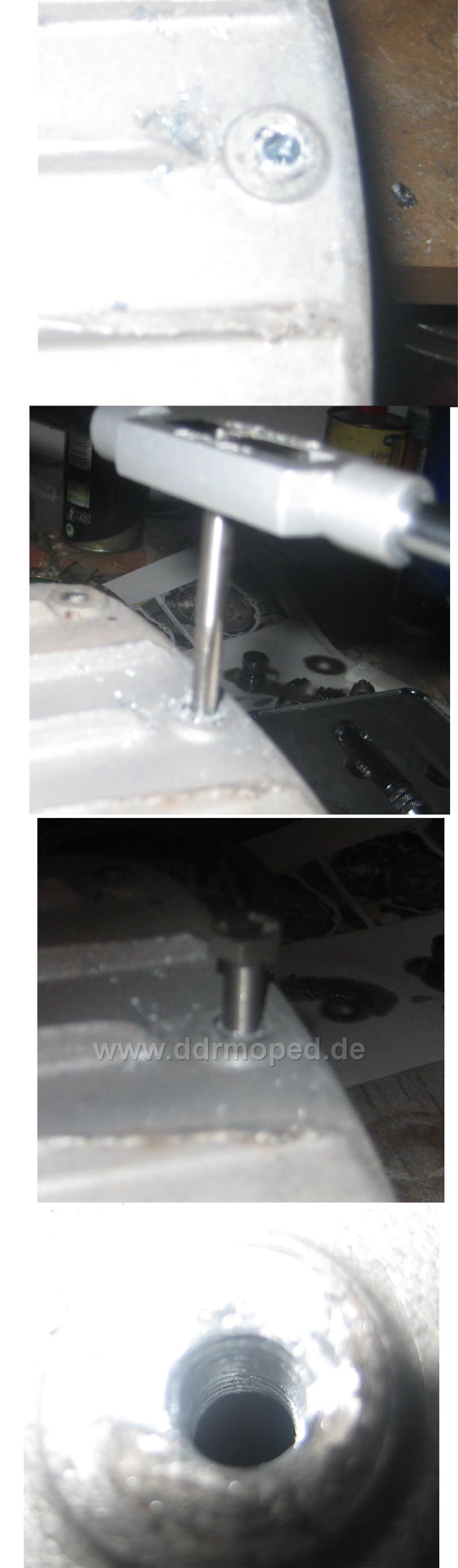

Nebenbei muß ich noch ein Gewinde von der Ölwanne neu machen. Dabei habe ich das erste mal mit dem Alu Schweiß Lot AL85Plus gearbeitet.
Aber erstmal testen, ob der Guß das auch annimmt. Also, kaputten Ölwannendeckel aufgebohrt, auf Temperatur gebracht und das Loch schön zugemacht.
Neues Loch gebohrt und M6 Gewinde reingeschnitten. Schraube rein und ordentlich angezogen. Resultat: bombenfest. Gewinde hält.
So, geht also und dem neuen Gewinde im Motorblock steht nichts mehr im Wege.

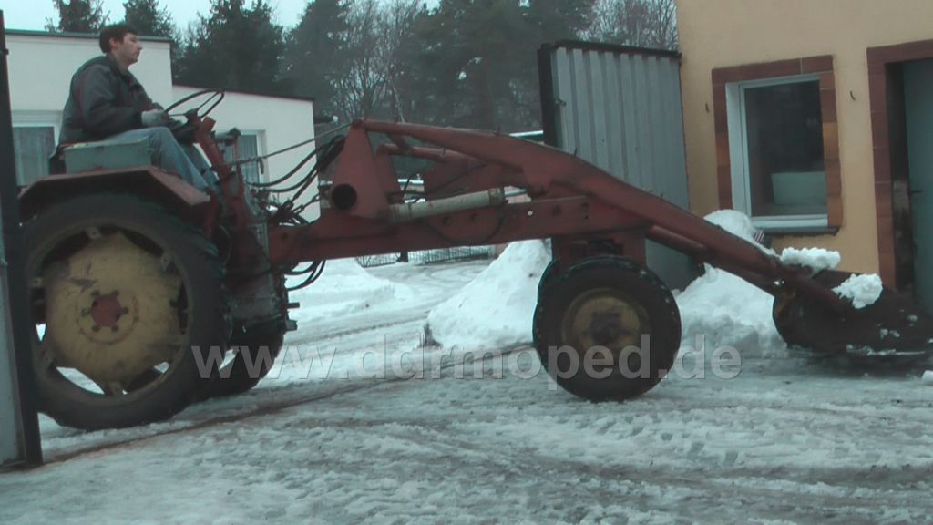

Nach drei Wochen "Aufbau West" laugh.gif endlich wieder in der Heimat und da man kein Moped fahren kann hat man ja noch eine Ersatzdroge. Trägga fahrn. biggrin.gif
Erstmal Schnee beseitigen.

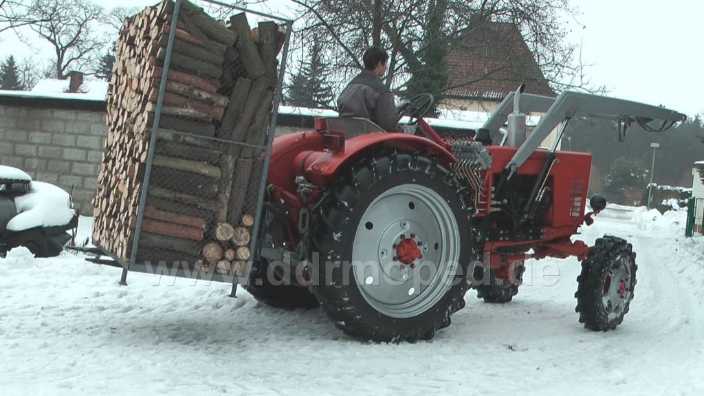

Daheim ist´s doch am schönsten.

Hallo Rene tongue.gif cool.gif ,
Aber dafür ein schöner Luxusrusse _clap_1.gif !

Danke für den Luxusrussen laugh.gif. Es waren angenehme 2-3 Grad bei uns ist zwar kein Cabriowetter aber wat mut dat mut.
@ Dave viel zu weit da kannst du den Diesel verheizen den ich bis zu dir bräuchte

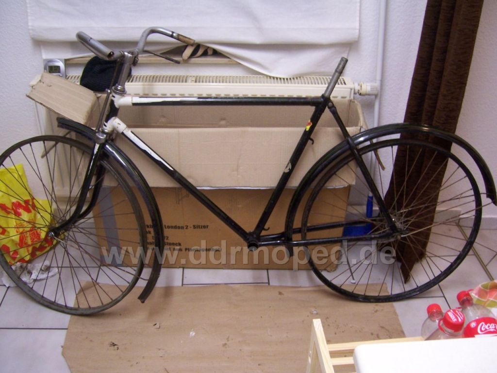

Ich hab die letzten Tage an meinem Steyr gearbeitet. Die Gabel wieder einbaufähig zu machen hat einige Zeit in Anspruch genommen, da der Schaft oben oval gedrückt war und man somit den Steuersatz gar nicht mehr aufschrauben konnte. Ein Fahrradhändler konnte mir auch nicht helfen. Nun hänge ich gerade am Tretlager und muss feststellen das DDR-Teile und Ösi-Teile nicht so recht zueinander passen. Da muss ich mal sehen, wie das wird. Etwas poliert und zusammengebaut hab ich auch noch.

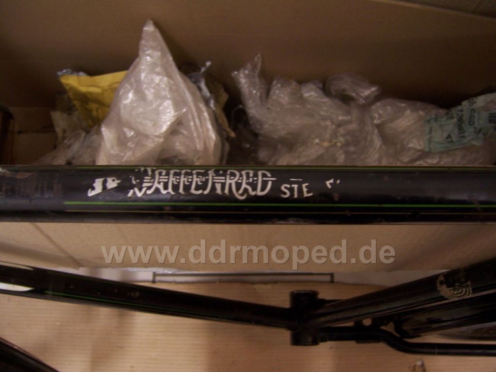

Lässt sich alles gar nicht so einfach machen, wenn man kein ordentlcihes Werkzeugs zur Hand hat.
