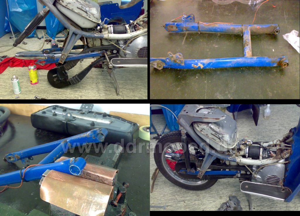

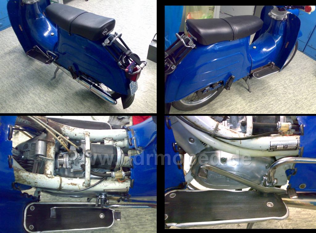

So, heute mal die Schwinge meiner 74er Altagsschwalbe ausgebaut und neue Buchsen eingepresst! Nach 36 Jahren kann man die schonmal wechseln laugh.gif !
Wie auf dem linken Bild zu sehen, hatte sich die Schwinge schon ein wenig aus der Mitte bewegt. Jetzt ist alles wieder in Butter wink.gif biggrin.gif
Gruß Tobi

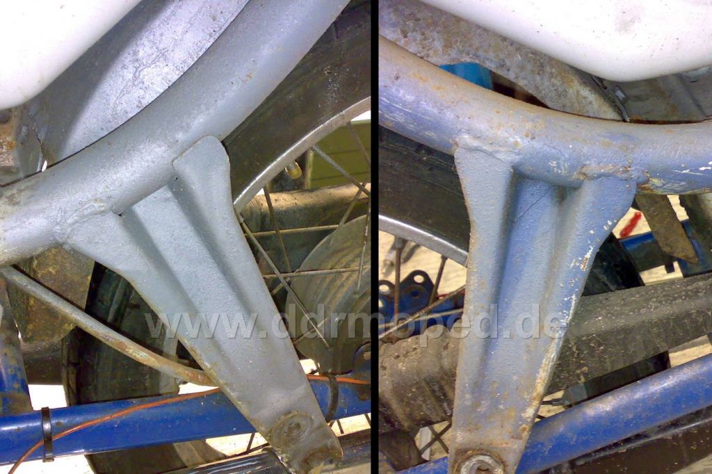

Ist mir doch mal gleich noch Werksfusch aufgefallen!!! biggrin.gif biggrin.gif biggrin.gif

Die Schweissnaht...
Habe Polyamidbuchsen verwendet. Lassen sich Klasse einpressen und sollen laaaange halten. Sind meiner meinung nach auch stabiler, wobei das bei meiner Schwalbe keine Rolle spielt. Die wird anständig gefahren

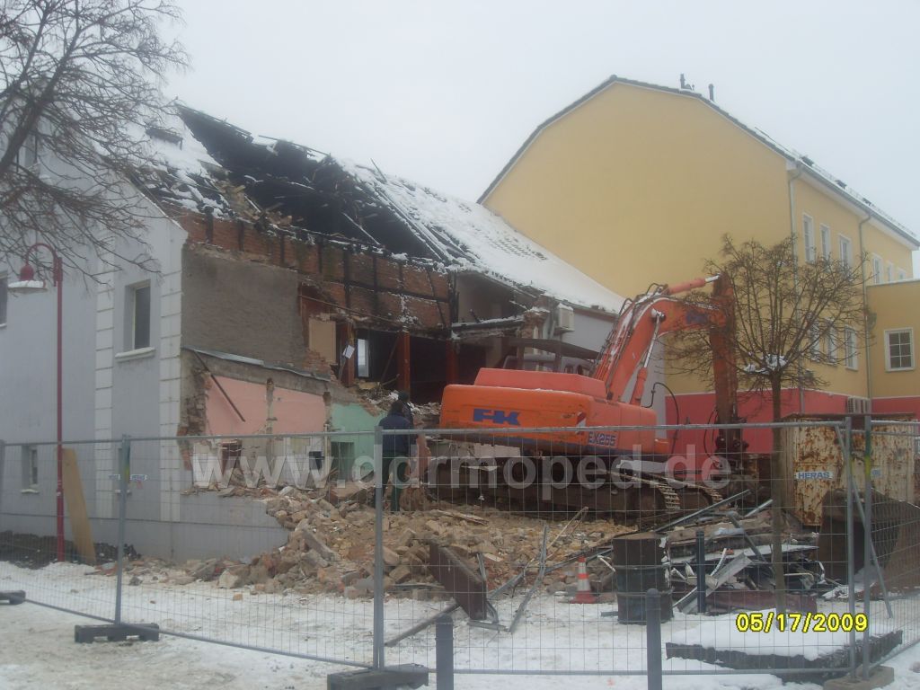

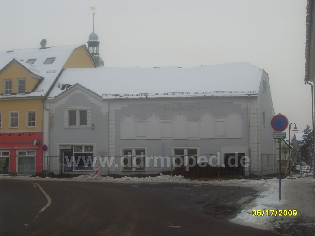

da habe ich früher Bolek und Lolek geschaut wer kenns den noch?
