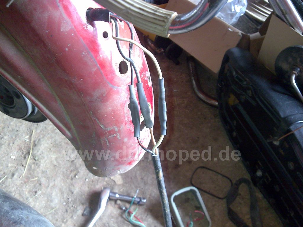

Ich hab mal meine Hängerelektrik am Star etwas überarbeitet weil ich eine längere Tour vorhatte.
Zuerst musste der Originalkabelbaum verlängert werden.

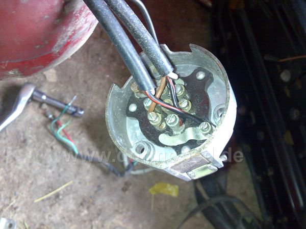

Dann alles schön an die Dose anschließen und zusammenbauen.

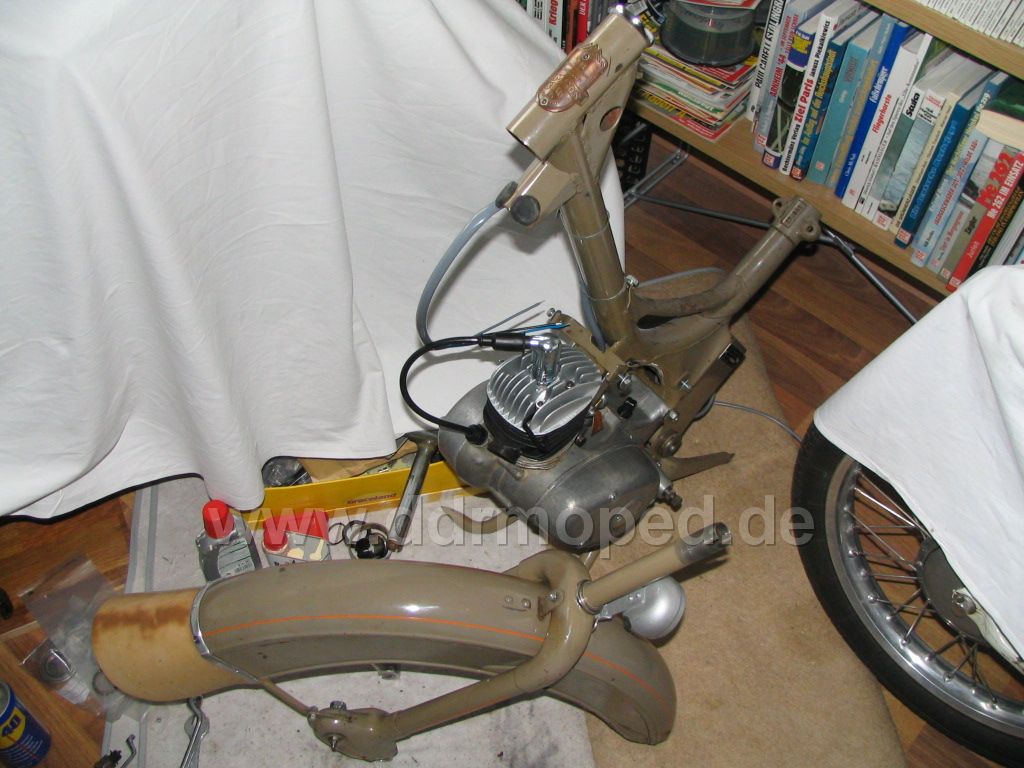

So, habe heute den überholten Motor in den 57ziger Rahmen meines SR 2 gehangen.
Wo bekomme ich nur einen frühen Kerzenstecker her ? Reicht ja schon zu Standzwecken ph34r.gif .
Auch ist das Forderteil (Schutzblech mit Gabel) nun eins.

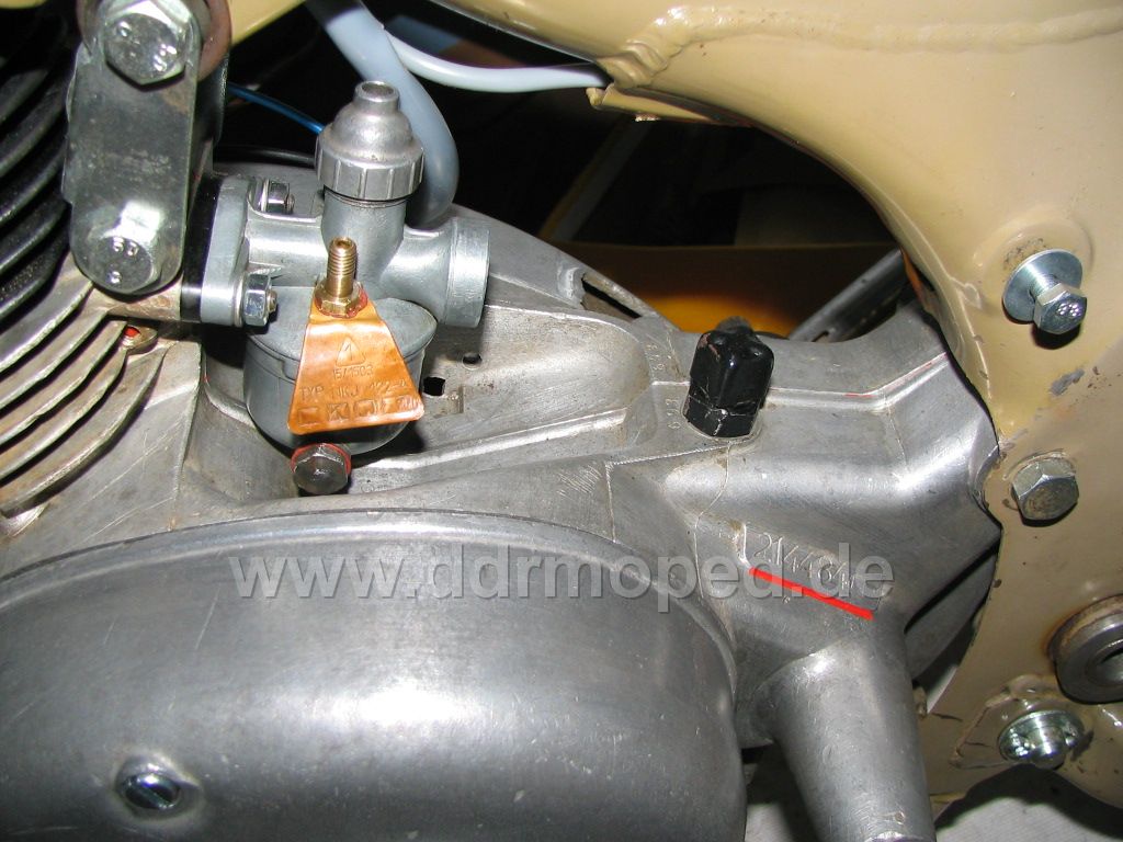

Christian, alle Schrauben zur Motorbefstigung müssen von links durchgesteckt werden!

Hey Toni,
wird sofort geändert ph34r.gif .

Gehören da nicht noch 2 Papierdichtung zwischen den Vergaser und Zylinder hmm.gif

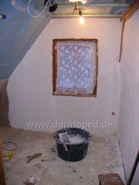

Reibeputz mit Zahnspachtel _uhm.gif Mensch, und dann leg doch noch Folie drunter wink.gif
