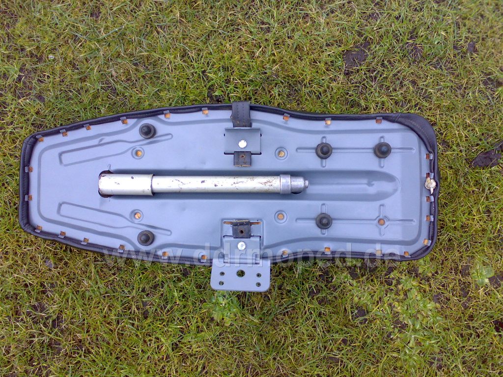

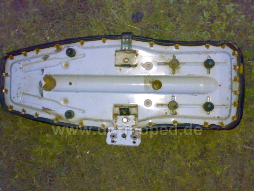

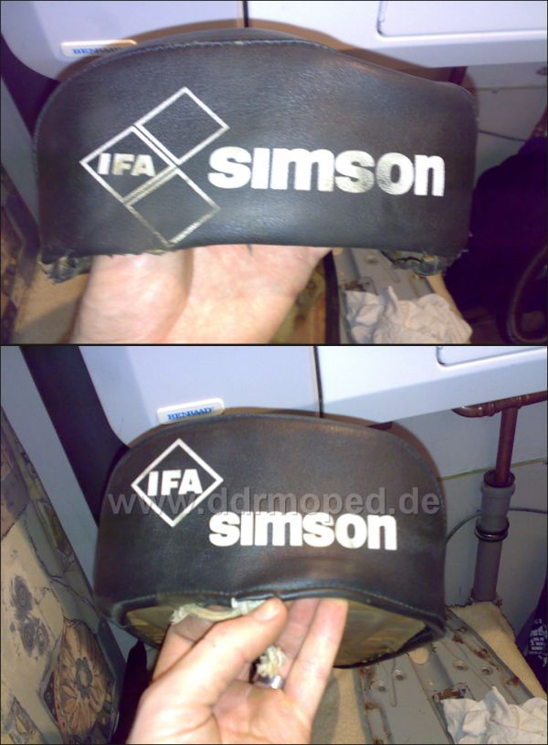

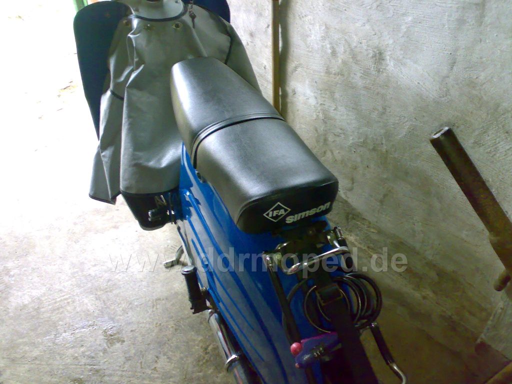

So, habe Gestern und heute meine Sitzbank meiner Altagsschwalbe(74er) wieder fit gemacht. Der Bezug war schon an mehreren Stellen durchgescheuert und aufgerissen und am Schanier war das Sitzbankblech fast komplett abgerissen. Habe sie also fix abgebaut und strahlen lassen. Danach etwas gerichtet und die eingerissenen stellen am Blech Wigschweißen lassen. Dann nur noch fix grundiert, und Farbe rauf. Heute neu bezogen und wieder draufgebaut. Das sollte jetzt wieder ne Weile halten!!! biggrin.gif Muß nur noch einen Gummi raussuchen da einer nicht mehr zu retten war.
vorher:

nachher:

nachher2:

oben der Alte unten der Neue Bezug: _uhm.gif

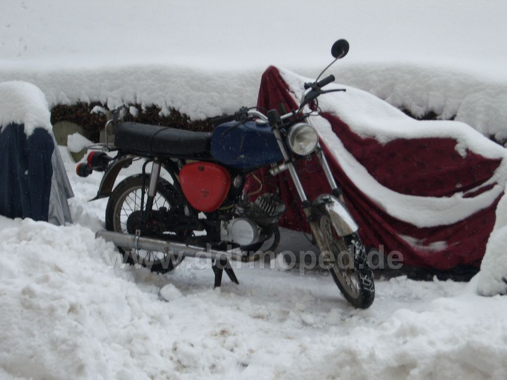

Mopeds befreien.. starten, Tank ausbauen und leeren sowie diesen Schleifen ( S50)

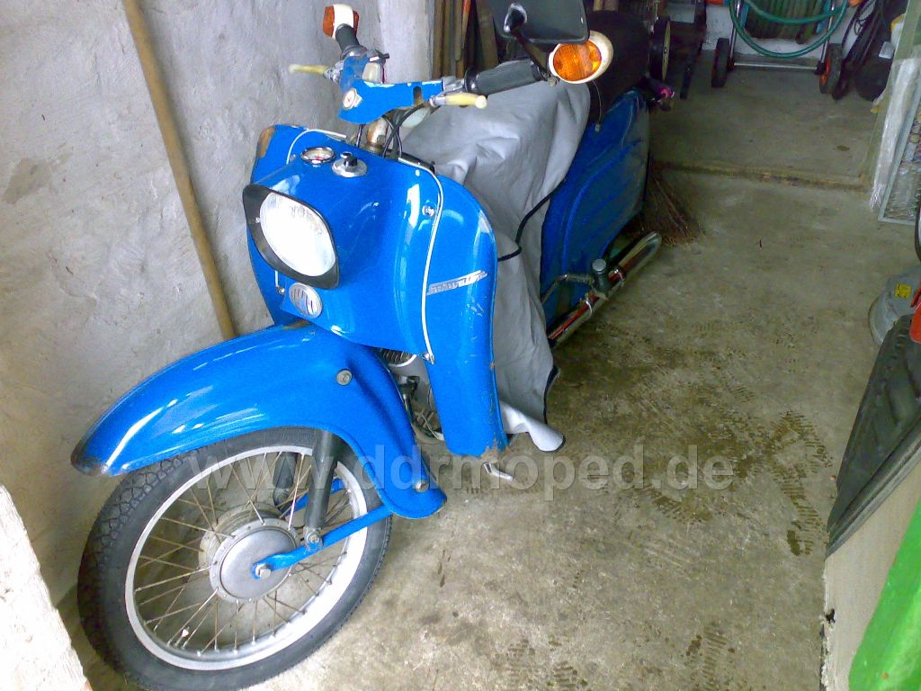

Nach dem Auspacken....

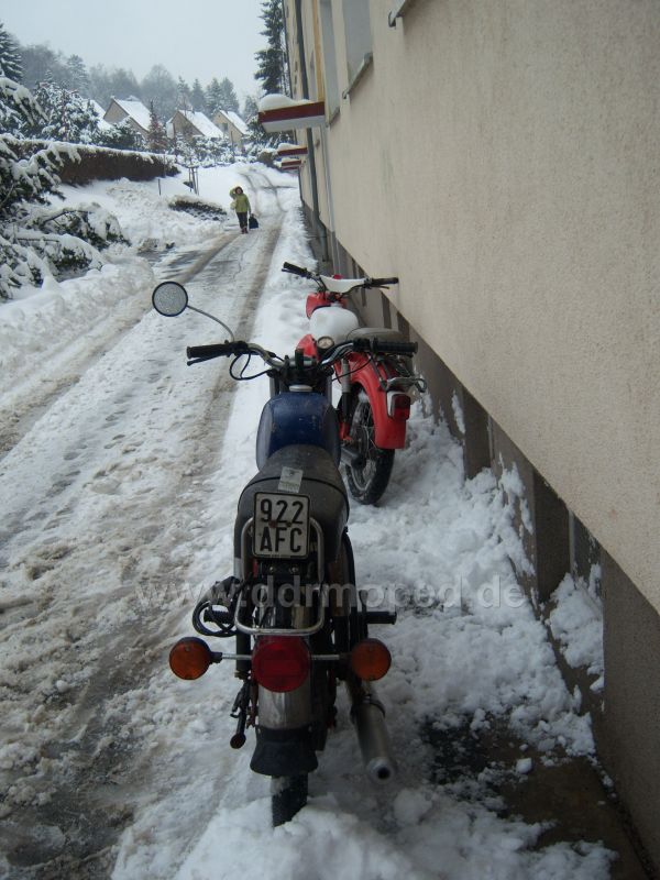

Möchtest mal nen Ständer an den Star bauen, vom Anlehnen sind schon die Blinker abgebrochen laugh.gif .
Thorsten
Simsondriver91
Geschrieben am: 20.02.2009, 17:09
Beiträge: 5243
Mitgliedsnummer.: 1354
Mitglied seit: 06.07.2008
Der hat nen Ständer laugh.gif Nur auf einer geschlossenen Eisfläche die sehr bröckelig is wollt ich ihn dann nicht aufstellen...

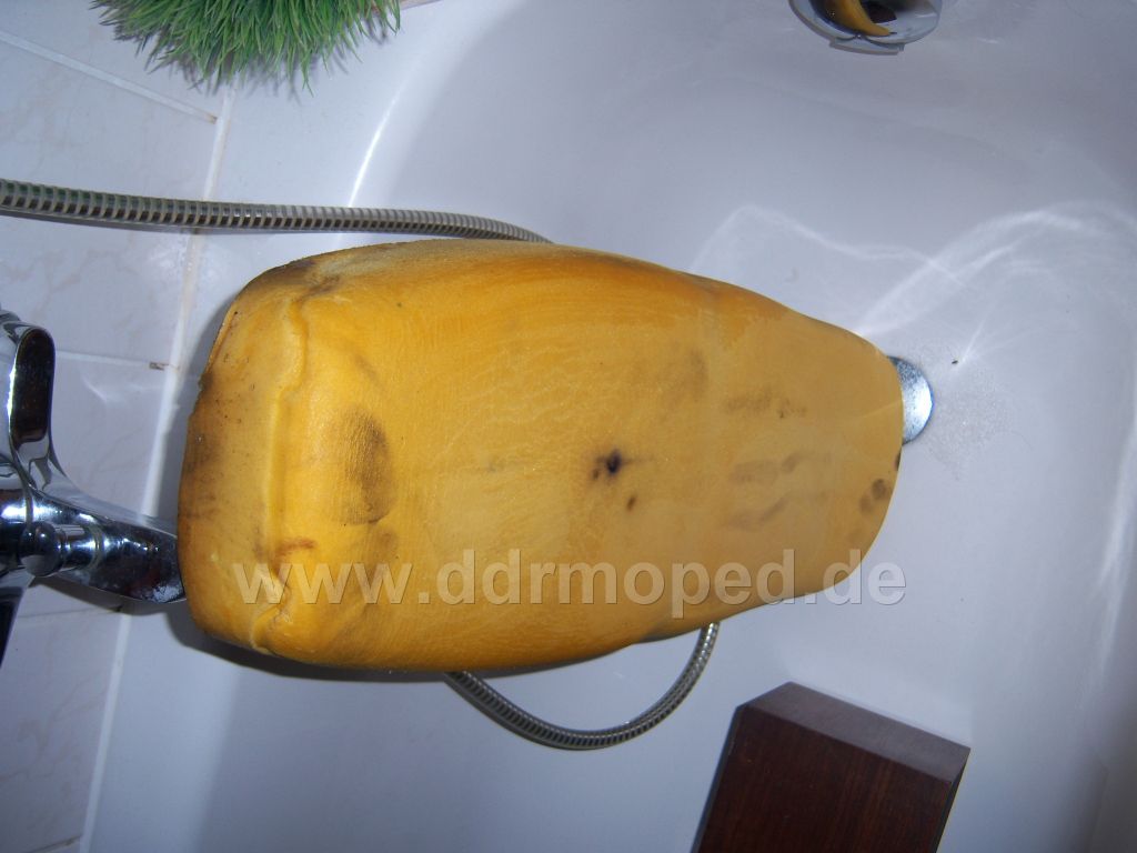

Die Sitzbank zerlegen und den Schaumstoff trocknen, dieser ist wie ein großer Schwamm. Das Einzigste was mich frustriert ist, dass das Sitzbankblech fast schrottreif ist und Neue kosten.
