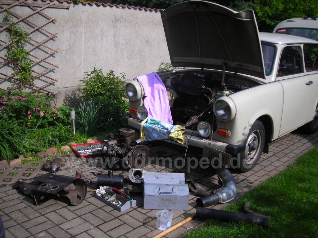

So lange lief dieser Motor nahezu unangetastet in meinem Trabant, bis mich heute seltsame Geräusche dazu gezwungen haben mal die Zylinder zu ziehen... Angehender Lagerschaden unteres Pleullager Zylinder 1, schon sehr viel feiner Metallabrieb in Lagergegend.
Also das komplette Programm... und das grad mal eine Woche nach der Wiederinbetriebnahme nach dem Winter sad.gif

63 400 km oder 25 Jahre, 4 Monate und 16 Tage.
Also das komplette Programm... und das grad mal eine Woche nach der Wiederinbetriebnahme nach dem Sommer sad.gif
MfG joker317
Na dann viel Spaß beim Beseitigen der Schäden.
Gruß Martin

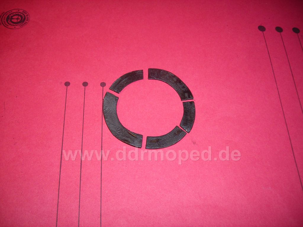

Ich hab heute mal den Motor komplett zerlegt.
Fazit: Für die ulkigen Geräusche war vmtl. dieser Ring zuständig, den es zerlegt hat. Dieser sitzt genau vor einem offenem KW-Kugellager, das Lager sah dementsprechend aus dry.gif
MfG joker317

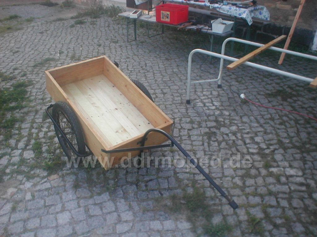

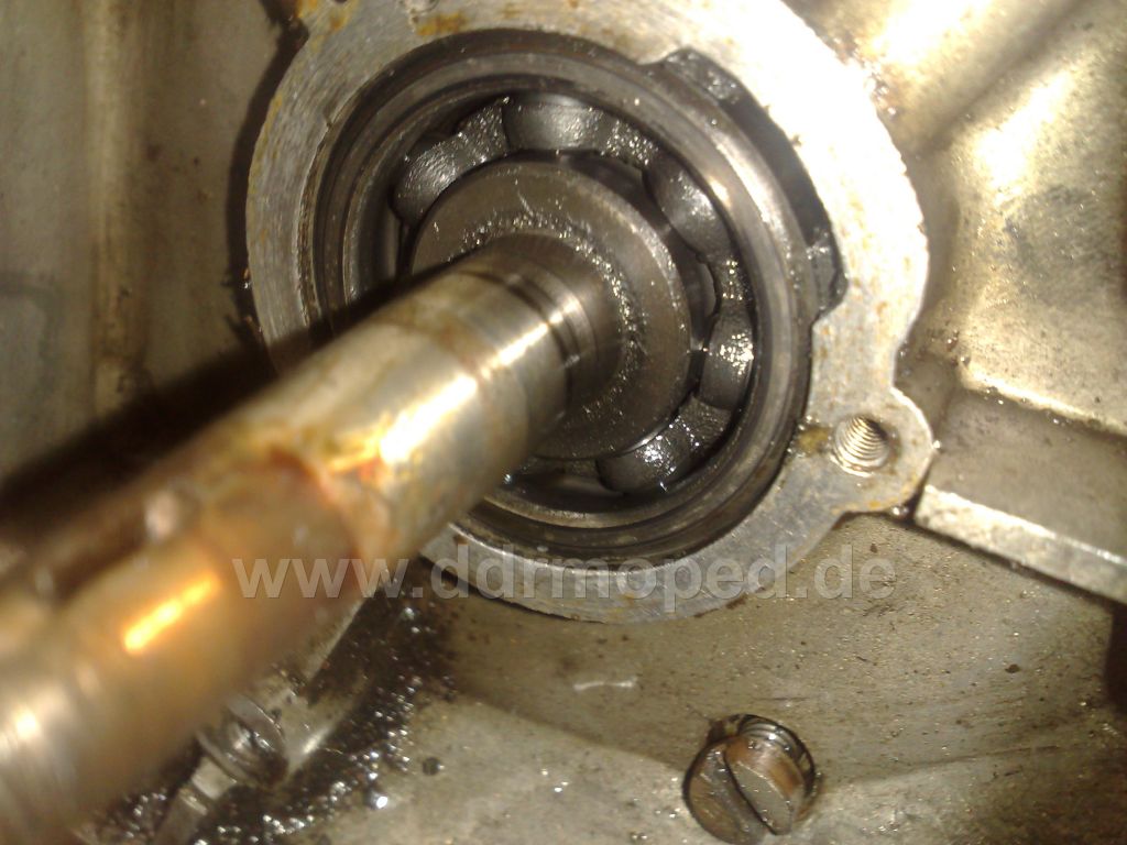

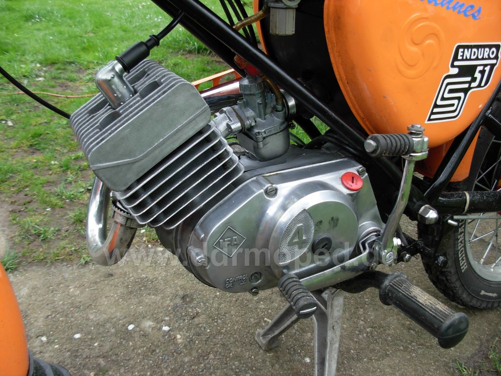

in letzter Zeit machte mir mein Essi Motor etwas Sorgen.
Er gab bei der Gas wegnahme komische Geräusche, wie ein scheuern. Lagerschaden sagten die Ersten. Beim entfernen des Kupplungsdeckels sowie des Limadeckels, merkte man bei starkem rütteln an der KW ein leichtes Spiel.
Eben hab ich den Motor zerlegt.
Beim abschrauben der rechten Dichtung an der KW konnt ich die KW hin und her schieben. Sprich die Lagersitze waren ausgeleiert.
Jetzt ist mir auch klar warum der 1. Gang immer rausspringt, die Löcher vom Losrad sind oval. unsure.gif Hoffentlich hab ich noch eins da.
Den werd ich morgen erstmal verbauen, und mich gleich dabei mit der Abrissstellung vertraut machen wenn ich schomal soweit bin.
Gruss Andreas

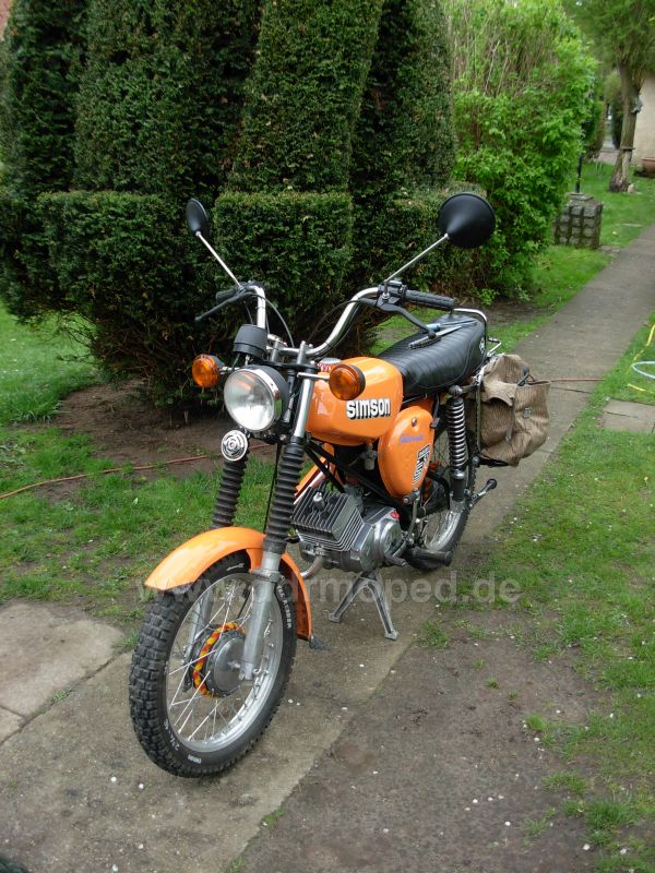

Ich hab heute endlich mein S51 fertig gestellt.
Motor alles jetzt neu (hatte ja Lagerschaden):
-KW neu
-Zylinder Kolben neu
-Primärantrieb neu
-Dichtungen etc neu
-Kupplungsscheiben neu
-Kugellager neu
Nur wenn ich Licht anmache klaut er mir Leistung und der Motor will ausgehen, aber alles Lösbare Probleme... thumbsup.gif
MfG Hannes aus Meck-Pomm

QUOTE (Peterle @ 08.05.2010, 21:44)
Und mit Vollgas dann 130 laugh.gif laugh.gif laugh.gif . Ich denke mal, das die Sonne stark auf deinen Tank geschienen hat, als du mit Halbgas 65 km/h gefahren bist laugh.gif laugh.gif .
Peterle
Geschrieben am: 08.05.2010, 21:10
Beiträge: 2529
Mitgliedsnummer.: 1920
Mitglied seit: 22.02.2009
Wegen den 65, ich mache das immer so. Motor 20km vorsichtig einfahren, dann ganz normal weiterfahren, nur halt nicht immer Vollgas.
Mach ich immer so und meine Motore strotzen vor Leistung. Mittlerweile hab ich auch schon 150km runter, kein Klemmer, super Leerlauf, alles OK.
@Dapfer: Noch ist sie nicht ganz fertig. Der Lack ist halt mein Geschmack, sonst soweit aber original. Nur die Bremshebel/Kupplungshebel sind neu da ich auch am Vorderrad einen Schalter für das Bremslicht haben möchte, da ich gerne mit vorne Bremse.
Demnächst lommen noch Alukabelbinder, und mein Beinblech kommt noch drann (wieder, hab ich bloss zum einfahren ab gemacht.)
EDIT: Hille, naja, es waren 1/2-3/4 Gas, der Motor geht gut. ph34r.gif

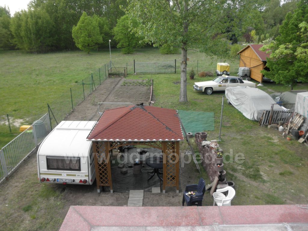

Meine Eltern wollten so eine Gartensommerlaube oder Paviloin haben und nun bauen wir das Ding auf......man glaubt gar nicht was das für eine Arbeit macht die Schindeln auf's Dach zu nageln.....hunderte Nägel!!!!!
Links daneben steht auch noch so ein DDR-Relikt.....Queck-Junjor.....
Gruß Axel
