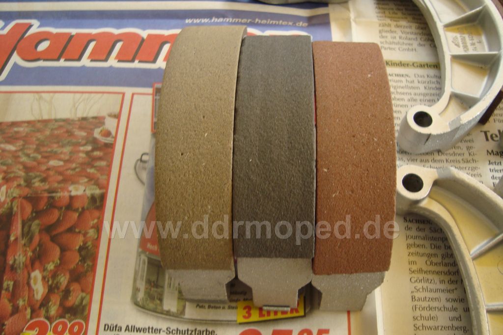

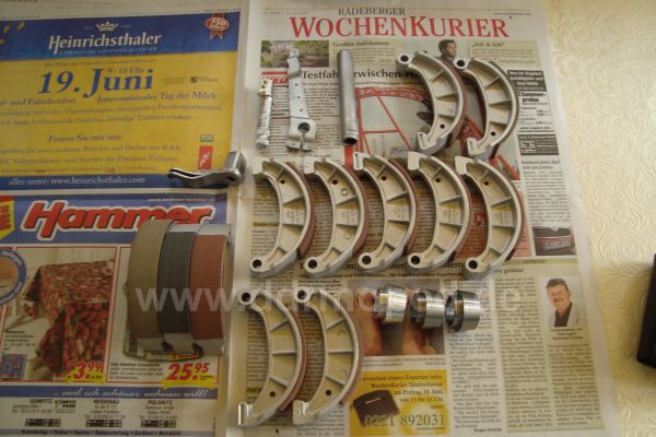

Heute habe ich meine alten Bremsbeläge wieder auf Fordermann bringen können.

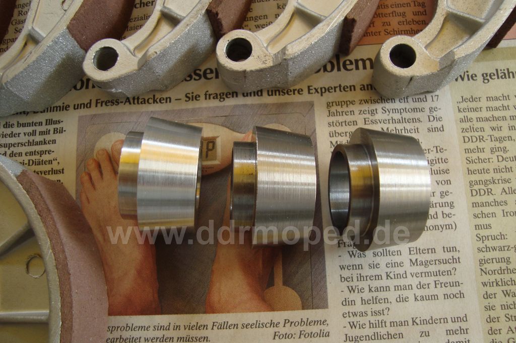

3 Gasgriffführungen konnte ich auch noch Drehen...
Jetzt habe ich 5 Stück, 1x aus Alu und 4x aus A2.
Mir ist Heute beim Dtrahlen mal aufgefallen, dass es 3 verschiedene Belagmatarialien gab/ gibt _uhm.gif
Rot, gelb und schwarz/ gräulich...

Die Backenkörper wurden mit Glasperlen (40µm- 70µm) Gestrahlt und die Bremsbeläge habe ich mir Korund NK16 (Das ist wie 16´er Schleifpapier, halt nur als Strahlmittel.) Gestrahlt... Damit die Bremsen auch wieder richtig Zupacken thumbsup.gif
Die sind nicht neu! Das sind alles alte Beläge die nur wieder schick gemacht wurden sind!

Die Zusammensetzung des materials für die Bremsbelege hat sich wohl immer mal geändert. Was gerade zur Verfügung stand wurde genommen. Asbest soll ja auch ein wichtiger Bestandteil gewesen sein, dadurch hielten die Teile länger. Einen gleichwertigen Ersatzstoff hat man wohl noch nicht gefunden, wohl dem wer noch alte Bremsbacken sein Eigen nennt, und dann auch noch so hervorragend wiederherstellt!
Gruß, Theo Nugenau...
Geschrieben am: 23.06.2010, 19:07
In der Reihenfolge, wie die Bremsbeläge liegen, sind sie chronologisch verbaut worden. Die Roten haben kein Asbest mehr drin.

QUOTE (ddrschrauber @ 23.06.2010, 20:07)
Weißt du auch von wann bis wann Welche verbaut worden sind??
Und welche gehen ambesten?
